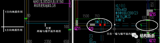

①【为什么次梁属于非抗震构件?次梁不与墙平面内刚接】:看在地震水平荷载下,构件有没有抵抗水平荷载,有没有弯矩,有没有变形。如下图,在X方向地震作用,主要由水平剪力墙抗震,竖向剪力墙贡献很小,变形也小,所以搭接在竖向剪力墙上的次梁受力小;在Y方向地震作用,次梁Y向刚度很小,形成的是扭矩,弯矩作用很小,基本不能抗震。
②【只有一端与墙平面内刚接的框架梁】:在水平荷载作用下,水平剪力墙必然受力变形有转角,与之刚接的梁必然受力变形,有转角有弯矩,故肯定是抗震构件,但不能称为连梁(有些设计院认为是连梁,但至少不能按次梁设计)

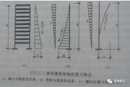

高层建筑结构可以认为是从其自身地基上升起的竖向悬臂构件,可以认为是一个悬臂梁,承受着水平荷载(风、地震)和竖向荷载(自重、恒活荷载)。理解高层建筑结构的时候可以和悬挑梁对比来理解,例如:悬挑梁端部弯矩设计值乘1.2~1.3,用于加强端部,这与底部加强区一样;悬挑梁截面高度一般取跨度的1/6(高跨比),比较经济,这与高层结构高宽比限制一样(建筑物高度与短边尺寸,参差不齐可以取加权平均值)。高宽比影响了建筑物的经济性。

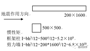

框架结构属于一种比较柔的结构形式,不能做太高,但是对于剪力墙结构,由于其自身刚度较大,抗侧力能力很强,能够做的比较高,因此在高层中普遍应用。框架柱与剪力墙在抵抗水平地震方面,其能力不是一个量级的。理解截面惯性矩I (理解剪力墙平面内平面外、截面高度)

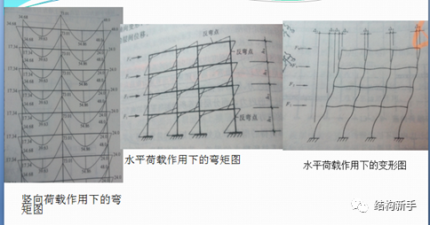

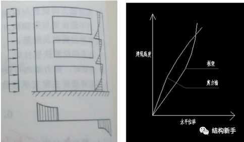

首先要理解反弯点的概念(从弯矩图和变形两个角度来理解,也是理解结构设计的原理之一,即力与变形的关系)。反弯点:弯矩一正一负的零点位置;变形突变的点。反弯点的出现从根本上来讲是竖向构件与水平梁的线刚度的比值来决定的,墙体的刚度相对于连梁来说是很大的,因此不会在墙体内出现反弯点,而框架柱的刚度相对于梁来说不会相差很大,因此会出现反弯点。
1. 下图为框架结构的受力图,整体变形为剪切型变形。
变形为剪切型变形,决定了框架结构的位移底部最大,从而影响了框架结构的很多特性(如:不能做很高、填充墙在地震时候是底层破坏严重等)。

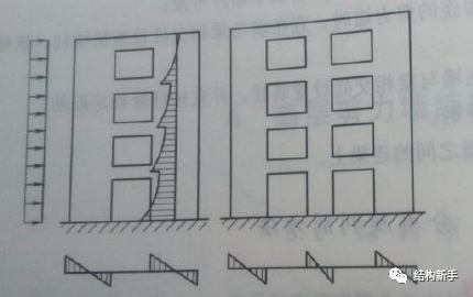

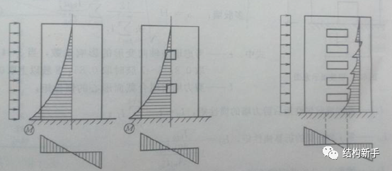

2.下图为纯剪力墙结构的受力图,整体变形为弯曲型
①整平剪力墙、整体小开口剪力墙(洞口最大边≤600mm):剪力墙上开洞面积较小,弯矩图仅仅有局部突变,基本上没有反弯点,变形以弯曲型为主。
②双肢墙及多肢墙:弯矩图仅仅有局部突变,基本上没有反弯点,变形以弯曲型为主。
 ③壁式框架:图中弯矩图在楼层位置突变,出现反弯点,与框架的受力性能接近,因此变形是以剪切型变形为主,如果还按墙来设计就不符合实际受力了,应当注意在高层建筑中尽量避免。
因此高规规定了墙肢截面高度与厚度的比值,【高规7.1.8】:当墙肢的截面高度与厚度之比不大于4时,宜按框架柱进行截面设计。墙肢的高厚比为4~8时,属于短肢剪力墙。短肢剪力墙容易出现反弯点,受力接近于异形柱,不利于抗震。
目前有些项目采用了大部分由跨高比较大的框架梁联系的剪力墙形成的结构体系,这样的结构虽然剪力墙较多(壁式框架柱/短肢剪力墙),但受力和变形特性接近框架结构,当层数较多时对抗震是不利的,宜避免。这里指的是形成了壁式框架柱/短肢剪力墙,不要为了刻意追求跨高比大的弱连梁,而减小墙肢的高厚比形成短肢剪力墙,宁愿设计成强连梁也不要短肢剪力墙。
因此要控制短肢剪力墙和壁式框架柱的数量,否则这结构体系就不能称为剪力墙结构。实际设计中,如果不可避免的要按柱设计的剪力墙(宽厚比≤4),少数一两个能接受,按框架柱设计,太多了不行。
3. 结论:
从以上图中可以得知,剪力墙的受力特点与洞口的大小有关,即与连梁的刚度有关。连梁与墙肢的线刚度比值决定着反弯点是否出现,楼层内是否出现反弯点,决定了结构体系的受力性能。当开洞过大的时候,且墙肢高厚比很小的时候,墙肢过分削弱,导致反弯点的出现。
结构设计中,一般的情况是双肢墙或多肢墙的情况,弯矩为齿状,此时的连梁起着连接墙肢,保证墙体整体稳定性的作用,因此高规条文说明:本规程所指的剪力墙结构是以剪力墙及因剪力墙开洞形成的连梁组成的结构,其变形特点为弯曲型变形。
可以看到墙肢端部(不是底部)受力最大,故设置边缘构件。
