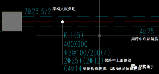

梁平法施工图有原位标注和集中标注,优先按原位标注,再看集中标注,如图为集中标注。
①KL1(5):框架梁1号,有5跨。编号一般根据轴线编号,这个5跨涉及到了有效支座,框架柱是框架梁的支座,框架梁是次梁的支座,这个跨数将会影响到弯矩图以及配筋。可以看梁内力包络图来判断。
还有一个就是十字梁,因为交叉部位互为支座,梁搭接关系不明确,故跨数不好确定,梁之间会相互影响;这主要看交叉梁的刚度关系,若一个梁跨度很大,线刚度很小,那么另一个梁会成为此梁的跨中支座,此梁跨中弯矩可能会变成负弯矩,并且也有可能内力重分布,跨中变成很大的正弯矩,情况比较复杂。总之,跨中处要同时配正负弯矩钢筋。
方法一:按两跨设计,施工单位就会按照图集16G101-1,将两跨的梁底筋在支座处断开分别锚固,这时如果出现跨中正弯矩将会很危险,故使两跨梁底筋通长,在支座处连续不中断,保证了正弯矩;顶筋按两跨连续梁计算配,保证了负弯矩。
方法二:按一跨设计,底筋按一跨简支梁最大正弯矩配筋,保证了正弯矩;顶筋通长钢筋配大一点,并且梁顶通长钢筋要大于负弯矩钢筋(按一般连续梁支座负弯矩算的负弯矩钢筋),保证了负弯矩。
②梁截面尺寸400×900
表示这条梁的尺寸,如果一跨连续梁有变高度/宽度,则在大多数相同的梁截面集中标注一个,再在其他不同截面原位标注(纵筋、箍筋也是一样),对于变截面悬挑梁(悬挑端700mm):400×900/700
③箍筋A8@100/200(4)
这是箍筋,100为箍筋加密区箍筋间距,200为非加密区间距,(4)为4肢箍。

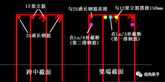

④梁上部纵筋2C25+(2C12)

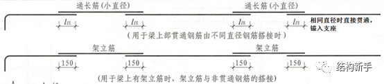

这些都是梁跨中顶部钢筋,2C25是通长钢筋,(2C12)带括号是架立筋;通长钢筋不仅有架立箍筋的作用,还是受力钢筋,架立筋仅仅起架立的作用。并且写在前面的钢筋配置在角部,写后面的钢筋往梁截面内排。
通长钢筋与架立筋与梁端负弯矩钢筋的搭接有区别,如果通长钢筋与负筋直径一样则直接连续;通长钢筋直径与负筋直径不一样,或架立筋与负筋,则搭接。
四肢箍,就至少有四条上部纵筋,双肢箍就至少有2条上部纵筋。上部纵筋作为架立筋的要求。

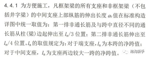

⑤梁端负筋7C25 5/2
梁端负筋为7根C25钢筋,第一排5根、第二排2根。一般2排钢筋梁高最小400mm,3排钢筋最小梁高600mm
⑥梁底纵筋4C25
梁跨中底部钢筋4根C25

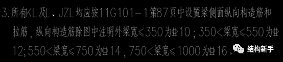

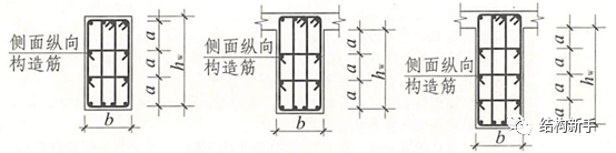

⑦梁侧构造腰筋G4C14及抗扭腰筋N4C14
梁侧构造腰筋:限制梁腹板范围内的侧面产生垂直于梁轴线的收缩裂缝;
抗扭腰筋:在梁混凝土、上下纵向钢筋、箍筋等抗扭承载力不足的情况下,额外设置,刚好将梁侧构造腰筋兼做抗扭腰筋。
腰筋的设置:
【混规9.2.13】:梁的腹板高度hw不小于450mm时,在梁的两个侧面应沿高度配置纵向构造钢筋。每侧纵向构造钢筋(不包括梁上、下部受力钢筋及架立钢筋)的间距不宜大于200mm,每侧纵向构造钢筋截面面积不应小于腹板截面面积(bhw)的0.1%,但当梁宽较大时可以适当放松。此处,腹板高度hw按【混规6.3.1】的规定取用。
一般就按配筋率和间距配置,直径一般从10mm开始取。也可以不在施工图中标注腰筋,在总说明中加入这一段。例350mm宽,间距200mm,0.1%配筋率,需要70mm2,刚好配10C。抗扭腰筋按计算配,梁截面比较小时也可以只配1根。

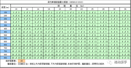

①梁内单排钢筋最大根数:【混规9.2.1-3】;有计算表,输入保护层厚度及箍筋直径。要注意柱纵筋插入梁截面所占的宽度。

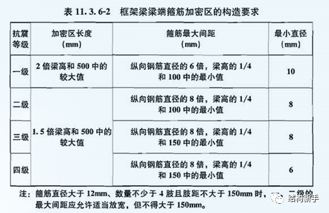

④梁端箍筋的加密区长度、箍筋最大间距和箍筋最小直径(箍筋配置):
【梁端设置的第一个箍筋距框架节点边缘不应大于50mm。非加密区的箍筋间距不宜大于加密区箍筋间距的2倍】。
箍筋间距,由8倍纵向钢筋最小直径、1/4梁高、100/150mm,这3个取最小值。
对于抗震二级,A8@100/200(2):一般梁高最小400mm,1/4刚好100mm,最小纵筋直径不好说,但至少也有14以上,故抗震二级加密区箍筋间距取100mm;非加密区间距可取200mm
对于抗震三级,A8@100/200(2):最小纵筋直径不好说,有可能14~18则8*18=144<150,所以抗震三级加密区箍筋间距不好确定,大概在100~150mm,故安全考虑,直接取100mm;非加密区间距可取200mm
⑤箍筋肢距 ( 用几肢箍 ) :【一级抗震等级,不宜大于 200mm 和 20 倍箍筋直径的较大值;二、三级抗震等级,不宜大于 250mm 和 20 倍箍筋直径的较大值;各抗震等级下,均不宜大于 300mm 。】
二、三级抗震,基本上就是梁宽350mm及以上4肢箍,300mm及以下双肢箍,因此梁宽尽量控制在300mm,宁可加梁高也不加梁宽。一级抗震,都要做4肢箍,四级抗震或次梁不抗震,350mm及以下双肢箍

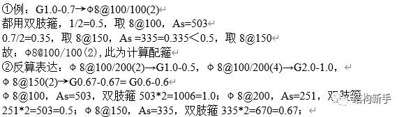

4.箍筋计算
总结:箍筋一般都是构造配筋多,这主要是强剪弱弯;强柱弱梁(柱构造配筋多);强墙弱连梁(剪力墙构造配筋多)。

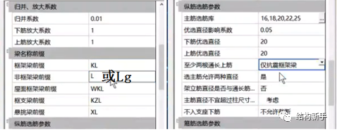

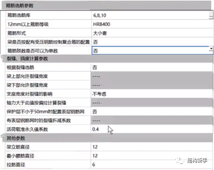

这处参数设置采用的是一级钢,PKPM是按照一级钢计算的,可以按照一级钢先配,当某些部位出现G1.3时,需配A10@100 (2)=G1.57,有点小浪费;若采用三级钢,则钢筋换算1.3*270/360=0.975,可配C8@100(2)=G1.0。当然有的设计院全套采用三级钢,不这么麻烦。

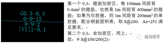

[VT]1-0.1是抗扭腰筋及抗扭箍筋的规定。
①第一个1是抗扭腰筋(不是其他纵筋),总的抗扭腰筋的面积需要1cm2=100mm2,如果此梁配置4腰筋,则100/4=25mm2,差不多就是C6;一般腰筋直径都取10mm及以上,故取G4C10,为314mm2=3.1cm2;4C12=452=4.5
②第二个0.1是最外侧抗扭箍筋,最外侧的箍筋单根箍筋面积需要0.1cm2=10mm2,A6面积是28.3mm2即0.28cm2,A8=0.5,A10=0.78

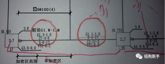

PKPM是按节点计算的,两节点间就会有一组配筋信息,配筋数值是此处的截面所需的配筋量,对于纵筋,如图5-9-13-13-11-5就是这一跨的弯矩图的配筋,跨中最大13,梁端5,明显是恒活控制。箍筋G1.3-1.0、G1.1-1.0,1.3和1.1分别代表左右梁端加密区箍筋,1.0为非加密区箍筋,从剪力上来看也是一致的,剪力两端大中间小。

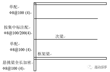

①箍筋采用集中标注 A 8@100/200(4)=G2.0-1.0 ,假设 G1.8-1.8 ,说明非加密区剪力也比较大。而加密区只有一小段,如果按集中标注,非加密区箍筋就不满足要求,故这一段节点要配 A 8@100 (4)=G2.0-2.0 ,第二段 G1.1-1.0 按集中标注 A 8@100/200(4)=G2.0-1.0 ( 或者整跨梁都配 A 8@100 (4)) 。
在双次梁体系中,两端剪力较大,大于了按构造配箍筋,箍筋很可能要单配。另外悬挑梁箍筋全长加密A8@100 (4)。

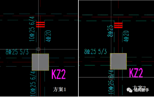

②支座负筋:根据梁宽、保护层厚度、箍筋直径确定两排钢筋 ( 尽量别做 3 排 ) 最多能放几根 ( 计算表格 ) 。支座负筋配筋误差可以在 5% 以内,可以少配,相应的在梁跨中多配一点就行,反正也是经过弯矩调幅 ( 幅度大小没那么严格 ) 。
边支座直接配筋(图中27),中间支座两端取大值(图中29)。可以配6C25 4/2,As=2945。
③上部钢筋(通长筋和架立筋),根据几肢箍确定上部钢筋最少数量,通长筋的角部两根最好和支座负筋一样,有的还要配抗压钢筋。
中部钢筋只要4(图中),四肢箍至少4条纵筋,故可以配2C25+(2C12),2根25与负筋作为通长筋,中间2根12与负筋2根25搭接150mm。上部钢筋通长筋尽可能小,省钢筋,反正也不受力(但要大于梁端的1/4)。
④底筋,整梁底筋都是通长的,尽量不要在支座断开,省钢筋(虽然16G101图集说要在支座断开分别锚固),同一条梁,底筋尽量同直径方便施工。在一跨梁中取最大值直接配,并根据几肢箍确定上部钢筋最小数量。

假设此梁腹板高度大于450mm,梁宽300mm,VT2-0.2。单根腰筋
2/4=0.5cm 2 ,单根箍筋0.2 cm 2 ,配G4 C10 ,As=0.78 cm 2 。箍筋按上面取 A8=0.5 cm 2 ,满足。

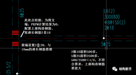

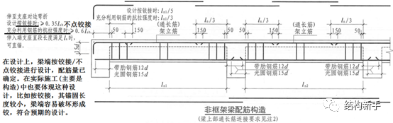

7.次梁/非抗震梁配筋:箍筋→中间支座负筋、上部构造钢筋、下部钢筋→边支座简支端负筋(上部纵向构造钢筋)
次梁不抗震,没有那些抗震构造措施,但也有几条非抗震构造措施(见框架13-2)
①箍筋,不设加密区。最小可以A6@200(2)=G0.28-0.28,大一点可取A6@100(2)=G0.56-0.56;A6@150(2)=G0.37-0.37,A8@200(2)=G0.5-0.5
②次梁可不设上部通长筋,但要设置架立筋,架立筋数量为几肢箍
③简支梁端的上部纵向构造钢筋,单排钢筋最大钢筋数见框架13-2

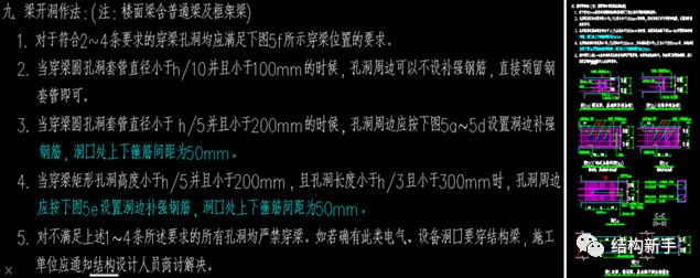

①梁开洞

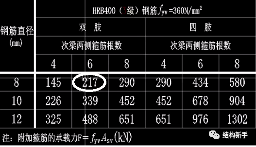

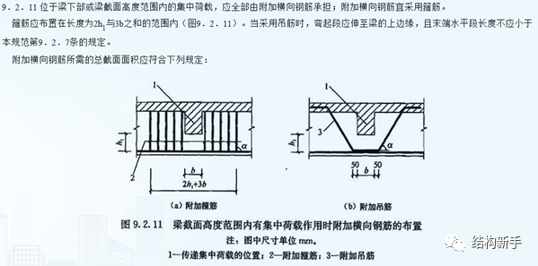

(1)计算原理混规9.2.11
箍筋:每侧3个双肢箍F=fyvAsv=360*6*2*50.3*sin90°=217kN

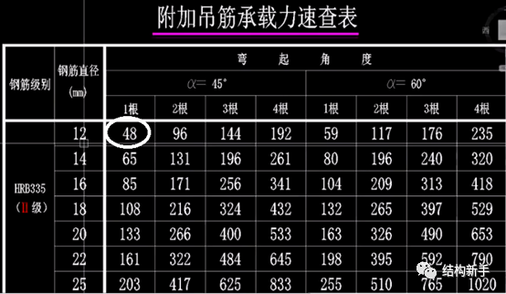

吊筋:一道吊筋
F=fyvAsv=300*2*113*sin45°=48 kN
(2)次梁附加箍筋的布置

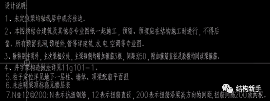

#1完全按PKPM生成的
#2在小说明中:除特别注明外,主次梁相交处,主梁每侧均附加箍筋3根,间距50mm,附加箍筋直径及肢数均同该梁箍筋。相当于主次梁相交处箍筋加密。不够再加。
