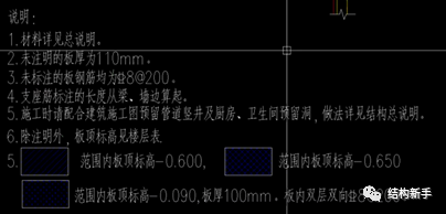

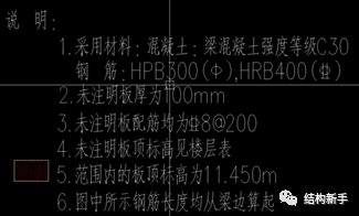

3.注意与板配筋施工图相关的小说明和结构设计总说明:
小说明:钢筋等级;混凝土强度等级;未注明板厚;未注明板顶标高;未注明板配筋是多少;xx阴影范围内的板顶标高;图中所示钢筋长度均从梁边算起(方便施工);施工时请配合建筑施工图预留管道竖井及厨房、卫生间预留洞,做法详见结构总说明。

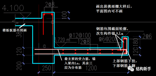

墙身大样
一般就是一些悬挑板檐口、悬挑板阳台、悬挑板雨棚、墙外突出小板件,这类局部构件,尺寸和配筋比较小,没必要在平面图内画,画一个大样图就行。用多段线PL画,
1.计算:
用理正软件计算悬挑构件,计算出弯矩(×1.3放大系数As=M/0.9fyh0),再配筋(受力钢筋最小配筋率0.2%且一般不小于8C200,分布钢筋最小配筋率0.15%且不小于6A200),并通过结构力学判断最大弯矩的位置。对于一般的板,厚度≥100mm时配双层双向,对于厚度≤80mm的板,可以考虑只配置上皮钢筋或下皮钢筋。这些钢筋基本都是不受力,只用于限制混凝土收缩裂缝的。

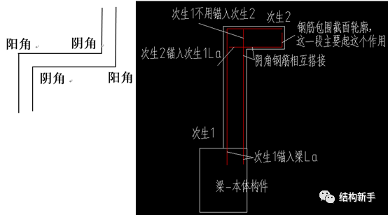

2.绘制:
①阳角与阴角,阳角钢筋要沿着阳角布置(弯矩传递的方向即:板的上部钢筋下挂,下部钢筋上翻),阴角钢筋要相互搭接;
②锚固关系:谁锚固于谁,次生构件的钢筋要锚入本体构件,例如框架梁伸出一段小悬挑板,悬挑板钢筋应锚入框架梁内且锚固长度La。
③钢筋要包围截面轮廓,双层双向(除了一些板比较薄的)
④不标注楼板的钢筋,避免与平面图楼板配筋不相同。

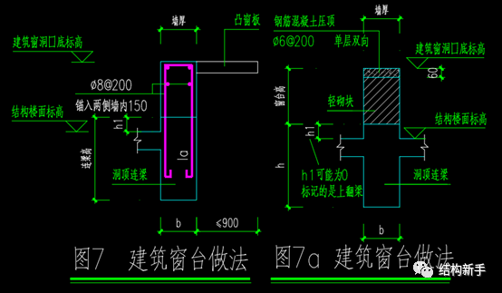

窗台大样,加个大样就行
