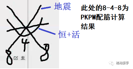

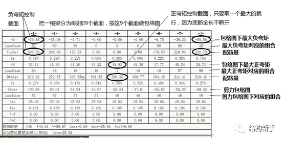

1.内力包络图,梁的底筋通长,所以按弯矩最大值配筋;看此图,如果是恒活控制,跨中最大;地震控制,两端最大;故此梁是地震控制。配筋来看:5-3-3、2-4-6(地震控制),4-5-4(恒活控制)
2. 框架梁是各种工况取包络(将地震力和恒活弯矩图画一起,取最外侧的弯矩轮廓),不一定是哪一种工况起控制作用。
6/7度区基本是恒+活控制,8度区跨度大的恒+活控制,跨度小的地震控制。
①例如,在恒+活控制下,4-20-4(两端4,跨中20),这时跨中钢筋稍微增大个1.1倍,取个21、22安全点
②在地震控制下,8-4-8(两端8,跨中4),这时两端就取8就行,没必要扩大,地震是比较难遇到的,抗震主要还是概念设计更重要,配筋作用不大。一般遇到8-4-8这种的都是地震起控制作用。
③框架梁为抗震构件,非框架梁如次梁为非抗震构件,一端与梁垂直搭接,一端在框架柱搭接,是框架梁;不与框架柱搭接的就是次梁。对于次梁就是恒活控制,这时就多考虑加钢筋,因为梁端部一旦出现裂缝、塑性铰,弯矩就会释放,使得次梁跨中弯矩增大(故配筋人为增加1.1倍),故多配钢筋保证安全;还有的北方做法,直接建模计算时把次梁两端做铰接,这种方法就是直接假设跨中弯矩最大来配筋,保护了次梁,但这也忽略了次梁实际传递给框架梁的扭矩,框架梁扭矩算小了存在安全隐患,但人为地在框架梁设置抗扭钢筋。

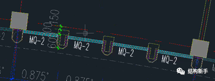

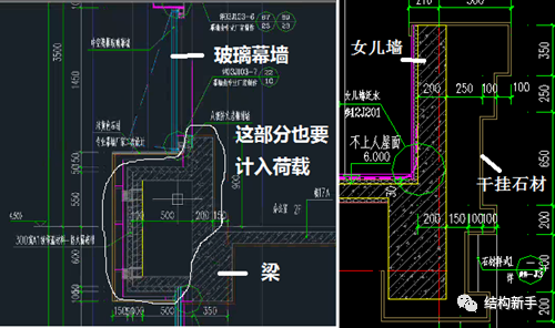

⑤玻璃幕墙荷载较为常见,一般取值为1~1.5KN/m2【荷规P86】。有的玻璃幕墙有装饰柱(钢筋混凝土),此时要算上。将图中的三个装饰柱体积×容重/幕墙长=装饰柱等效线荷载。
此时仍要注意立面图,看看梁上有没有一些其他的质量。女儿墙、干挂石材等的质量,一般干挂石材用多段线描出石材的长度×1.5kN/m2(重度),作为梁的线荷载。
