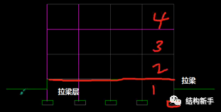

1.无地下室框架结构,正负零的板下的拉梁(地梁)怎么设置?
拉梁的作用:减少基础的不均匀沉降、增加独立基础的整体性、平衡柱底弯矩、减小首层的层高,满足规范刚度比的要求、作为砌体墙的承重构件。
拉梁属于概念设计的范畴,规范没有统一,按各地区需求设置。
①对于结构专业,正负零以下还有一层叫拉梁层,如果不设这一道拉梁,首层层高就会比较大,使得刚度小。框架柱间必有拉梁,普通隔墙下可设可不设,不设要做隔墙基础。建模时拉梁与主体结构一起建模,截面最小一般200×400mm。在正负零标高以下隔一个面层厚度(地板砖抹灰等50mm),为拉梁的顶标高。能减小首层层高。大多设计院采用此做法,建模时板厚为0或按开洞。
②还有的设计院将拉梁设置在基础顶,使得首层层高较大,通过放大地震力,增大柱子尺寸

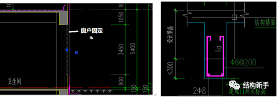

③对于框架梁,一般梁高取1/15L(L为梁跨度),最小400,常见500或600,宽度取200、250、300,梁高真正的确定由建筑使用功能(立面图或者其他专业有净空要求)、配筋率、挠度、裂缝以及大指标等控制。梁的经济配筋率顶筋为1.0~1.6%,底筋为0.8%~1.0%。(计算结果配筋率为0.8%的时候,可以知道此梁截面偏大,计算结果配筋率为1.0%的时候,可以知道此梁截面偏小;顶筋与底筋最好同时兼顾,如果有一个超筋就增大截面,虽然有可能使得另一个配筋率低出范围,宁愿低配筋率也不要高配筋率,高了容易出裂缝)
(例如左图,一个剖面,建筑专业的窗户把距离卡死,当梁高最高取960mm,此时根据所有指标配筋率挠度等等,800高就符合要求,剩下160不好解决,故直接做960的梁)
在200mm以内的,直接做全高。
当梁底标高与门洞顶标高≤300mm(数值不确定),可采用吊箍筋做法(右图),其实更浪费,还不如直接全高。
当梁底标高与门洞顶标高≥300mm(数值不确定),做过梁(二次结构)

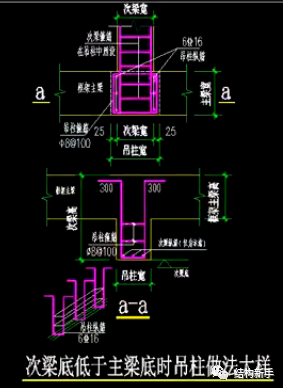

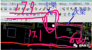

4.设计时,尽量主梁底标高低于次梁底标高,即次梁能插入主梁中。
例如,有沉板问题时,楼板标高不一致,梁底标高就不一致,常常会使得沉板处次梁底标高小于主梁底标高(次梁露在主梁外),这肯定不可以。
解决方法:①把主梁做的很高,使其底标高小于次梁的,这样次梁能插入主梁②主梁下吊一个立柱,让次梁插入立柱中

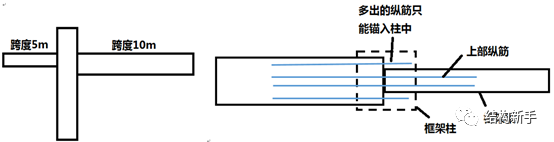

7. 遇到跨度不同的框架连续梁,例如 1 个 5m , 1 个 10m ,这也会使得两段梁不一样;则在与柱的交界处,上部负弯矩钢筋要连续,下部钢筋可以断开锚入柱中,因此这两段梁可以变高度,但不要变宽度。在跨度差异较大的情况下,可以变宽度。
连续梁宽度不一样,则纵筋不能连续,要锚入其他构件中。框架梁稍微可以变宽度,这是因为框架柱梁是刚接,梁钢筋锚入柱中还稍微能接受,仍能视为刚接;
但次梁基本不能变宽度,次梁的钢筋只能锚入框架梁中,而框架梁不能提供次梁平面内的抗弯刚度,无法协调变形,所以连接处很弱,不能再视为刚接连续,如果还认为是刚接用PKPM计算将会出错,因此真的要变次梁宽度,次梁两端点铰接,保护次梁。

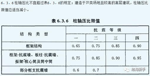

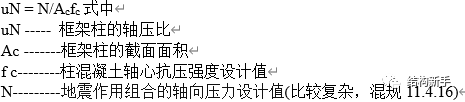

1.轴压比估算框架柱尺寸
N=1.2(1.0N恒+ ψcN活)+1.3N地,对于6/7度的一般就用恒+活组合来估算,恒+活的单位面积重力可以按【高规5.1.8条文说明】来取
例如6度四层框架:柱轴向压力设计值N可初步按下式估算:
N = 层数×柱子受荷面积(7.2x7.2)×单位面积荷载(12~14)×放大系数(地震力8度区可以乘,6/7度可以不乘)。
=4x7.2x7.2x12x1=2488KN,假设取个轴压比0.8,柱子边长=2488/ (14.3*0.8)=466,故取500×500的柱子。
再回来验算轴压比=2488/(500×500×14.3)=0.69<0.85

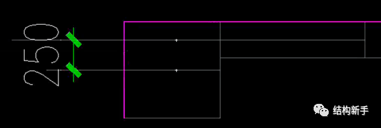

4.梁宽和柱宽尽量不要一致,施工会比较麻烦,梁柱节点处,宽度一样时,梁的钢筋要弯折插入柱子里,不好施工,尽量柱宽大于梁宽。梁柱宽一致,梁一排能放的最大钢筋数要减去2倍柱纵筋直径。

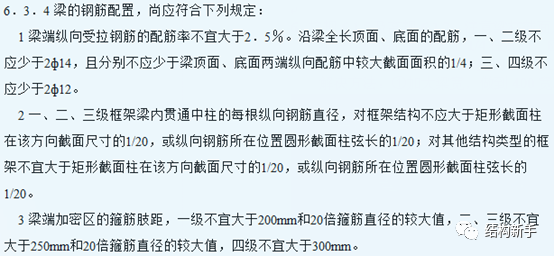

5.【抗规6.3.4】,注意框架柱截面尺寸影响着梁配筋直径的选择;例如400×400的框架柱,其框架梁纵筋直径≤20mm
