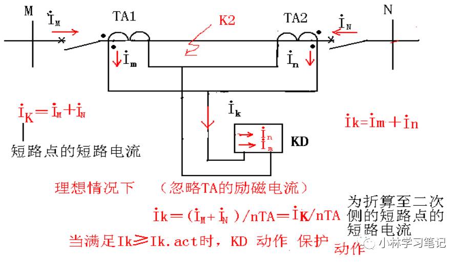

1、电流差动保护
保护线路全长(即线路两侧电流互感器之间设备),特点,各类接地短路故障都可以保护,无时限

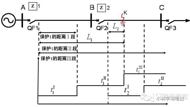

2、距离Ⅰ、Ⅱ、Ⅲ段保护
       距离Ⅰ段只能保护线路全长的80%—85%,Ⅱ段为本段线路全长到下一级线路部分,Ⅲ段为本线路和下一级线路全长及再下一级线路的一部分,特点,三段时限依次递进以进行配合。Z=U/I,故障时,U减小,I增大,so阻抗Z减少,距离保护是反映故障点至保护安装处的距离,并根据距离的远近确定动作时间的一种保护。

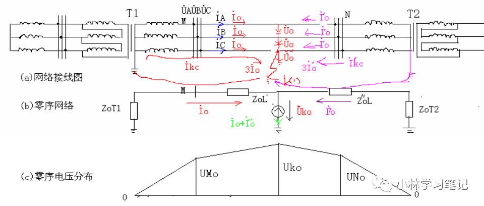

3、零序Ⅰ、Ⅱ、Ⅲ、Ⅳ段保护:
接地点零序电压最高,变压器接地中性点,零序电压最低为零,其它各处离接地点愈远零序电压愈低。

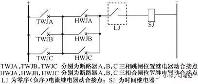

4、三相不一致保护
220kV及以上断路器采用分相断路器,由于各种原因,断路器三相可能断开一相或两相,造成非全相运行,跳开已处于不正常状态的断路器。
