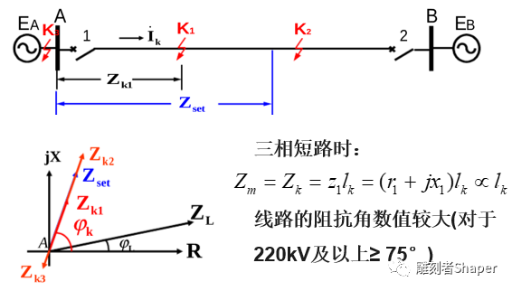

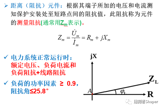

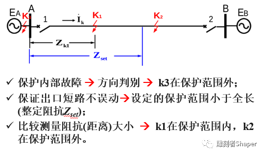

距离保护是利用故障时电压和电流同时变化的特征,测量电压与电流的比值,反应故障点到保护安装地点之间的距离而工作的保护,也称为阻抗保护。 其基本原理如下:
我们来分析下测量阻抗及其与故障距离的关系:
至此,我们分析可得: 相位不同可判断是否为正方向故障; 幅值不同可判断故障位于保护范围内还是外。

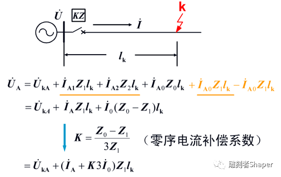

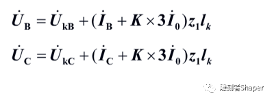

故障时相电压可以分解成下式:

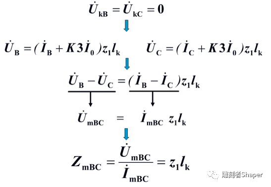

对于BC相也同样有:

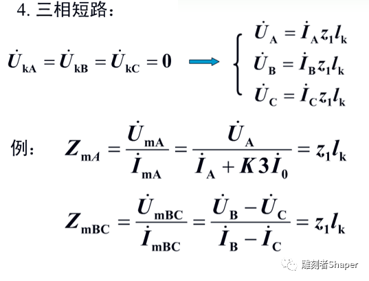

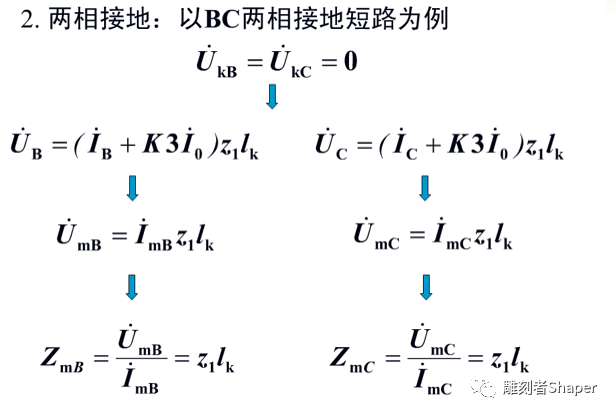

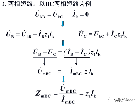

我们依次分析不同类型短路时,可选择的电压和电流测量量:

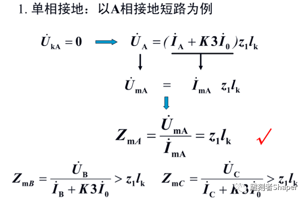

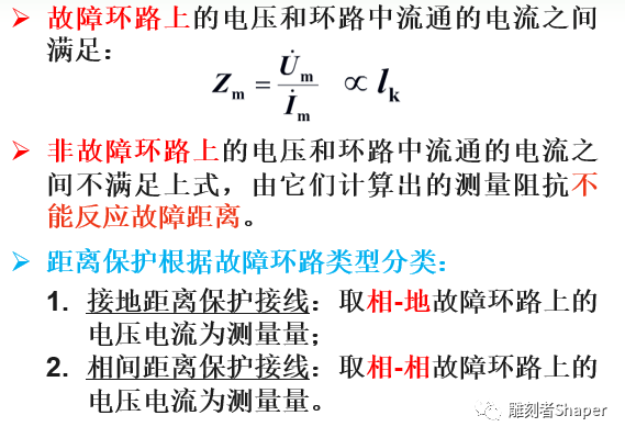

5.故障环路的概念
?故障环路:故障电流可以流通的通路
?对大电流接地系统,存在以下故障环路:
ü单相接地短路:一个故障相与大地之间(相-地)的故障环路
ü两相接地短路:两个相-地故障环路和一个故障相之间(相-相)的故障环路;
ü相间短路:一个相-相故障环路;
ü三相短路接地:三个相-地和三个相-相故障环路。

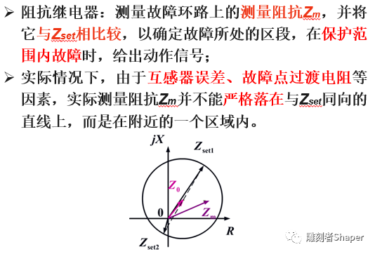

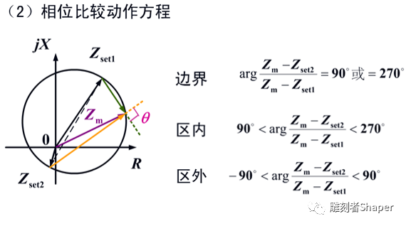

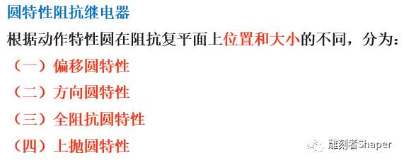

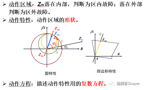

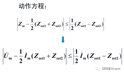

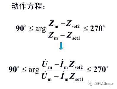

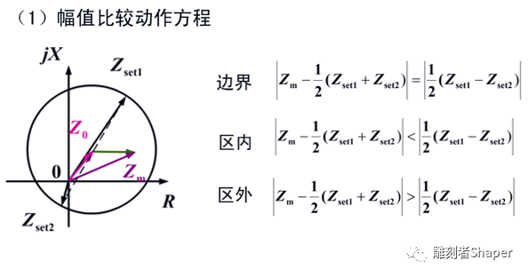

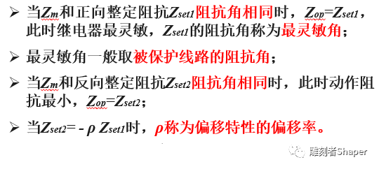

三、阻抗继电器

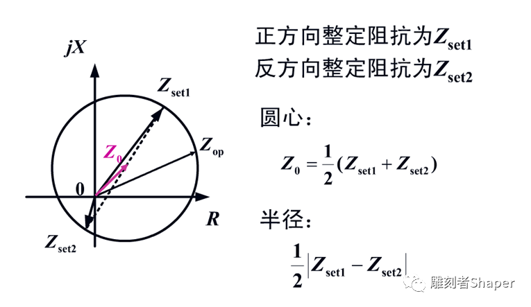

以整定阻抗末端连线是直径的偏移圆特性为例:

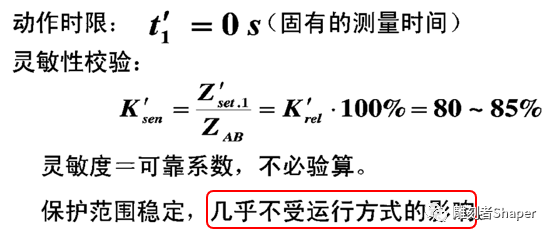

四、距离保护的整定计算

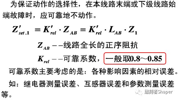

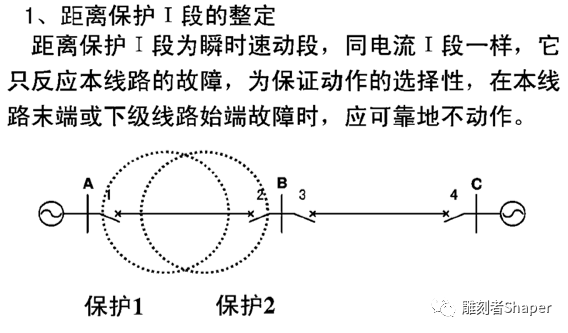

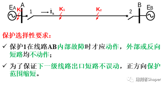

与阶段式电流保护的类似,也通常采用三段式保护: I、II段作为本线路的主保护,III段作为本线路的近后备和相邻线路的远后备。
