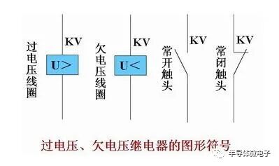

一、什么叫过电压继电器?什么叫低电压继电器?
电压继电器是一种电子控制器件,它具有控制系统(又称输入回路)和被控制系统(又称输出回路),通常应用于自动控制电路中,它实际上是用较小的电流去控制较大电流的一种“自动开关”。故在电路中起着自动调节、安全保护、转换电路等作用。主要用于发电机、变压器和输电线的继电保护装置中,作为过电压保护或低电压闭锁的启动原件。

1、对于过电流(压)继电器,电流(压)升至整定值或大于整定值时,继电器就动作,动合触点闭合,动断触点断开。
2、当电流(压)降低到0.8倍整定值时,继电器就返回,动合触点断开,动断触点闭合,对于低电压继电器,当电压降低到整定电压时,继电器就动作,动合触点断开,动断触点闭合。
