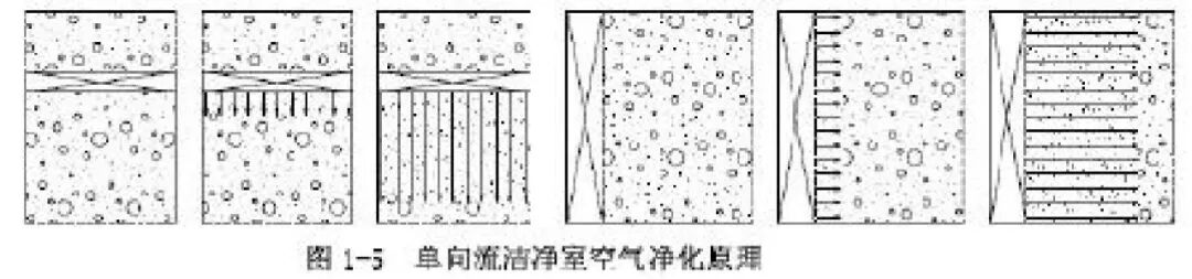

       由单向流洁净室的定义可知,单向流洁净室是靠送风洁净气流“活塞”般的垂直单向流和或水平单向流的平推作用,把室内的污染排出,可见这种洁净室其控制污染的能力很强,减弱了污染物沿垂直于气流方向的扩散。
       要造成“活塞”般的平推气流 ,送风面必须满布高效空气过滤器,但过滤器本身有边框,而安装过滤器也需要框架,所以,不可能百分之百地满布过滤器。用满布比来衡量送风高效过滤器的满布程度。
        满布比等于高效过滤器净截面面积除以洁净室布置高效过滤器的截面面积(即送风面全部截面面积)。而高效过滤器的净截面面积等于其截面积减去边框面积。正常情况下,满布比达到80%。我国有关规定为:垂直单向流洁净室满布比不应小于 60%,水平单向流洁净室不应小于 40%。否则,就是局部单向流了。

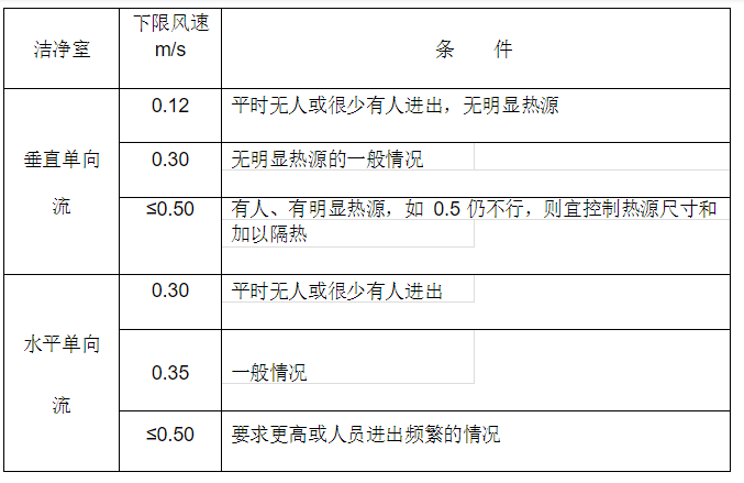

(3)下限风速
