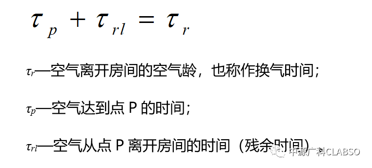

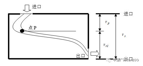

即空气质点的空气龄(Age of air),是指空气质点自进入房间至到达室内某点所经历的时间,反映了室内空气的新鲜程度,它可以综合衡量房间的通风换气效果,是评价室内空气品质的重要指标。
空气龄的概念最早于20世纪80年代由Sandberg提出。根据定义,空气龄是指空气进入房间的时间。在房间内污染源分布均匀且送风为全新风时,某点的空气龄越小,说明该点的空气越新鲜,空气品质就越好,某点的空气龄走势,如下图所示。
