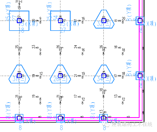

目前被普遍认可的且较为经济的计算防水板的方法多采用YJK软件。
在YJK软件中,一旦将板的属性定义为“防水板”,那么程序假定底层墙、柱、独立基础作为板的固定支座,自动按照“倒楼盖模型”计算防水板的内力和挠度。
同时,软件能够考虑防水板传来的净水浮力对独基产生的弯矩和剪力。

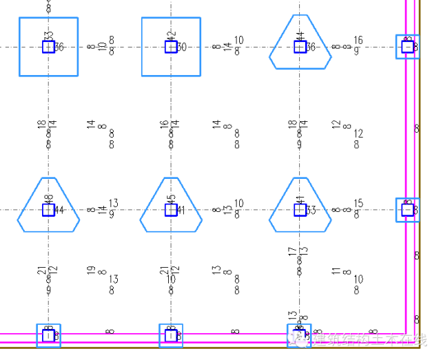

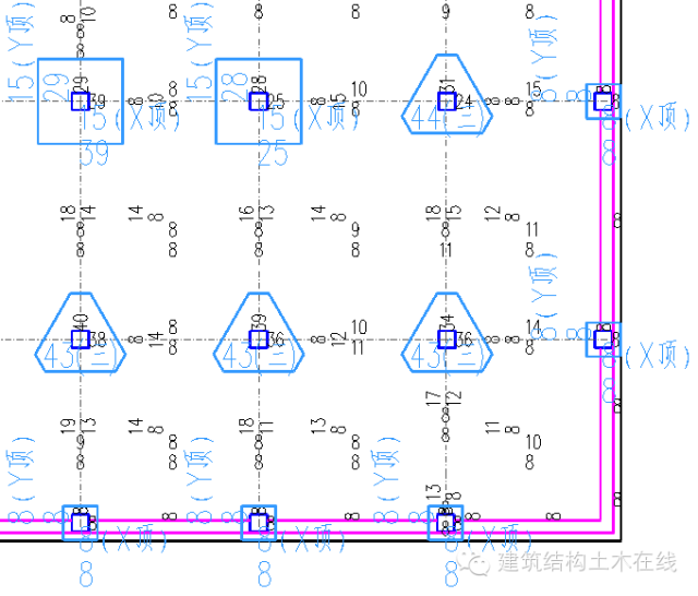

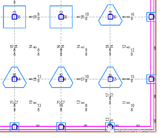

防水板是否就是基床反力系数为0的筏板?
以下对同一个模型在保证其他参数不变的情况下,依次为:
(1)板属性为“防水板”,“桩筏筏板弹性地基梁计算参数”设置为“弹性地基梁板法"。
(2)板属性为“防水板”,“桩筏筏板弹性地基梁计算参数”设置为“倒楼盖法"。
(3)板属性为“筏板”,基床反力系数设置为0,“桩筏筏板弹性地基梁计算参数”设置为“弹性地基梁板法"。
(4)板属性为“筏板”,基床反力系数设置为0,同时“桩筏筏板弹性地基梁计算参数”设置为“倒楼盖法”。
结果比较:
(1)、(2)计算结果相同;(1)、(4)结果较为接近,且(4)由于是作为筏板的整体计算,故独立基础或承台的计算结果比(1)小。
结论:
只要板的属性是防水板,那么计算参数中无论选择何种方式,程序都会按照“倒楼盖法"进行计算。虽然理论上可以理解为防水板就是基床反力系数为0的筏板,但在软件计算中用筏板来计算与用防水板计算由于计算假定的不同还是存在差异,建议根据板的实际设计属性来在模型中计算分析。

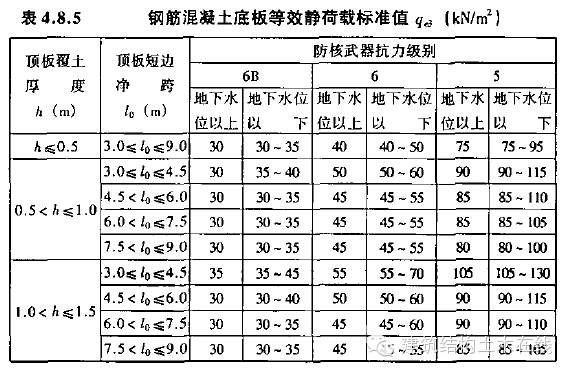

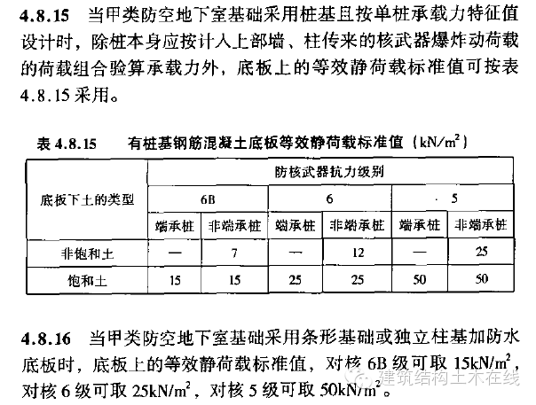

4、抗拔桩的基础底板人防荷载的取值
对于人防区域的底板,其荷载取值依据《人防规范》4.8.5及4.8.15、4.8.16条采用。
从上面表格可以看出有桩基的底板人防荷载取值较小,但是在4.8.15条条文说明中:
如果按照这个来执行,以抗力级别核6,覆土厚度1.5米为例,那么设置抗拔桩的基础底板人防荷载取值为55kN/㎡。
但是,当抗拔桩布置较多,其抗压承载力也较大,基本能承担地下室各种荷载,在核爆冲击波作用下该桩基沉降量较小,基本可以保证防水板不受土反力的情况下,则同样可以看成是有桩基承台的基础底板,即人防荷载取值可按25kN/㎡。如此一来可大大减小板厚及配筋,增加经济效益。此取值方式建议先跟图审机构沟通,以避免麻烦。
