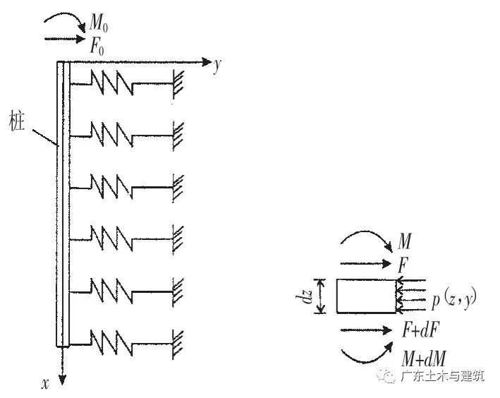

假定将土体分为多个离散独立的弹簧,弹簧之间不具有连续性。桩基础受到水平力的作用而发生相应的转动或挠曲,桩周土随之产生位移,每单位深度的桩周土所产生的土抗力由相应的桩周土位移值与地基反力系数值的乘积得到,如图2所示。由弹性地基上梁桩的挠曲线方程推导并进行水平受荷桩的各项计算:
式中:EI为桩的抗弯刚度;x为深度;y为桩轴线挠曲位移;B为桩的受力面宽度或直径;p(x,y)为 x深度处桩身发生挠度时单位桩长的反力。
土抗力函数p(x,y)的变换使地基反力法可以分为极限地基反力法、弹性地基反力法以及复合地基反力法。
图2 侧向受荷桩受力图
Fig.2 Force Diagram of Lateral Loading Pile

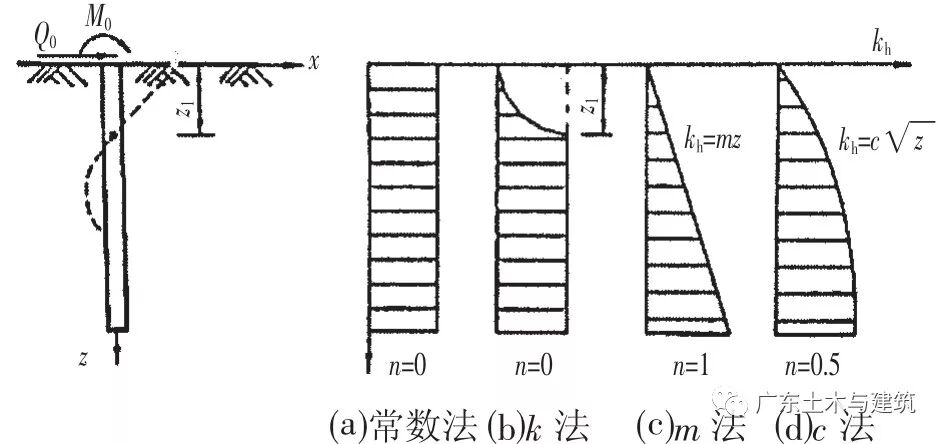

根据不同的k(x),线弹性地基反力法又可分为常数法、k法、m法和c法(见图4)。
图4 地基反力系数的分布图示
Fig.4 Distribution Diagram of the Coefficient of Ground Reaction
常数法适用于超固结粘性土等,其地基反力系数不随深度变化;k法的适用情况非常少,其地基反力系数在第一弹性零点以上随深度成凹抛物线变化;m法适用于一般沙土以及正常固结粘性土,其地基反力系数随深度成线性变化;c法多应用于路基,其地基反力系数随深度成凸抛物线变化。

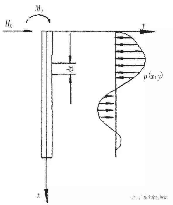

最广泛使用的p-y曲线法事实上是基于Winkler地基梁法作出的一种改进。该法把桩周土看作一系列离散的非线性弹簧。用p-y曲线描述各个弹簧的受荷特性,其间,p为单位长度上土体抗力,y为相对应的桩身变形,桩土的相互作用关系即为p-y曲线的表现形式(见图 5)。
图5 水平受荷桩作用下桩的p-y曲线图Fig.5 p-y Curve of a Pile under the Action of a Horizontal Bearing Pile
p-y曲线法可以综合考虑到桩土作用的非线性特征以及土体的塑性特征,以直观地反应桩的刚度以及外荷作用的性质等特点。适用于各种工况的水平受荷桩。

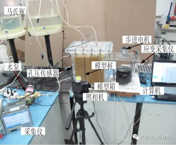

水平受荷桩的试验研究有现场原位试验和室内模型试验,当室内试验条件难以模拟工程实际条件时研究者一般选用现场原位试验;当模型受力状态比较简单,计算准确并有成熟的经验时,研究者一般选用室内模型试验(见图6)。
图6 渗水力模型试验装置
Fig.6 Setup of Hygraulic Gradient Model Test

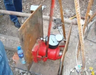

张晓强[3]通过室内模型试验和理论分析,对纵向横向同时受荷桩进行了大量的室内模型桩试验,分析总结了桩顶转角和位移的线性关系。阳生茂[4]通过一系列的模型试验研究,分别探索了在浸水与未浸水条件下膨胀土中水平受荷桩p-y曲线的变化规律,得出了未浸水膨胀土的实测p-y曲线具有硬粘土的应变强化特点,任意深度处的p-y曲线均呈幂函数形式分布,土层越深处,其p-y曲线的幂指数越大等结论;曾庆有[5]在室内模型试验中分别采用了数字照相无标点变形量测系统和配套量测分析软件,直观地描述了不同密实度砂土中桩周土体以及地表土体水平位移的分布规律。并对双桩的地表水平位移分布情形进行观测分析。Davissin等人[6]通过室内模型试验以铝合金管模拟水平受荷桩,分析在标准沙中水平受荷单桩的水平承载特性。Ismaell[7]通过室内模型试验,分析了在中等密实的水泥土中单桩和群桩的水平承载特性,总结提出了在中等密实的水泥土中的水平受荷桩的受力特点。袁炳祥[8-10]通过可视化装置使用PIV技术对桩周土体二维位移场、三维位移场进行了分析,并通过渗水力装置研究了ng重力场下土体位移场[11],其中研究表明随着水力梯度的增加,桩身及桩周土的位移明显减小,桩的转动点明显上移,即水利梯度增强了桩-土的相对刚度和相对作用。Nabil F I等人[12]通过现场水平静载试验,分析了14根一步锥形钻孔灌注桩的水平承载特性,试验结果表明该桩在水平荷载下非线性特征非常明显。Xu K J和Poulos[13]采用3D耦合边界元模拟无桩时土体位移的影响以及桩土的相对作用。单桩水平静荷载原位试验加载装置如图7所示。

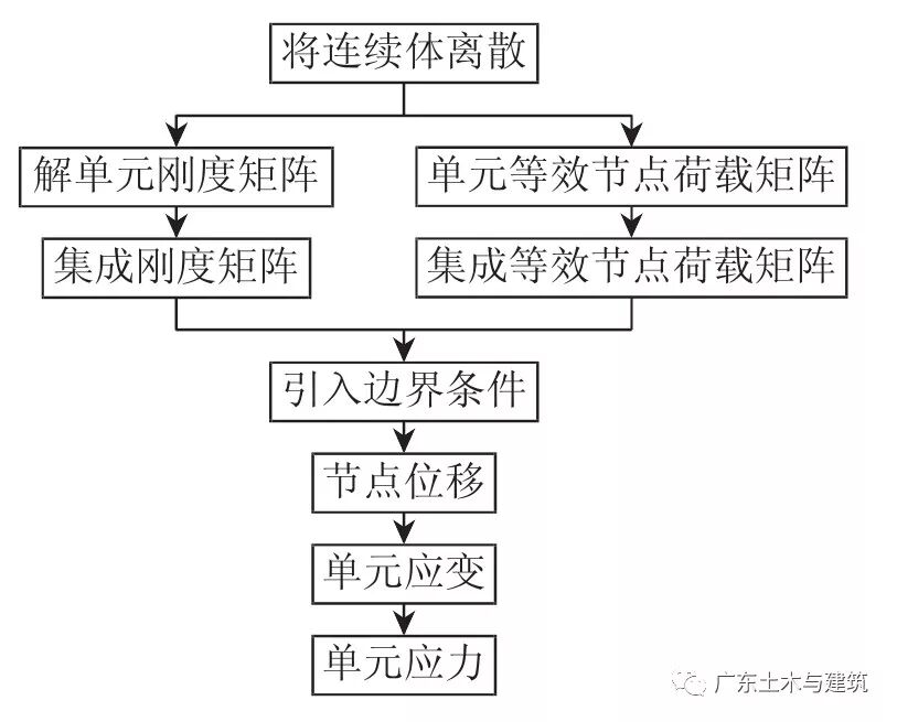

有限差分法属于数学上的近似,该法将桩分成若干个单元,用差分式代替桩身挠曲微分方程中的导数式。有限单元法属于物理上的近似,将桩同样地划分为若干个单元,随后根据力的平衡和位移协调条件解得桩的各部分内力和位移。划分的单元数量越多,所得到的结果越精确,具体原理及步骤如图8所示。
