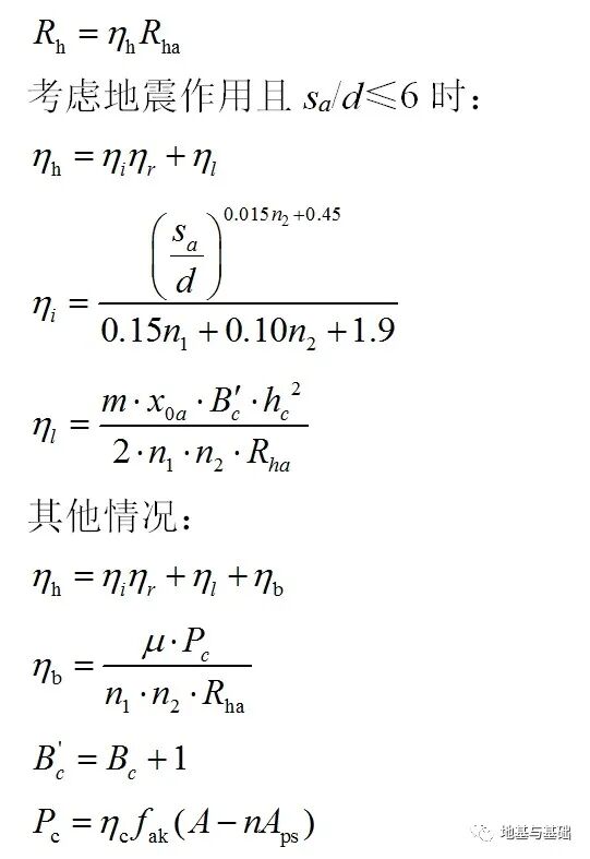

群桩基础(不含水平力垂直于单排桩基纵向轴线和力矩较大的情况)的基桩水平承载力特征值应考虑由承台、桩群、土相互作用产生的群桩效应,可按下列公式确定:   图片
 式中各参数解释如下:
ηh——群桩效应综合系数 ;
ηi——桩的相互影响效应系数 ;桩的相互影响随桩距减小、桩数增加而增大,沿荷载方向的影响远大于垂直于荷载作用方向,桩基规范根据23组双桩、25组群桩的水平荷载试验结果的统计分析,得到相互影响系数的表达式如上式所示。
ηr——桩顶约束效应系数 。建筑桩基桩顶嵌入承台的深度较浅,为5~10cm,实际约束状态介于铰接与固接之间。这种有限约束连接既能减小桩顶水平位移(相对于桩顶自由),又能降低桩顶约束弯矩(相对于桩顶固接),重新分配桩身弯矩。桩顶约束效应系数按下表取值;
桩顶约束效应系数ηr↓
ηl——承台侧向土抗力效应系数 (承台侧面回填土为松散状态时取ηl =0);桩基发生水平位移时,面向位移方向的承台侧面将受到土的弹性抗力。由于承台位移一般较小,不足以使其发挥至被动土压力,因此承台侧向土抗力应采用与桩相同的方法—线弹性地基反力系数法计算,表达式见上面。
ηb——承台底摩阻效应系数 ;桩基规范规定,考虑地震作用且sa/d≤6时,不计入承台底的摩阻效应,即ηb=0;其他情况应计入承台底摩阻效应。
sa/d——沿水平荷载方向的距径比 ;
n1,n2——分别为沿水平荷载方向与垂直水平荷载方向每排桩中的桩数 ;
m——承台侧面土水平抗力系数的比例系数 ,当无试验资料时可取经验值。

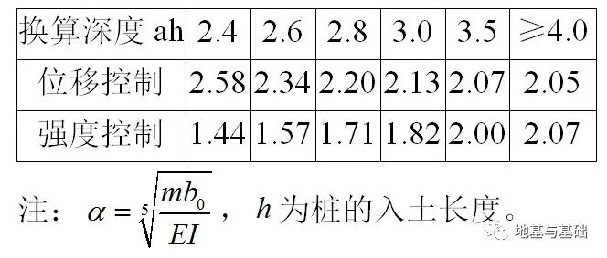

x0a——桩顶(承台)的水平位移允许值 ,当以位移控制时,可取x0a=10mm(对水平位移敏感的结构物取x0a=6mm);当以桩身强度控制(低配筋率灌注桩)时,可近似按下式确定:
vx可以查下表:
桩顶(身)最大弯矩系数vM和桩顶水平位移系数vx↓
桩顶约束情况
桩的换算埋深ah
vM
vx
铰接、自由
4.0
3.5
3.0
2.8
2.6
2.4
0.768
0.750
0.703
0.675
0.639
0.601
2.441
2.502
2.727
2.905
3.163
3.526
固   接
4.0
3.5
3.0
2.8
2.6
2.4
0.926
0.934
0.967
0.990
1.018
1.045
0.940
0.970
1.028
1.055
1.079
1.095
注:①铰接(自由)的vM系桩身的最大弯矩系数,固接的vM系桩顶的最大弯矩系数;②当ah>4时取ah=4.0。
Bc’——承台受侧向土抗力一边的计算宽度 ;
Bc——承台宽度 ;
hc——承台高度 ;
μ——承台底与基土间的摩擦系数 ,可按下表取值;

Pc——承台底地基土分担的竖向总荷载标准值 ;

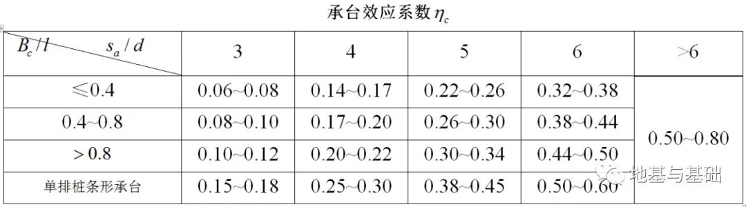

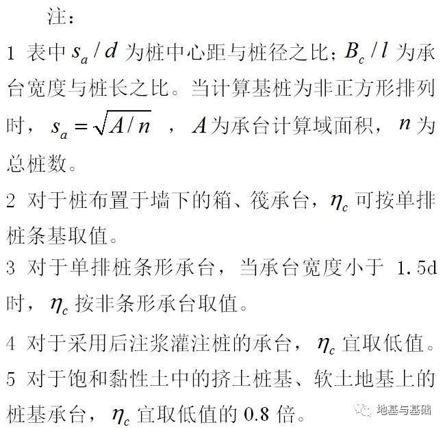

ηc——承台效应系数 ;可按下表取值:
A——承台总面积 ;
Aps——桩身截面面积 。
适用性 :本文所介绍的计算式适用于无地下室,作用于承台顶面的弯矩较小的情况。对于带地下室桩基受水平荷载较大时,应按《建筑桩基技术规范JGJ94》附录C来计算基桩、承台与地下室外墙水平抗力及位移。
