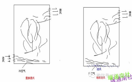

地板送风与置换通风其实并不一定是一个概念,地板送风不一定就是置换通风。
这要取决于地板送风的温度和速度。如果温度较高或者速度过于慢,这都不是置换通风。因为温度过高,会使空气飘起来,不能把室内污染物挤压出去,这不是置换通风;如果速度过大,送风与室内空气混合起来,这当然也不是置换通风。
