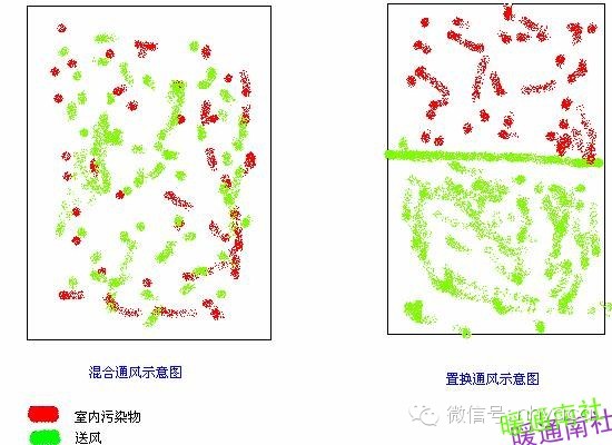

混合通风指的是用送风冲淡室内有害物浓度,造成一个与排风状态接近的室内空气环境。
而置换通风是指用送风把有害物挤出室内,室内的空气环境和送风状态接近。其比较见下图:
不过值得注意的是:对于置换通风而言其下部工作区温差不能超过3℃。这个温差的计算方法是0.1米和1.1米处工作区温度的差值。而且风速应该在0.5m/s左右,一般不能超过1m/s。
