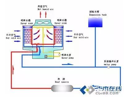

民用建筑空调冷却循环水系统相对于工业冷却循环水系统,设计具有一些特点:循环水量较小,设备为定型产品,水质要求较低,季节性运转等。加上民用建筑设计周期短,设计人员往往根据以往的经验,形成定式思维,对一些具体的细节问题,关注不够,造成冷却水系统水温降不下来,系统能耗过大,运转操作不便等问题。该文针对冷却循环水系统经常出现的问题,谈谈自己的设计体会,旨在引起大家的进一步讨论,达到共同认识共同提高的目的。

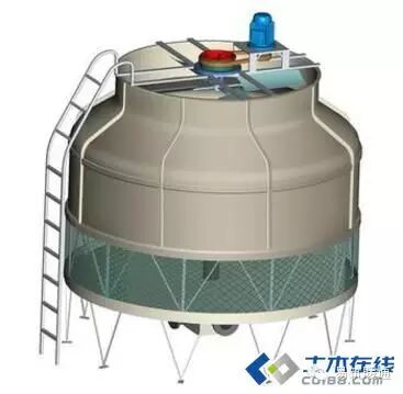

  3、冷却塔选型
  民用建筑冷却塔选型一般选超低噪音逆流冷却塔,逆流塔冷却水与空气逆流接触,热交换率高,当循环水量容积散质系数βxv相同,填料容积比横流式要少约20%-30%,对于大流量的循环系统,可以采用横流塔,横流塔高度比逆流塔低,结构稳定性好,有利于建筑物立面布置和外观要求。
  冷却塔选型时应考虑一定余地,我们在工程设计时,一般按制冷机样本所提供的冷却循环水量的110%-115%进行选型。其原因主要有:
  ①冷却塔设计时,湿球温度为28℃,冷水温度为32℃,出水温度为37℃,冷水温度与湿球温度的差为4℃,而某些制冷机参数要求,制冷机进水温度为30℃,对于中南地区,湿球温度一般在27℃-29℃之间,冷却后水温难以达到30℃。
  ②考虑到冷却塔布置时,受周围环境影响,冷却效果达不到设计要求,例如:多塔布置湿空气回流的影响,建筑物塔壁、广告牌对气流通畅的影响。
  ③冷却塔自身质量会影响其热工性能。目前,国产冷却塔,技术含量不高,市场准入条件较低,厂家生产规模不大,质量难以保证,冷却塔在运转一定时间后,出现填料塌陷,配水不均等都影响到冷却效果,在实际工程中,经常出现冷却塔出水温度达不到设计参数要求的现象。

  二、冷却塔的集水设施
冷却塔出水的集水设施有两种:集水塔盘和专用集水池(或冷却水箱),在设计时究竟设不设专用集水池,一直存在争议,有人认为:不设专用集水池,循环泵可能将集水盘内水抽空,引起系统进气,造成水泵汽蚀。
另一些人认为,冷却塔带集水盘其目的就是不另外再做水池,集水盘设快速补水管,解决水泵抽空问题,那么是否设集水池?我们对不设集水池的系统运行进行分析:一般冷却塔的集水盘有效水深为300-400mm,加深集水盘的有效水深为500-600m,在系统连续正常运行时,当水泵吸水管流速V>1.0m/s时,吸水口旋涡较深,吸水口极易吸气。当水泵吸水管流速V<0.6m/s时,吸水口旋涡不致于将水抽空,也不致于使系统掺气,运行时,不断有水量损失,同时由浮球阀自动补充新水,集水盘处于最高水位。
但是,在系统启动时,由于冷却塔配水管及填料上的附着水来不及补充至集水盘,造成集水盘水被抽空,停机时,配水管及填料上的附着水继续进入集水盘,这样造成集水盘水量溢流掉。例如,对于单台冷却塔循环水量为500m3/h,冷却塔直径D=6.6m,冷却塔配水管至出水口高度为5.1m,塔内水流速为V=0.05m/s,经计算在塔内淋水时间为102s,在这段时间内,循环流量为14m3,一般情况下,冷却塔集水盘可提供8m3调节水量,其余6m3水量要求补水在1.7min内补充,补充水管管径只有DN50,不能在短时满足补水要求,这样必将造成集水盘被抽空,通常解决办法采用快速补水管补水,快速补水管管径需要DN200,流速为1.92m/s,但是这么大的快速补水管,并且需要瞬时提 供这么大的水量,一般难以实现。
冷却塔一般放在裙房顶或主楼屋顶,市政自来水无论从水量水压上均难以满足要求,如果采用加压补水,系统将会变得更复杂,且操作不便,也非常不经济。对于办公楼、商业建筑等空调,一般为白天运行,夜间停机,这样必将造成每天开机时,出现集水盘被抽空,停机时出现溢水现象。
