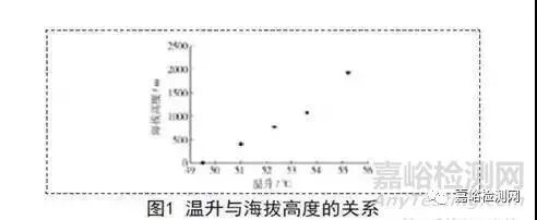

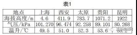

电工电子产品中有相当一部分是散热产品,如电机、变压器等,这些产品在使用中要消耗一部分电能,使其变成热能,使产品温度升高。散热产品的温升随大气压的降低而增加。表1列出了小型三向异步电动机温升随海拔高度的变化。
由表1可以看出:散热产品的温升随海拔高度的增加(大气压力的降低)而增加
温升与海拔高度大致成线性关系,如图1所示。其斜率取决于本身结构、散热情况、环境温度等因素。
