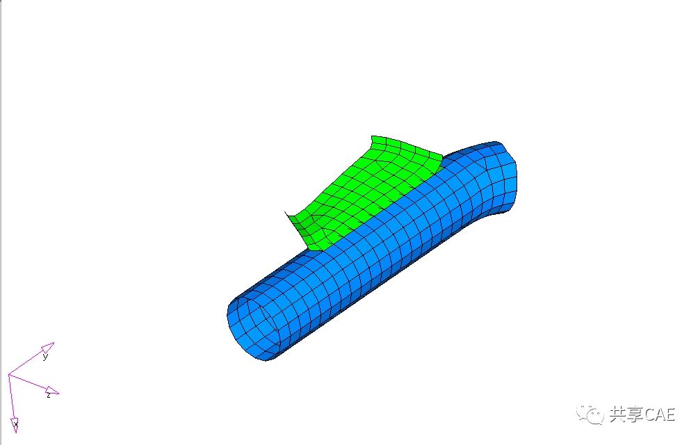

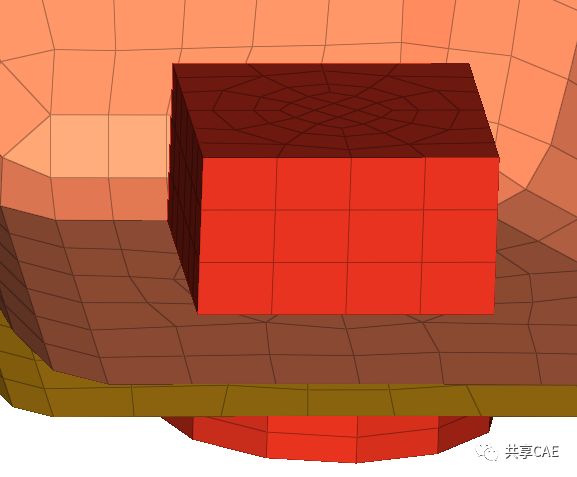

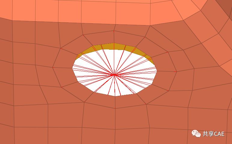

1)螺栓连接
在不考虑螺栓区域局部应力的情况下,螺栓用刚性单元模拟,螺栓孔周围至少应该有一圈Washer单元,Washer尺寸参考螺帽半径。
在关注螺栓区域精确应力时,需建立螺栓实体模型,加载预紧力及接触来模拟。
 刚性连接模拟
 图片精确模拟

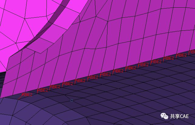

3)焊缝连接
在不考虑焊缝区域局部应力的情况下,在焊缝位置可直接节点合并或通过刚性单元rbe2将2个部件连接起来,但要保证网格几何的匹配。
节点合并
刚性连接

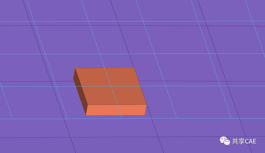

4)涂胶连接

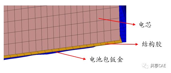

一般模组底部和电池包钣金之间或模组内部电芯与隔板,端板,侧板之间会涂结构胶。
涂胶连接和焊点类似,采用六面体单元来模拟结构胶,通过与相邻零件建立Tie连接来模拟。

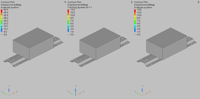

6. 边界条件及加载方式
实际的机械冲击试验是电池包通过安装点固定在刚性工装上,刚性工装固定在冲击台面上,冲击脉冲通过冲击台面-工装-电池包的传递方式作用在电池包上。
在进行仿真分析时一般不用建立刚性工装,可在电池包安装点处建立刚性单元,在刚性单元的主节点上施加加速度波形,同时约束其他方向自由度。(以地面为参考系)或者约束电池包安装点的全部自由度,以重力的形式加载反向加速度波形。(以振动台为参考系)
下图1为以地面为参考系方式加载,图2为在图1的基础上用tracking system(以刚性加载点为参考点)显示结果,图3为以振动台为参考系加载。两种加载方式相对变形完全一致。

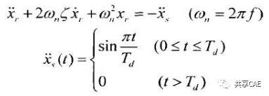

7. 计算时间设定

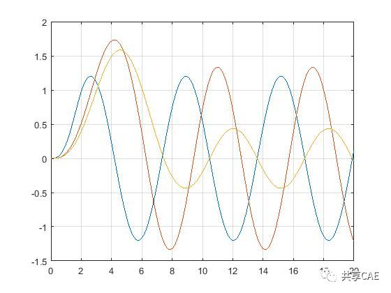

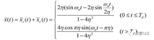

对于单自由度系统,在弹性冲击内,只考虑单位幅值,持续时间为Td的半正弦波,单自由系统的相对加速度满足:
忽略阻尼并将零初始条件响应带入,求得单自由系统绝对加速度响应为:
分别取Td*f=1/3,1,4/3,用matlab作出分段函数的图像:
其中蓝色曲线为Td*f=1/3,橙色曲线为Td*f=1,黄色曲线为Td*f=4/3。
横坐标为,纵坐标为加速度。
当Td*f=1/3即冲击持续时间相对系统固有频率周期很短时,最大响应时刻会滞后于冲击时间出现,同时后续自由振动的最大响应不会降低;当Td*f=4/3相对较大时,最大响应时刻在半正弦波作用时间内出现,同时后续自由振动最大响应明显降低。
基于单自由系统的理论计算,电池包冲击的最大响应时刻由冲击持续时间Td和电池包一阶模态(一般为电池包上盖模态)频率f共同决定。一般Td取15ms或6ms,电池包一阶模态频率一般在30~40Hz之间,故Td*f<0.6,电池包冲击的最大响应时刻可能会滞后于冲击时间。
考虑到电池包为多自由度系统,在冲击过程中往往会产生塑性变形以及最大响应时刻会滞后于冲击时间的情况,一般的企业标准是在冲击完后再计算10ms。但是往往10ms的自由振动时间是不够的,个人建议将自由振动时间延长为一个固有频率周期时间,即计算总时间=冲击持续时间Td+固有频率周期时间1/f,这样才能得到更准确的结果。
