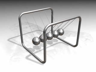

更简单的例子,摆动的吊灯,相对于竖直线的偏离角度,随时间来回往复的变化。类似的,一个持续摆动的牛顿摆也是如此。

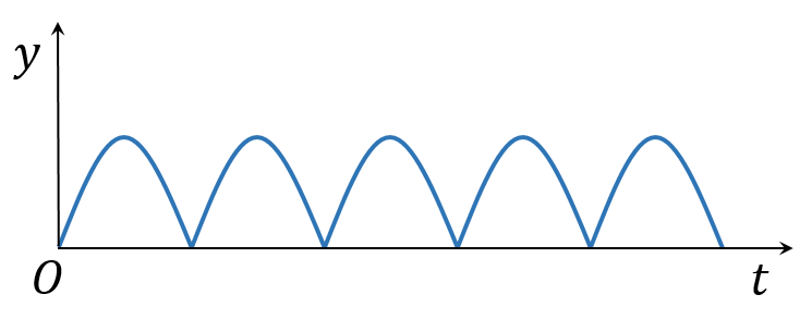

一个球竖直上抛后落下,与地面弹性碰撞后弹起,再落下又弹起,这个过程就是一个典型的振动过程。以上抛点为原点,向上为   轴,则其振动曲线如下,它由一段段完全相同的 抛物线 拼接而成。
温馨提示:由于实际的机械振动曲线中,不可能出现速度不存在的点——例如图中那些导数不存在的地方。所以,这里列举的几个振动只是理论上的振动曲线,作为机械振动是不可能真实存在的。
设上图中每一段抛物线的宽度为   ,高为   。你能写出描述该振动的函数   吗?看起来很难,因为它不是一个普通的周期函数,不信你可以试试。

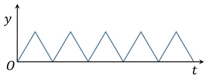

太复杂?那就来个更简单点的吧,看下面的振动曲线,某个物理量   随时间变化如下
曲线中的三角形都是 全等正三角形 ,边长为   。是不是仍然无法写出它的函数?
的确,除非你借助那些特殊的函数,例如对   内的部分,可表示为
温馨提示:这里面的   和   围起来是 floor函数的符号,它是用来 取整的。
否则,你还真没办法写出它的表达式。

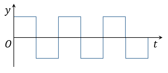

再看一种更简单的振动曲线,某物理量   随时间变化如下
设曲线的每一段长度都为   。你能写出这个函数吗?
再次抱歉,你同样写不出来!除非你借助 符号函数   将其写成
温馨提示:   的定义为:   称作符号函数。

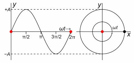

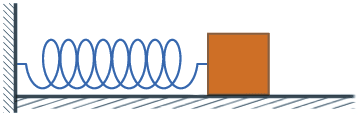

物理上定义, 位置随时间按照正弦或余弦函数变化的振动叫做简谐振动 。其运动方程可表示为 或  例如 弹簧振子的振动和单摆的小角度摆动 都呈现这种形式。
没错,匀速圆周运动本身就是由两个垂直的简谐振动合成得到的,正因为它的两个分振动分别由正弦和余弦函数描述,所以匀速圆周运动也是周期运动!
现在你知道了,匀速圆周运动不是最简单的振动!因为它包含两个更基本的振动。

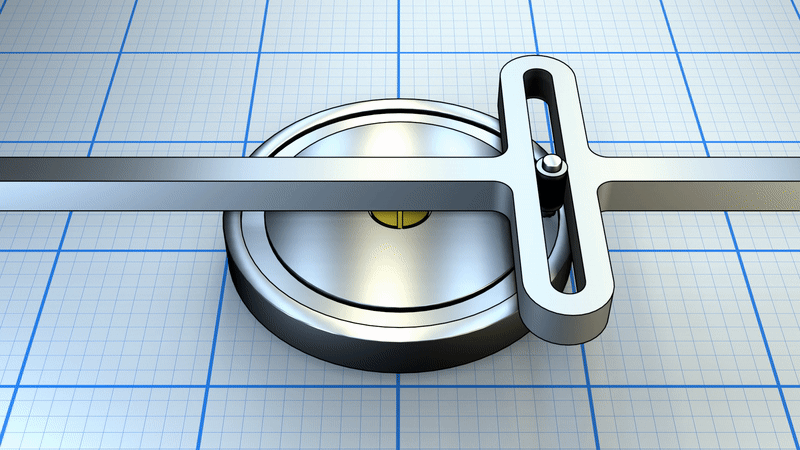

如下图所示,可以看到,匀速圆周运动沿着圆的任一条直径上的分运动就是一个简谐振动。
受此启发,设一个长度固定的矢量绕起点以角速度   沿逆时针匀速转动,它的箭头在某条直径上的投影的运动是一个简谐振动。换句话说, 任何一个简谐振动的背后总对应着一个旋转矢量 ,如下图
但实际上,简谐振动才是构成匀速圆周运动的基本元素,而不是相反。只不过对大多数人来说,匀速圆周运动更易于理解,所以借助“旋转矢量”,简谐振动看起来更直观。

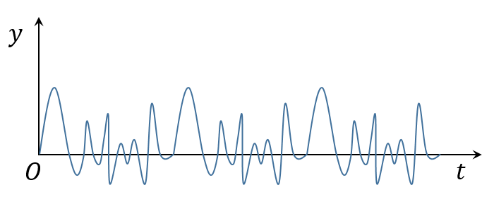

举个例子,下面这个函数   的图像看起来很复杂吧?
但实际上,此函数由 三个余弦函数 加起来得到,具体表达式是:  你可用Matlab或者随便一个在线绘图工具来验证一下。

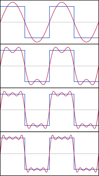

而任意周期运动,总可由若干个简谐振动合成得到。例如,下面这种振动(蓝色线)可看作是由多个频率不同的简谐振动合成的, 所采用的简谐振动越多,合成的振动越接近蓝色线代表的振动 。
