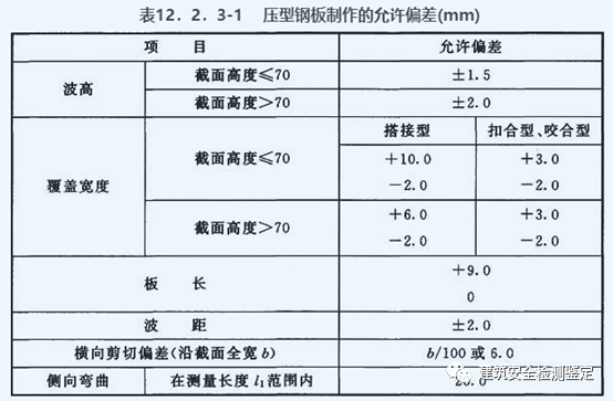

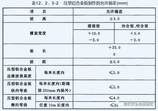

(1)压型金属板成型后,其基板不应有裂纹。有涂层、镀层压型金属板成型后,涂层、镀层不应有目视可见的裂纹、起皮、剥落和擦痕等缺陷。
(2)压型金属板尺寸的允许偏差应符合下表。
注 :l1为测量长度,指板长扣除两端各0.5m后的实际长度(小于10m)或扣除后任选10m的长度。
注:波高、波距偏差为3个~5个波的平均尺寸与其公称尺寸的差。

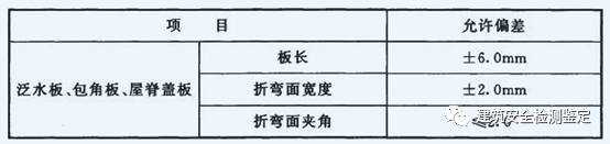

(3)泛水板、包角板、屋脊盖板几何尺寸的允许偏差应符合下表:

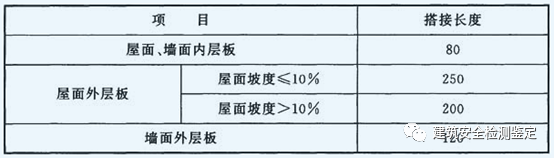

(4)屋面及墙面压型金属板的长度方向连接采用搭接连接时,搭接端应设置在支承构件(如檩条、墙梁等)上,并应与支承构件有可靠连接。当采用螺钉或铆钉固定搭接时,搭接部位应设置防水密封胶带。压型金属板长度方向的搭接长度应满足设计要求,且当采用焊接搭接时,压型金属板搭接长度不宜小于50mm;当采用直接搭接时,压型金属板搭接长度不宜小于下表规定的数值。

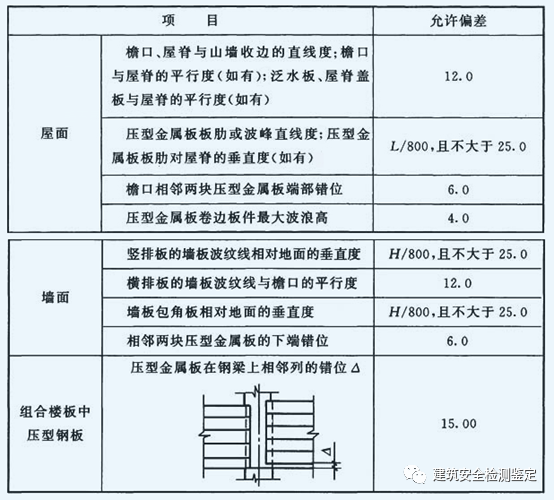

(10)压型金属板、泛水板、包角板和屋脊盖板安装的允许偏差应符合下表的规定。
注:L为屋面半坡或单坡长度;H为墙面高度。

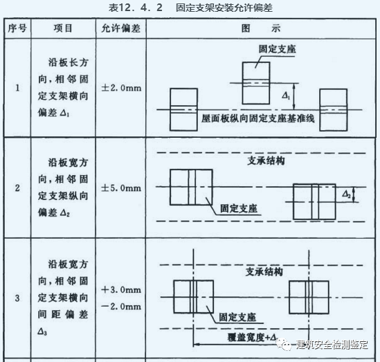

3.固定支架安装的检测
(1)固定支架数量、间距应满足设计要求,紧固件固定应牢固、可靠,与支承结构应密贴。

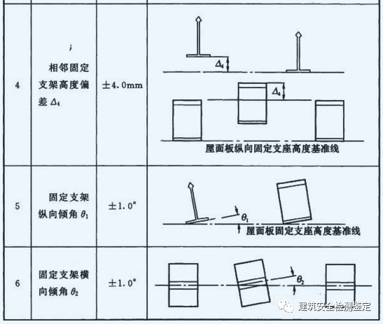

(2)固定支架安装允许偏差应符合下表:
(3)固定支架安装后应无松动、破损、变形,表面无杂物。
