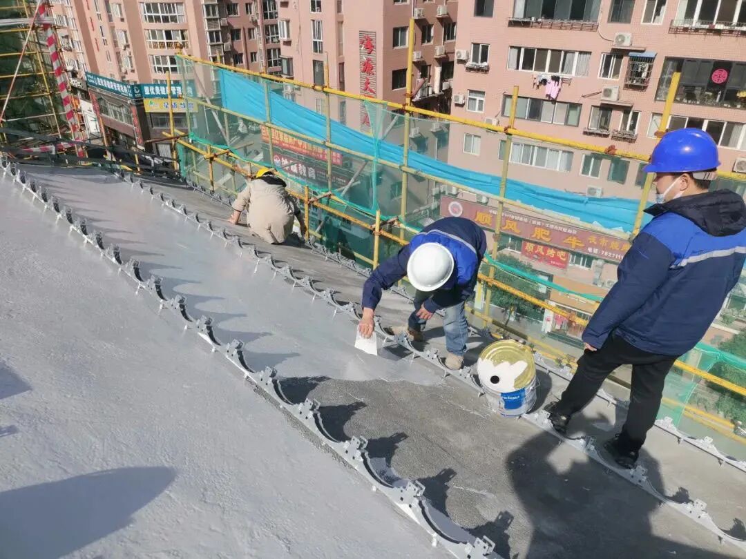

不同的建筑部位,对防水材料的要求并不尽相同,也要因地制宜,因材施工。在一幢建筑中,屋面、墙体、地下建筑以及厕浴间的防水可谓至关重要。
由于屋面防水层暴露在外,日晒雨淋,风吹雨打,所以要选择抗拉强度高、延伸率大、耐老化好的防水材料。如聚酯胎高聚物改性沥青卷材、三元乙丙橡胶卷材、P型聚氯乙烯卷材(焊接合缝)、单组份聚氨酯涂料(加保护层)等。
墙体的渗漏则因为现在墙体太薄,多为轻型砌块砌筑,大量内外通缝,再是门窗樘与墙的结合处,密封不严,雨水由缝中渗入。所以墙体防水不能用卷材,只能用涂料,而且和外装修材料结合。窗樘安装缝还要有密封膏。
地下防水层则因长年浸泡在水中或十分潮湿的土壤中,必须选用耐水性好防水卷材。底板防水层应用厚质的,并且有一定抵抗扎刺能力的防水材料。如果选用合成高分子卷材,最宜热焊合接缝。使用胶粘剂合缝者,其胶应耐水性优良,否则再好的卷材也不能选用。所以使用防水材料应慎重。
厕浴间的防水则不能选用卷材,只有涂料最合适,涂料中又以水泥基丙烯酸酯涂料为最合适,能在上面牢固的粘贴瓷砖。因为厕浴间一来不受大自然气候的影响,无温度变化,对材料的延伸率要求不高;二来面积小,阴阳角多,穿楼板管道多;三来墙面防水层上贴瓷砖,与粘结剂亲和性能好。
此外,现在防水材料的选用还考虑了建筑功能的需要。比如,有些屋面种植花草,绿化环境,由于植物根系穿刺力很强,防水层除了耐腐蚀耐浸泡之外,还要具备抗穿刺能力。此种情况应选用聚乙烯土工膜(焊接接缝)、聚氯乙烯卷材(焊接接缝),铅锡合金卷材、抗生根的改性沥青卷材。
如果屋面作娱乐活动和工业场地,如舞场、小球类运动场、观光台等,防水层上应铺设块材保护层。防水材料不必满粘。对卷材的延伸率要求不高,多种涂料都能用,也可作刚柔结合的复合防水。
温馨提示,选择防水材料,一定要结合合理的设计。有的工程选用了国外品牌的产品,价格昂贵,但仍然出现了渗漏。有的工程,选用的材料是价低质劣的产品,刚开始没有发生渗漏现象,几年以后的防水效果则难以保证。
