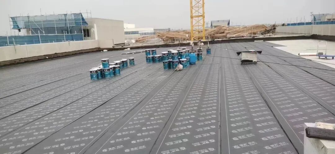

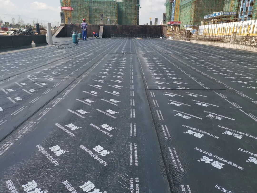

成品保护是防水工程成败的关键,为确保防水工程达到理想的效果,对于成品保护必须特别注意:
(1)在防水层施工中或防水层已完成而保护层未完成时,是成品保护的最关键时期。在此其间,严禁尖锐物体撞击扎伤防水层;
(2)施工完毕,将所用工具清洗干净,整理归拢,以备下次再用;
(3)在使用过程中,如发现防水层遭到破损,应尽快通知有关方面及时安排维修;
(4)防水层施工完毕后,应及时进行验收,验收合格后,及时施工保护层,未进行保护的防水层不得在防水层上托运重型器物和运输设备;
(5)浇筑砼保护层时,运送砼的小车的铁腿根部必须用橡胶卷材包好,并要捆扎牢靠;
(6)浇捣保护层时大型车辆不得直接在防水层上行走;
(7)侧墙回填土时应分层回填,注意回填土应延基坑侧壁滑下,不得损坏防水层,尤其回填土中不得夹带较大的石块。
(8)指定成品保护负责人,明确责任范围,必要时派专人巡视施工现场。
(9)在防水层施工中或防水层已完成,而保护层未完成时,是成品保护的关键时期。在此其间,禁止任何无关人员进入现场,严禁穿带铁钉、铁掌的鞋进入现场,以免扎伤防水层。防水施工人员、物料进入,必须遵守轻拿轻放的原则,严禁尖锐物体撞击防水层。
(10)防水层施工完毕后,不能在防水层上开洞或钻孔安装机器设备。如不得已必须在防水层上开洞、钻孔的,应先做好记录,并安排修补。在施工过程中,如发现防水层遭到破损,应尽快组织维修。
