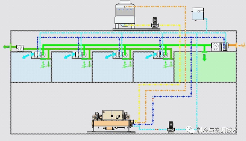

空调房间的热湿负荷同时用经过处理的空气和水来负担的空调系统。其主要的系统形式为:空气与作为冷、热介质的水同时送进被空调房间,空气解决房间的通风换气或提供满足房间最小卫生要求的新风量,水则通过房间内的小型空气处理设备来承担房间冷、热负荷及湿负荷。通常有新风加冷辐射吊顶空调系统、风机盘管机组加新风空调系统。
