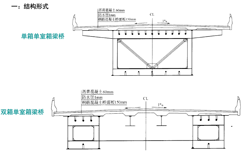

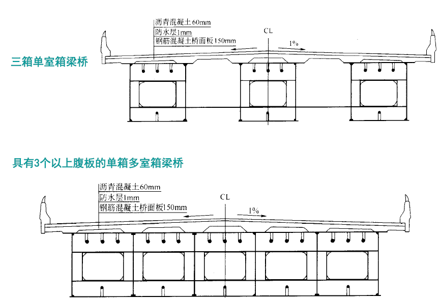

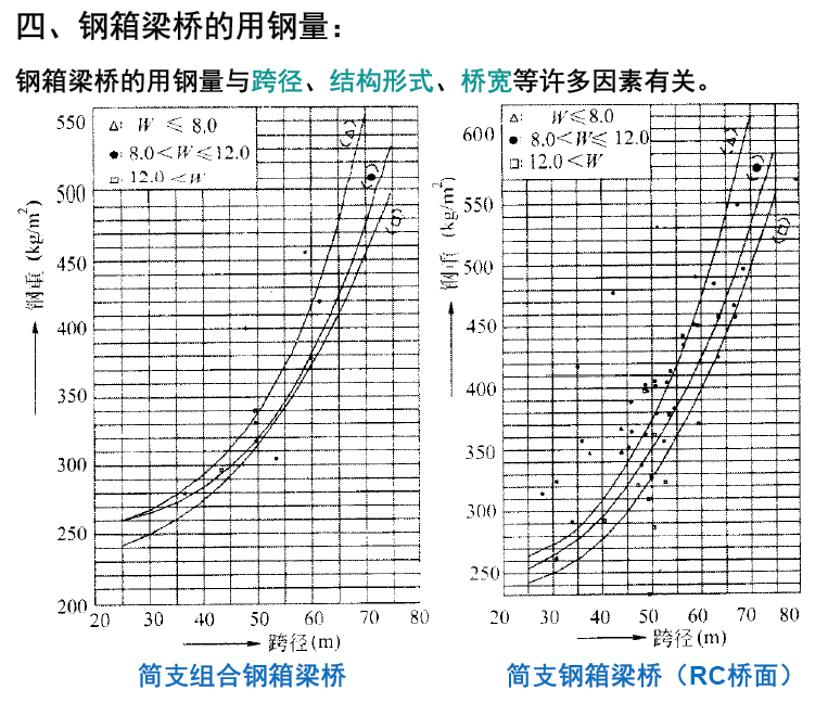

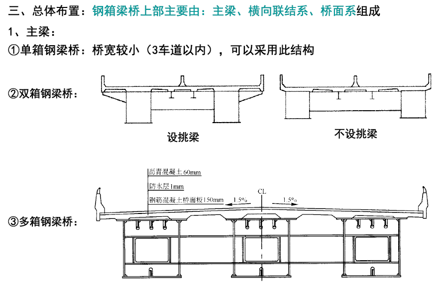

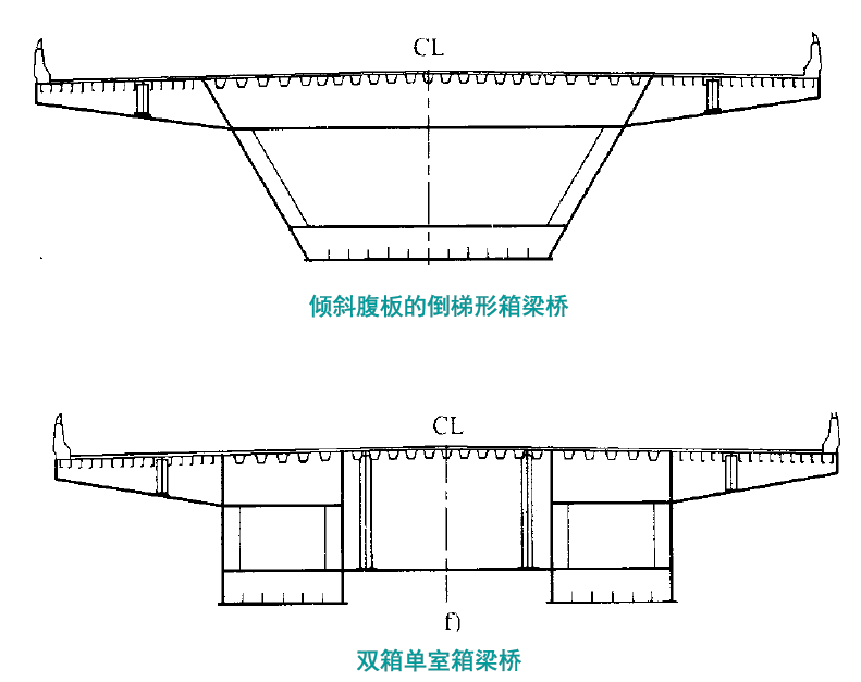

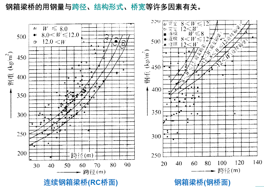

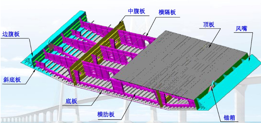

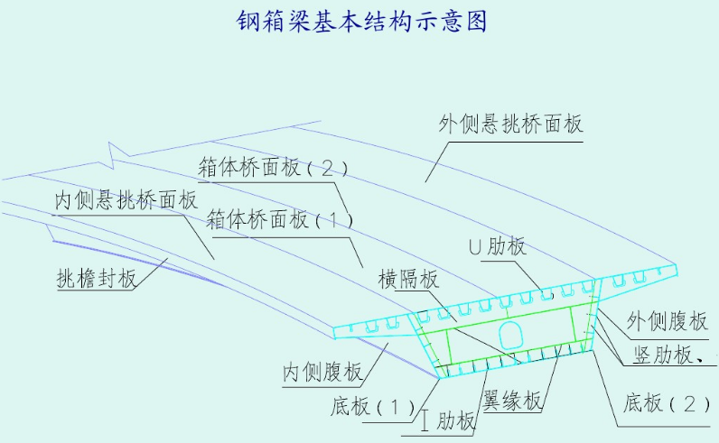

一 钢箱梁桥的结构形式与总体布置

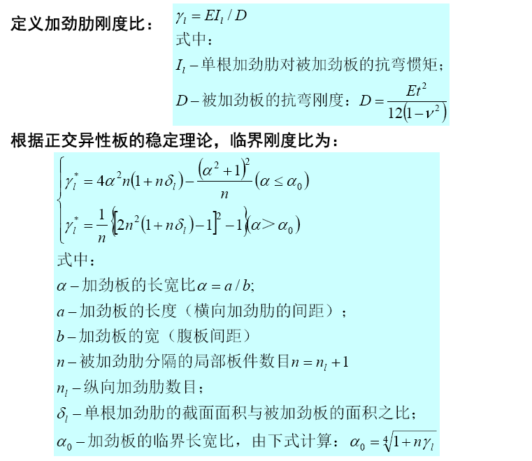

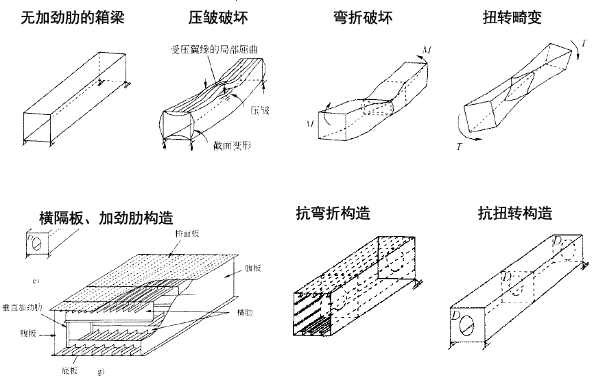

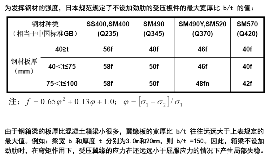

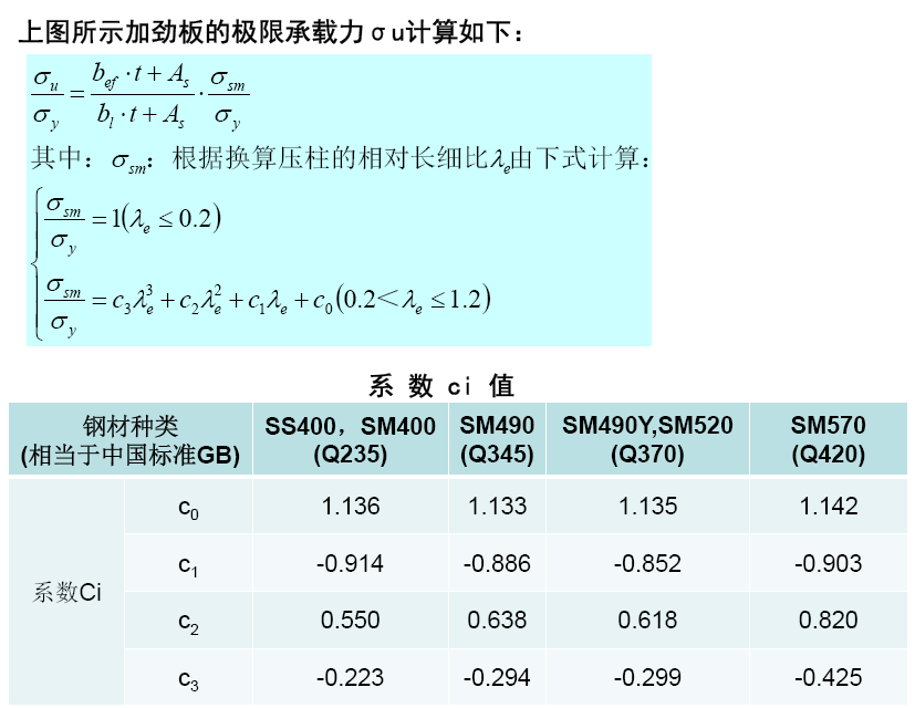

不设加劲肋的箱梁的破坏形式:

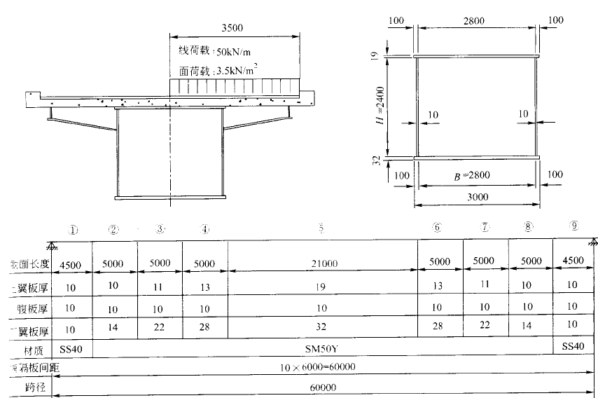

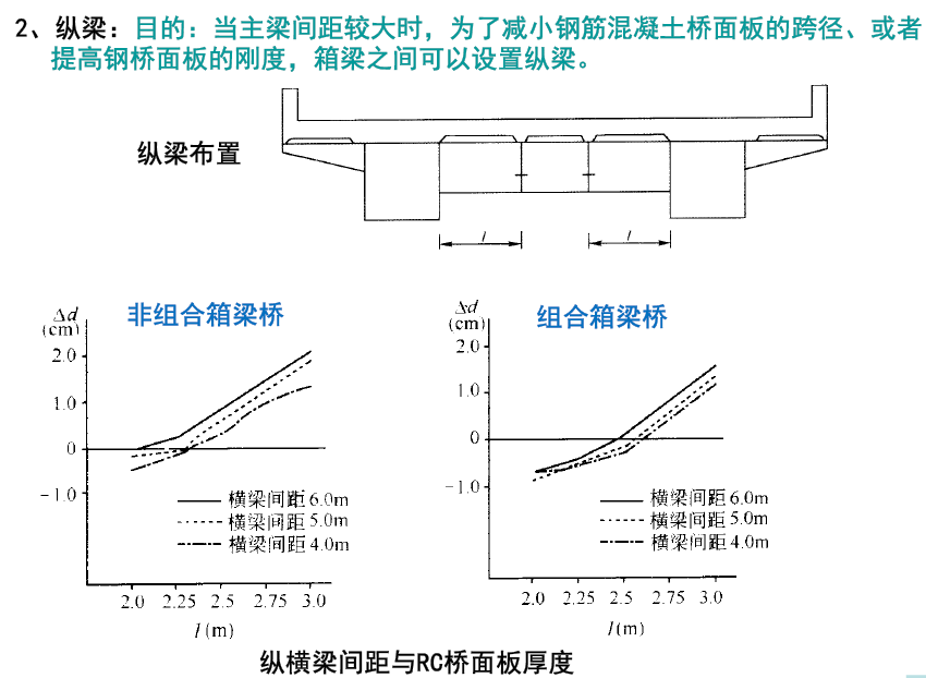

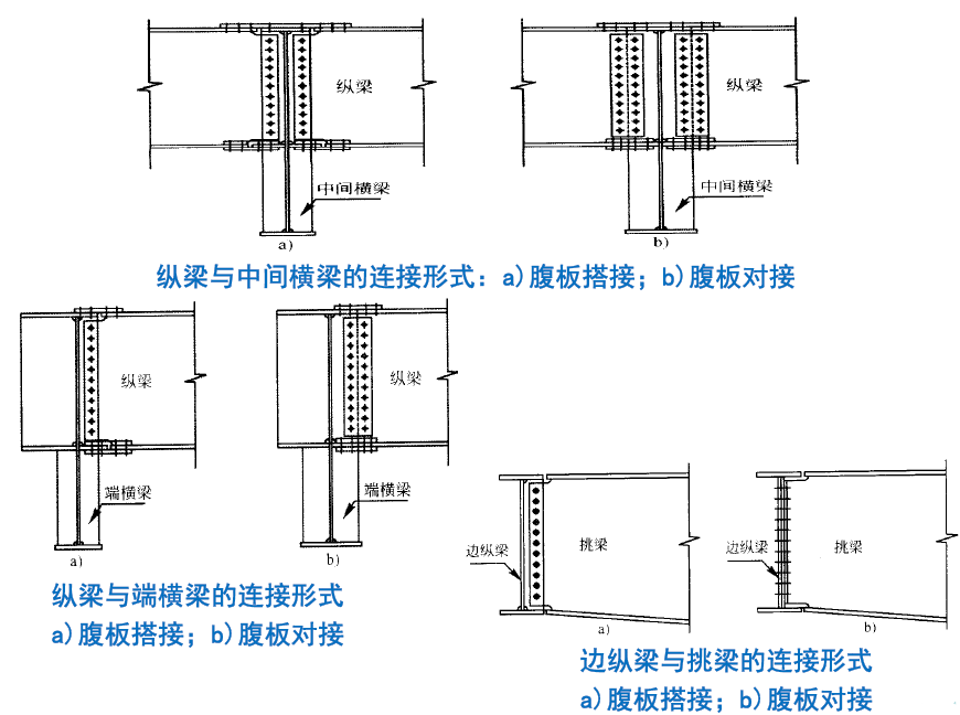

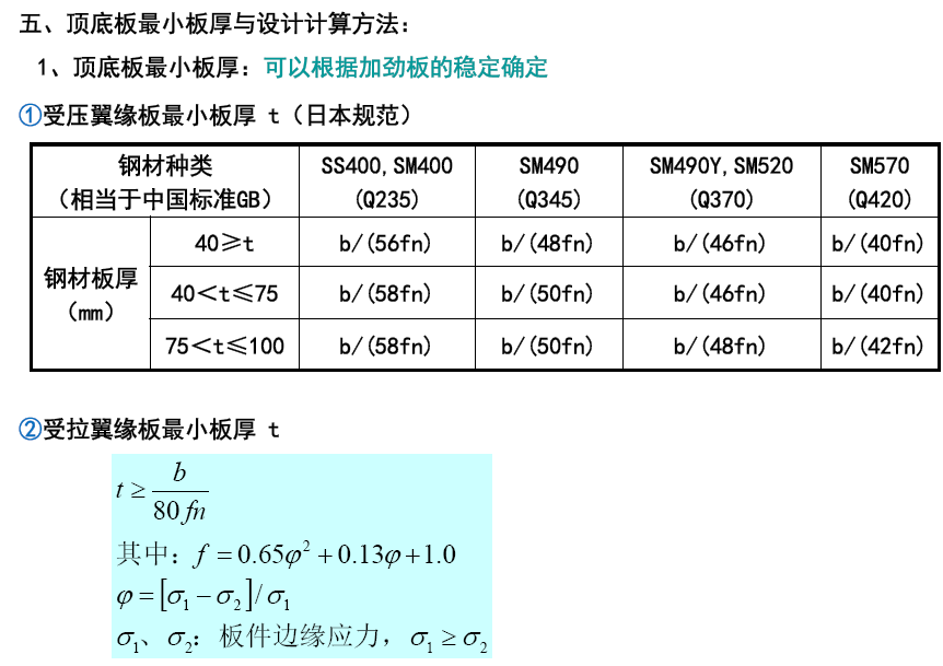

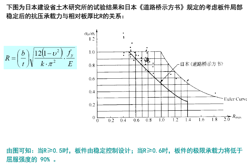

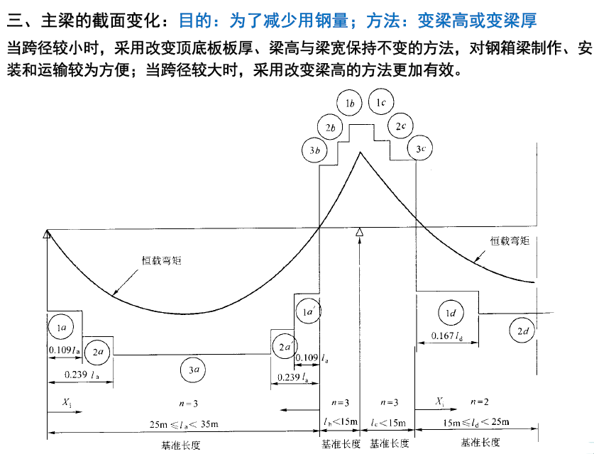

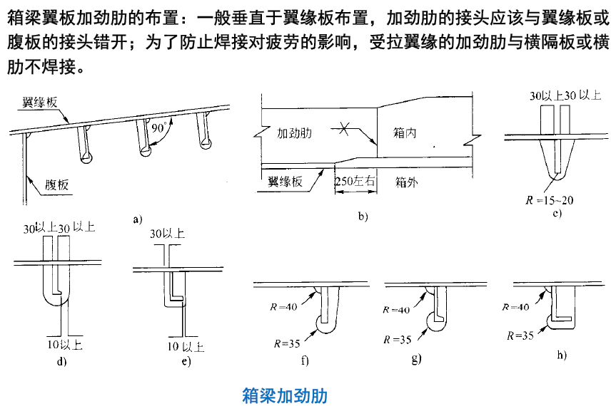

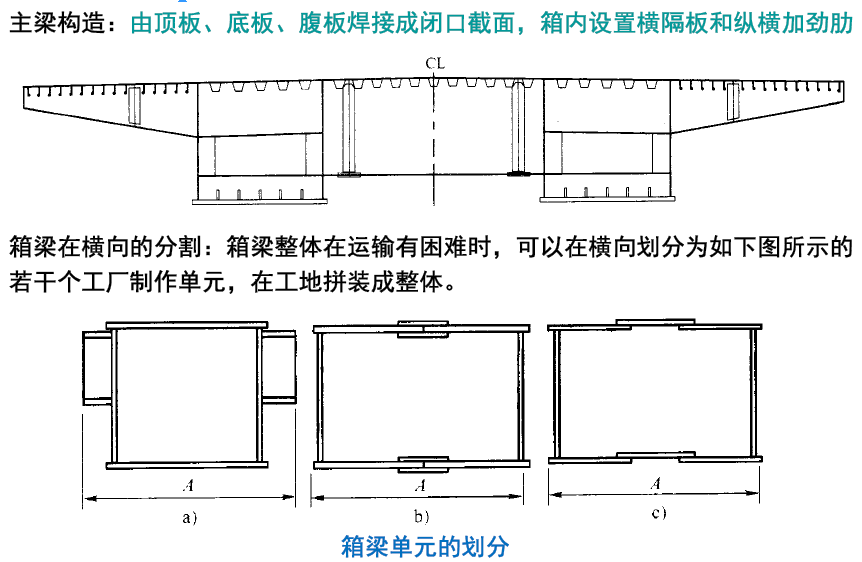

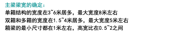

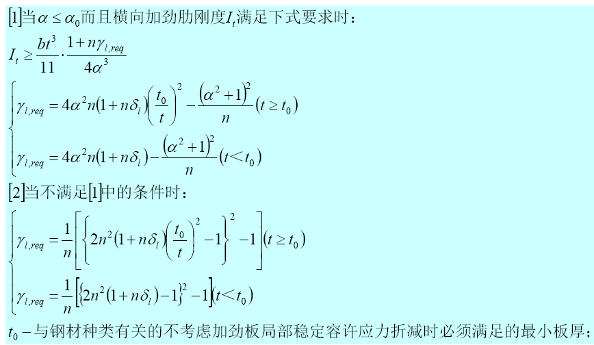

二、主梁

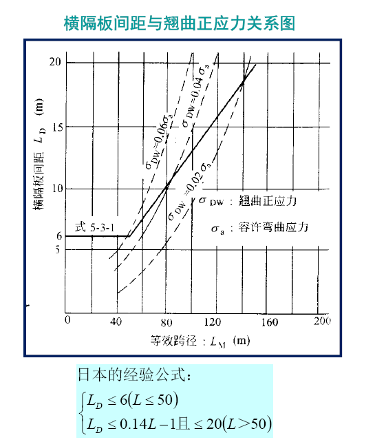

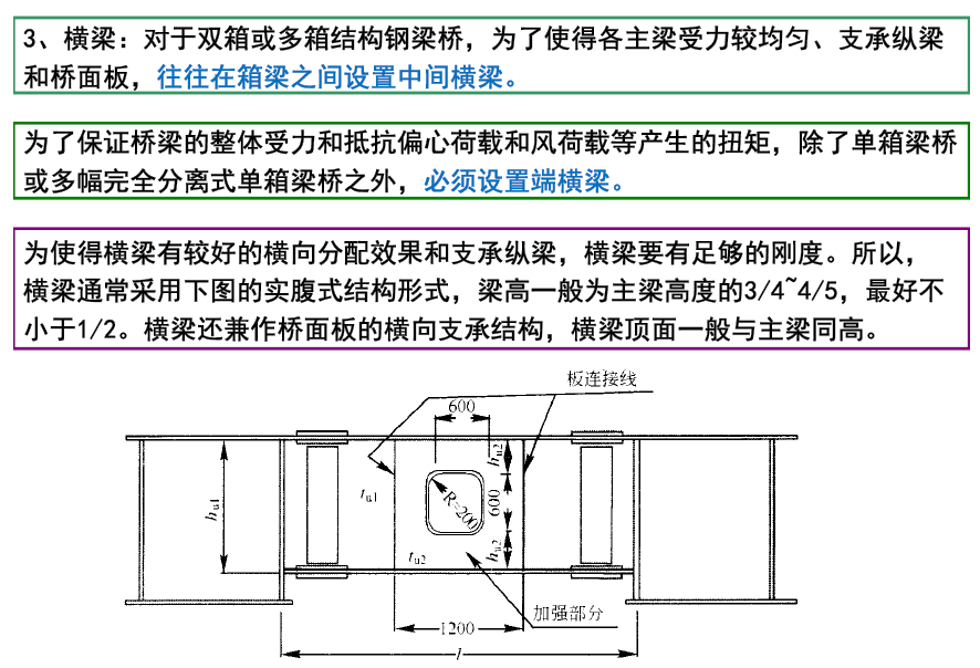

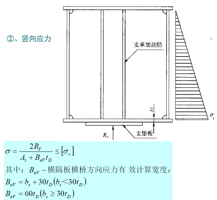

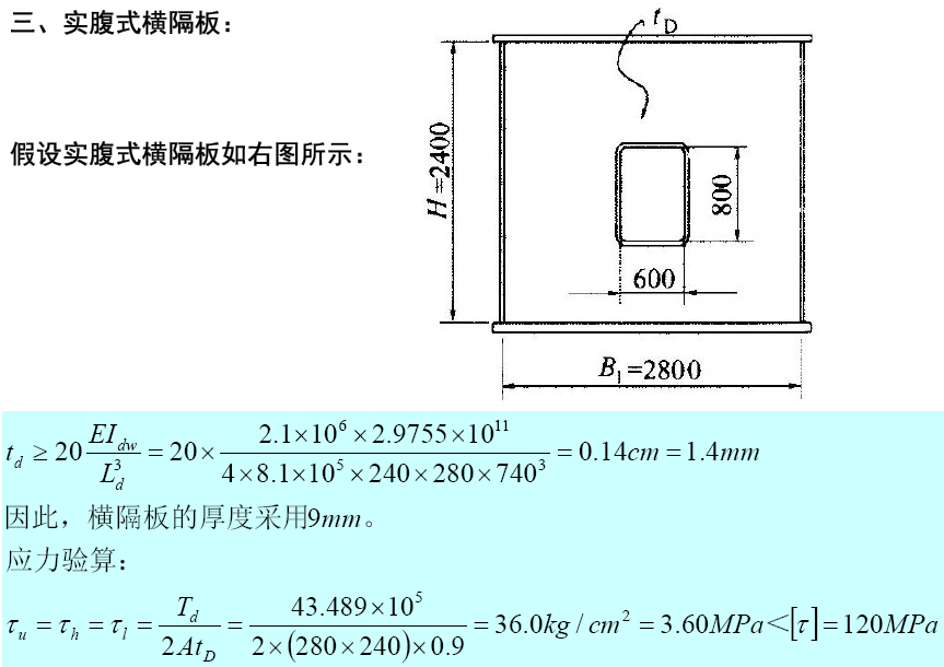

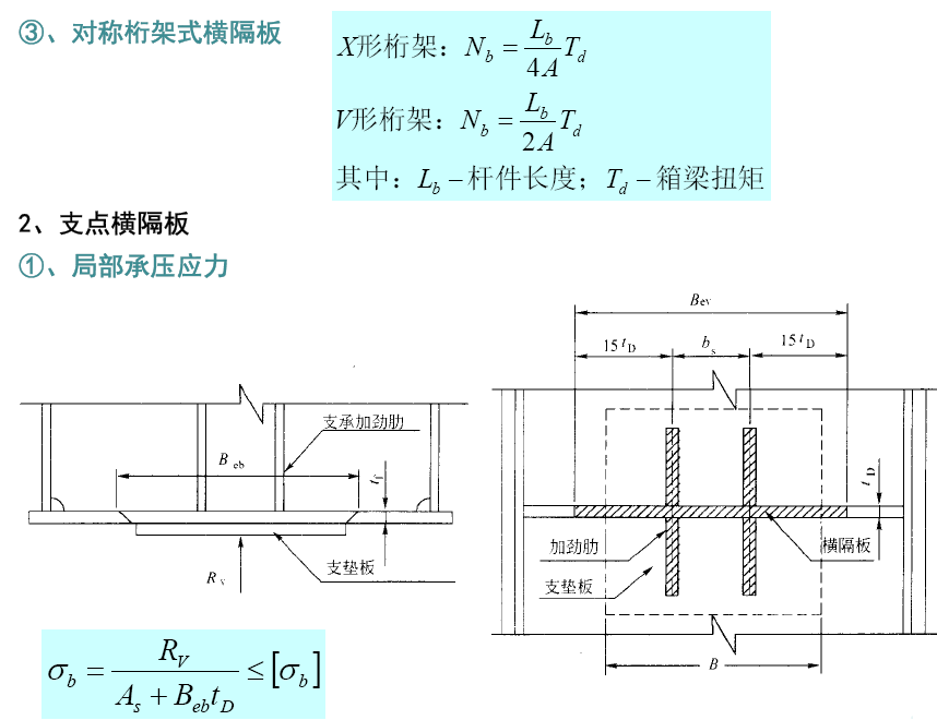

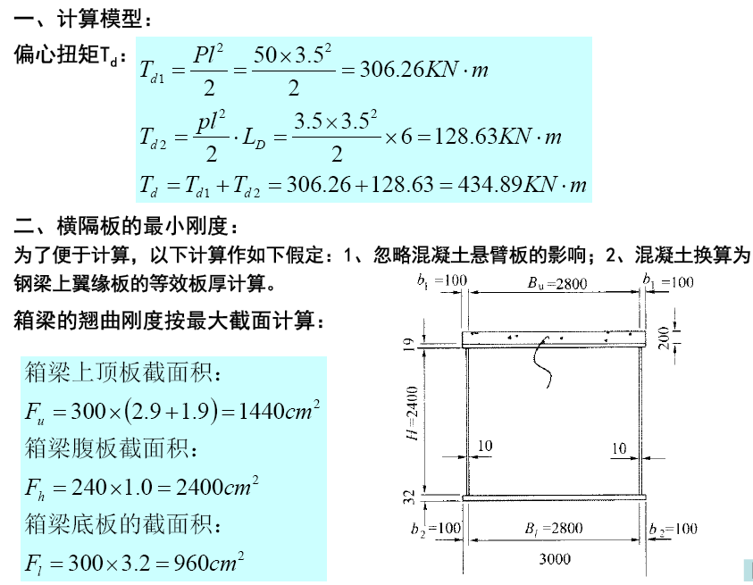

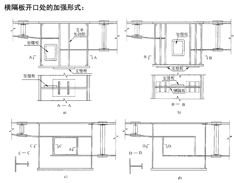

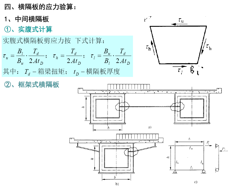

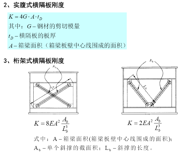

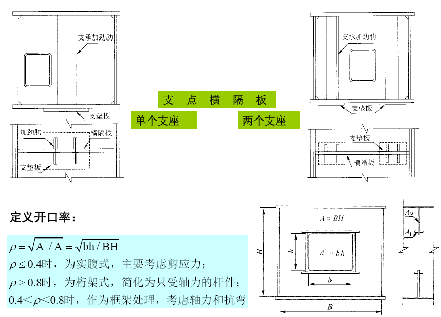

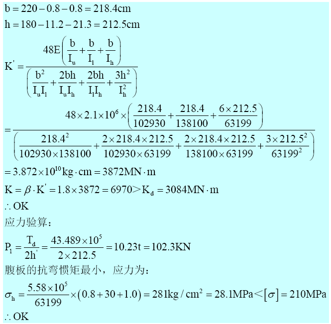

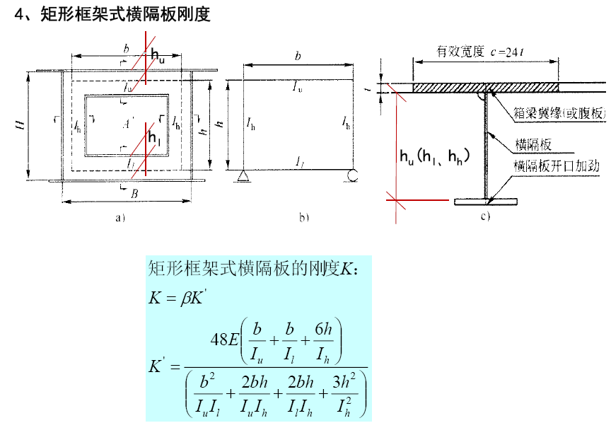

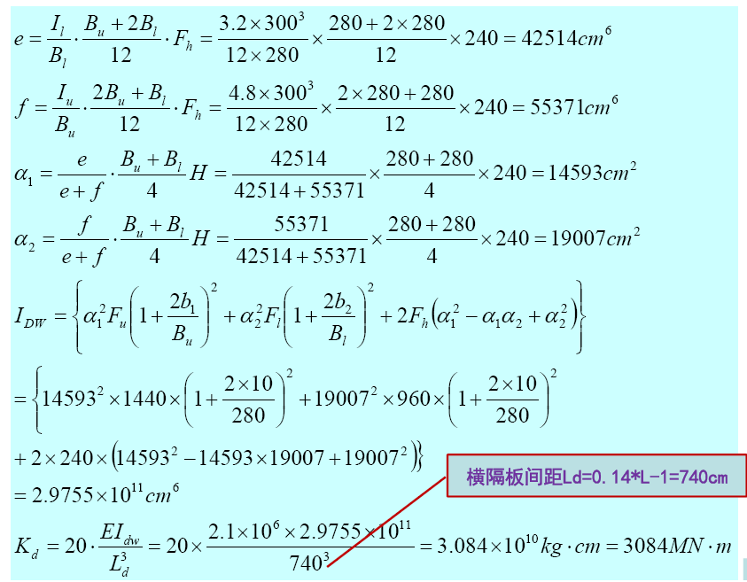

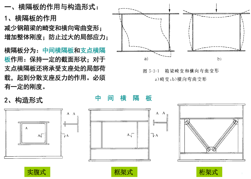

三、横隔板

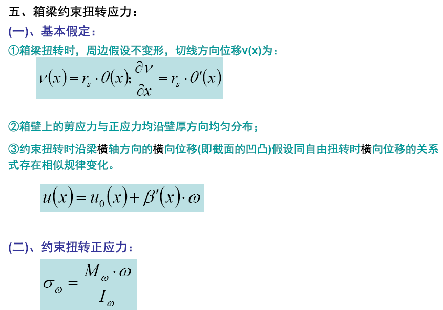

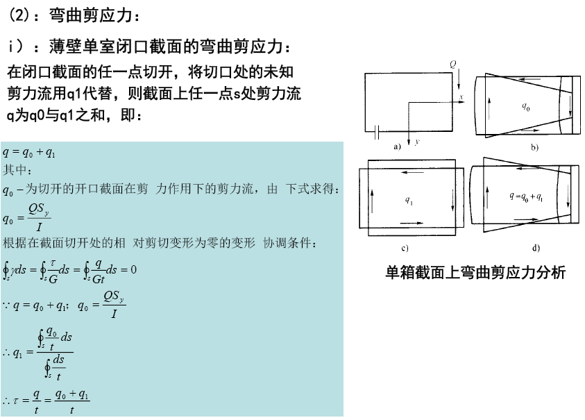

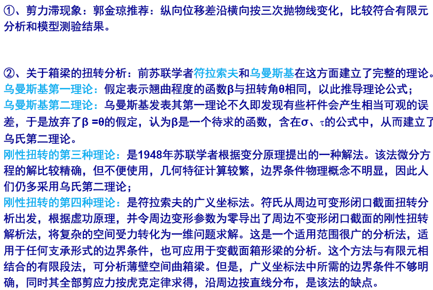

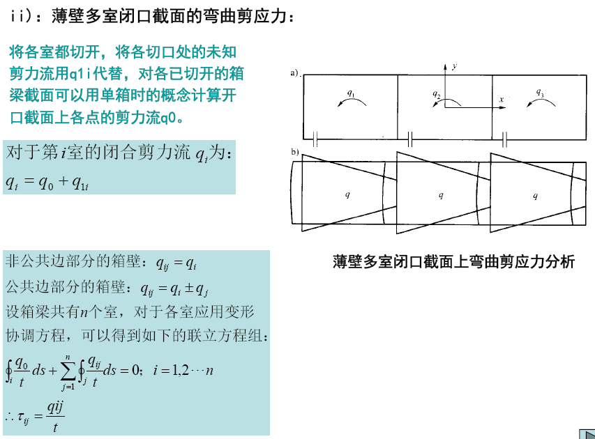

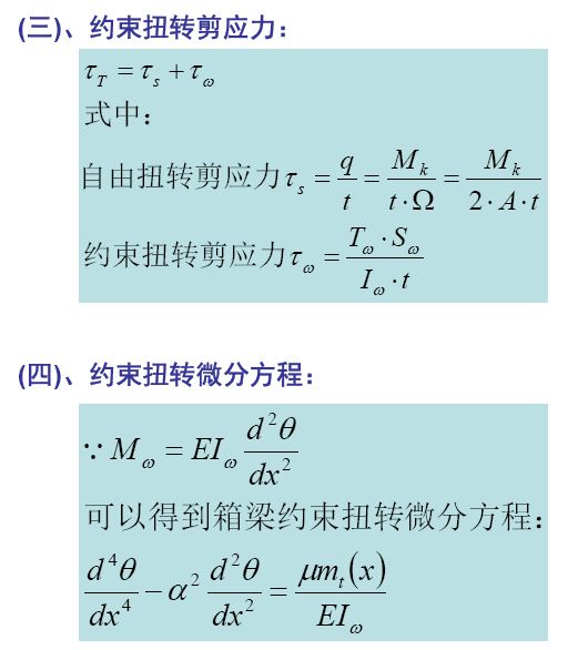

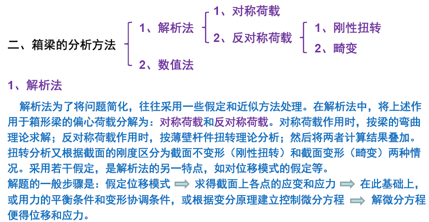

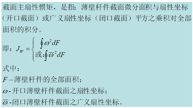

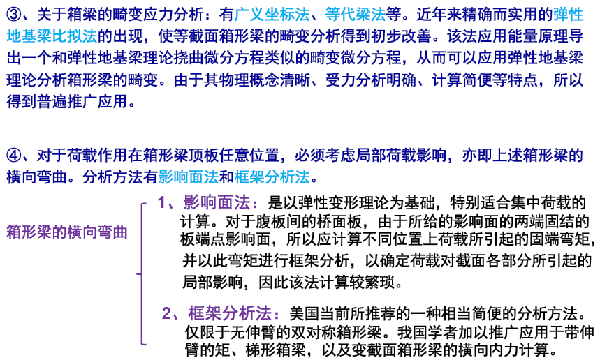

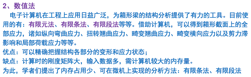

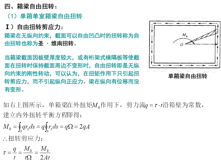

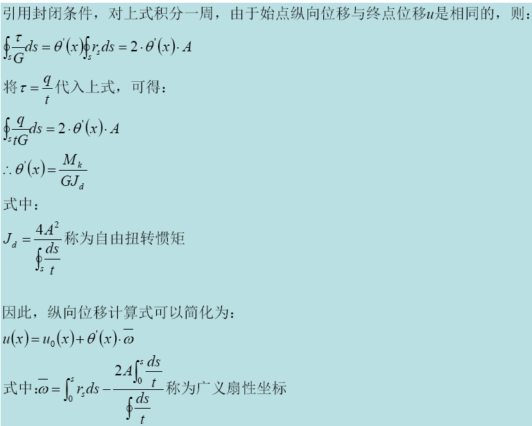

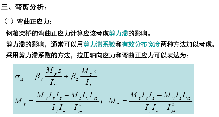

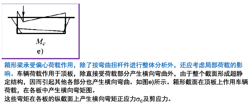

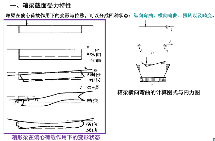

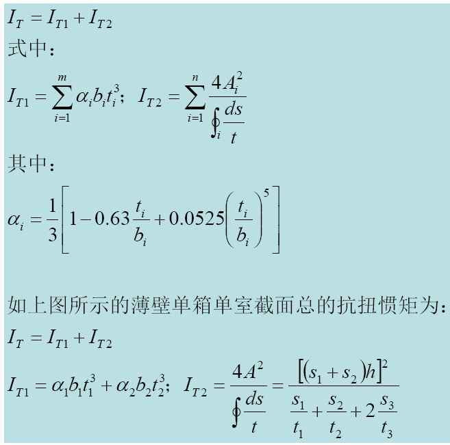

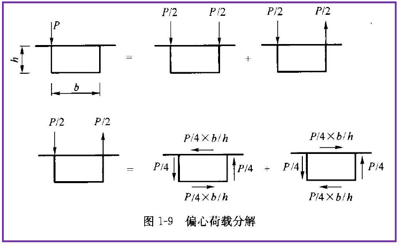

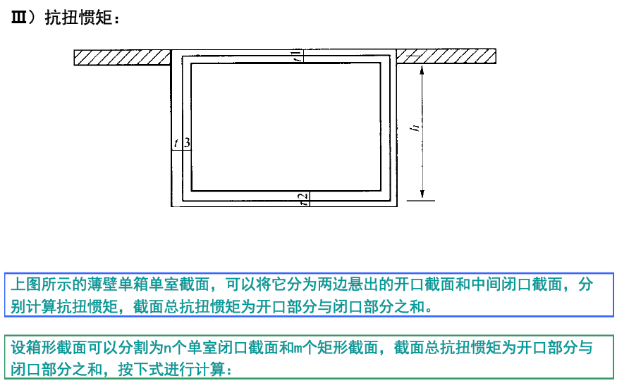

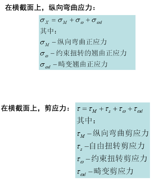

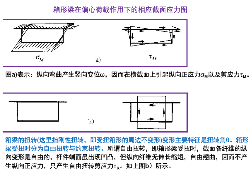

四、钢箱梁受力分析
