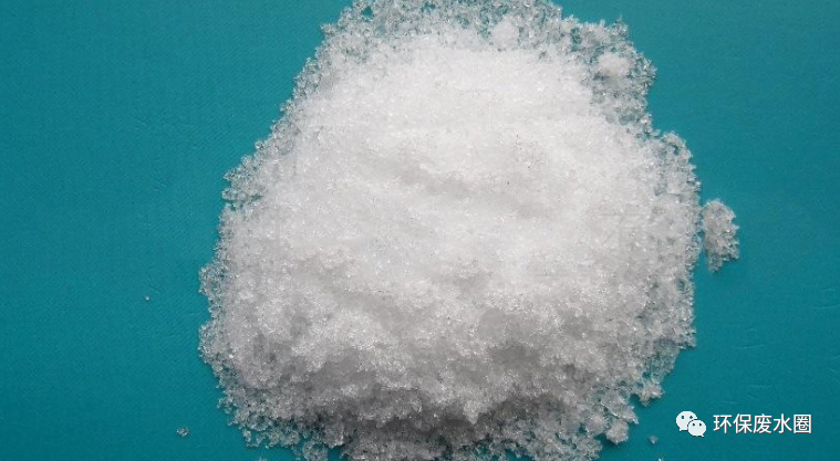

1、为什么乙酸钠是最好的碳源?
对于脱氮工艺碳源的选择,如果排除价格的前提下,一般从脱氮速率和COD有无残留来判断!
目前污水处理厂解决低碳源污水处理常用的外加碳源有甲醇、淀粉,葡萄糖、乙酸钠等,其中甲醇和乙酸钠均为易降解物质,本身不含有营养物质(如氮、磷),分解后不留任何难于降解的中间产物。而葡萄糖和淀粉为多糖结构,水解为小分子脂肪酸所需的时间长,且淀粉在水中的溶解性差,不易完全溶于水,容易造成残留和污泥絮体偏多等问题,两者都有产泥多的缺点。
研究表明,乙酸钠作为碳源时其反硝化速率要远高于甲醇和淀粉。其主要原因在于,乙酸钠为低分子有机酸盐,容易被微生物利用。而淀粉等高分子的糖类物质需转化成乙酸、甲酸、丙酸等低分子有机酸等最易降解的有机物,然后才被利用;甲醇虽然是快速易生物降解的有机物,但甲醇必须转化成乙酸等低分子有机酸才能被微生物利用,所以出现了利用乙酸钠作为碳源比用淀粉、甲醇进行反硝化速度快很多的现象 。
同时,甲醇作为一种易燃易爆的危险品,当采用甲醇作为外加碳源时,其加药间本身具有一定的火灾危险性。当甲醇储罐发生火灾时,易导致储罐破裂或发生突沸,使液体外溢发生连续性火灾爆炸,危及范围较大,因此甲醇加药间对周边环境要求一定的安全距离。同时由于其挥发蒸汽与空气混合易形成爆炸性气体混合物,故其范围内的电力装置均须采用特殊设计。
而乙酸钠本身不属于危险品,方便运输及储存,虽然价格比其他碳源贵不少,但是对于一些已建的污水处理厂来说,由于其用地限制,当需要外加碳源时,采用乙酸钠作为外加碳源比甲醇更具有优势。
近几年复合碳源市场占有率也越来越高,主要原因是其价格低廉,COD当量高,但是总体性能还是比不上甲醇及乙酸钠!

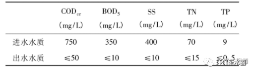

以某市污水处理厂改扩建工程为例,设计处理水量为16000 m3 /d,设计出水水质达到国家一级A 标准,其进出水水质主要指标见表:
表 污水处理厂进出水水质指标
本工程中污水厂原建有A 段曝气池,污水经过A 段曝气池后,BOD5的去除率按25% 计,故进入新建反硝化池污水中的BOD5浓度为262. 5 mg /L,TN浓度为70mg/L,BOD5∶N= 3. 75 < 4,故应该外加碳源,乙酸钠投加剂量:
X=( 4-3. 75) × 70 /0.52 = 33. 7 mg /L
日投加量为:
X*16000=0.0337*16000=539.2kg /d
再根据购置的乙酸钠的纯度,即可计算所需的乙酸钠原料日投加量。
