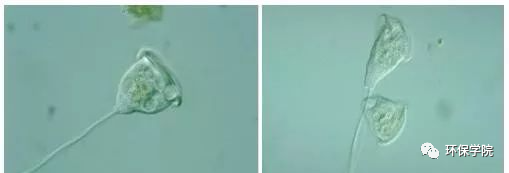

2.1.1钟虫
1.名词解释:原生动物门寡膜纲缘毛目钟虫科的通称。因体形如倒置的钟而得名。
2.形态特点:若钟形,钟口朝上,下方有钟柄具有伸缩性。
3.生活习性:无论是单个的或是群体的种类,在废水生物处理厂的曝气池和滤池中生长十分旺盛,能促进活性污泥的絮凝作用,并能大量捕食游离细菌而使出水澄清。
4.活动特点:固着生长于菌胶团。
5.指示作用:以钟虫为代表的固着性纤毛虫类作为优势原生生物时,出水水质良好,清澈透明。
6.图例:

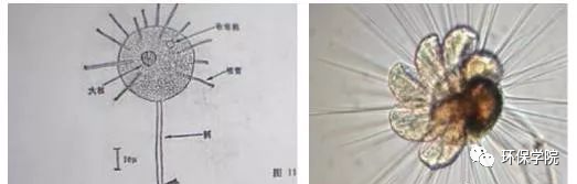

2.1.2吸管虫
1.名词解释:成虫有长短不一的吸管分布于全身或局部。属纤毛虫类可捕食浮游纤毛虫类。
2.形态特点:幼体有纤毛,成虫纤毛消失,取而代之的是长短不一的吸管分布全身。虫体呈球形、倒锥形或三角形等,幼虫固着在固体物质上后尾柄生出纤毛脱落。
3.生活习性:固着生长,用触手代替口摄取食物。
4.活动特点:幼体期自由游动;成体无纤毛,一般不游动(固著)。
5.指示作用:运行工况由差逐渐变好的情况下可见,正常运行稳定的工况下少量出现。污泥培养成熟时吸管虫也会出现。
6.图例:
注意其特征:带有几根细长的吸管

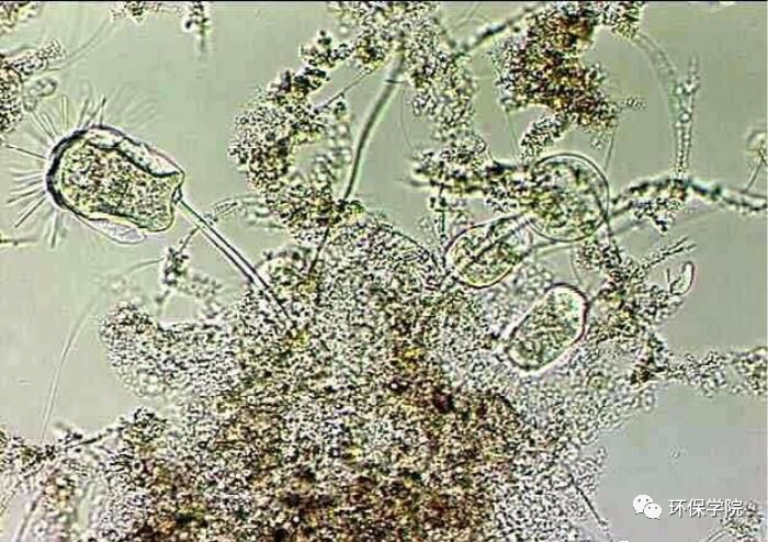

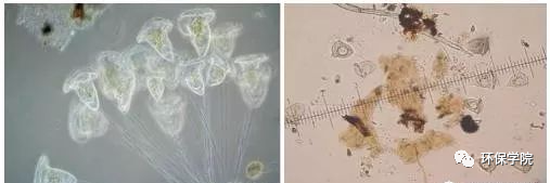

2.1.3累枝虫
1.名词解释:累枝虫属原生生物,因其生长形态类似树枝状故名累枝虫。
2.形态特点:个体呈细长或近似圆筒形,其柄内因为没有肌丝轴鞘存在,根本不能收缩,体宽约在体长的  1/2-1/3,前端口围较大,具有纤毛的口围盘小于口围,能显著的突出在口围边缘之外,内质呈乳白色,含有少量食泡,有一个伸缩泡相当大,位于前端,柄粗细适中,比较光滑。
3.生活习性:固着生长于菌胶团,依靠钟体上的纤毛来捕食食物,并具有伸缩性。以细菌为食物来源,特别喜好摄食大肠杆菌、假单胞杆菌等。
4.活动特点:固着生长。
5.指示作用:水质澄清良好、出水清澈透明时与钟虫、盖虫、轮虫等同时出现。而在生活污水中累枝虫大量出现则是污泥膨胀、解絮的征兆。
