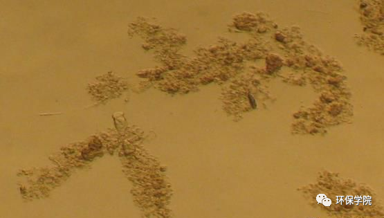

活性污泥镜检图
污水处理厂正常运行状况下,活性污泥的絮粒大、边缘清淅、结构紧密,呈封闭状态、具有良好的吸附和沉降性能。絮粒以菌胶团细菌为骨架,穿插生长一些丝状菌,但丝状菌数量远少于菌胶团细菌,微型动物以固着类纤毛虫为主,如钟虫、盖纤虫、累枝虫等,还可见到楯纤虫在絮粒上爬动,偶尔还可看到少量的游动纤毛虫等,轮虫生长活跃。
污水处理厂运行出现异常情况时,污泥出现絮体结构松散,絮粒变小,观察到大量的游动型纤毛虫类(豆形虫属、肾形虫属、草履虫属、波多虫属、滴虫属等)生物、肉足类生物(变形虫属和简便虫属等)急剧增加的生物相,出现这种生物相时,污泥沉降性差,影响泥水分离。
