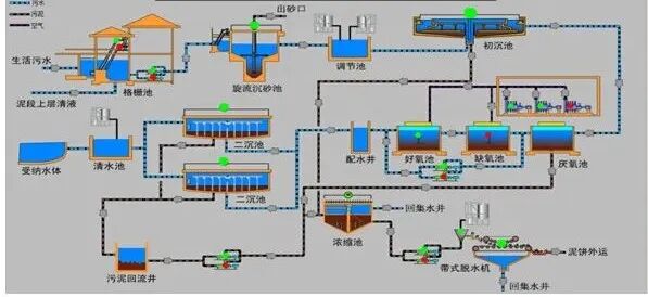

AAO 生物脱氨除磷的功能是去除有机物、脱氮、除磷三种功能的综合,因而其工艺参数应同时满足各种功能的要求,如能有效地脱氮除磷,一般也能同时高效地去除BOD5。
但除磷和脱氮往往是相互矛盾的,具体表现在某些参数上,这些参数只能局限在某一狭窄范围内。这是AAO 系统工艺控制较复杂的主要原因。AAO 工艺控制参数如下:
(1)水力停留时间与工艺段有关,厌氧段水力停留时间一般在1~2h 之间。缺氧段水力停留时间一般在1.5~2h 之间。好氧段水力停留时间一般在6h 以上。
(2) AAO 生物脱氮除磷是运行灵活的一种工艺,可以以脱氮为重点,也可以以除磷为重点,当然也可以二者兼顾。如果要求有一定的脱氮效果,又有一定的除磷效果,F/M ( 有机负荷)一般应控制在0.1~0.18kgBOD5/(kg ? MLVSS ? d) , SRT (泥龄)一般应控制在8~15d。
(3) 对于以生物脱氮为主运行时, BOD5 /TKN 至少应大于4 ,而以生物除磷为主运行时BOD5 /TP 应大于20 。
如果不能满足该要求,则应向污水中投加有机物(碳源)。为了提高BOD5 /TKN 值,宜投加甲醇做补充碳源。为了提高BOD5 /TP 值,则宜投加乙酸等低脂肪酸。
(4) 内回流比r 一般在200% ~ 500% 之间,具体取决于进TKN 浓度,以及所要求的脱氮效率。
外回流比R 一般在50%~100% 范围内,在保证二沉池不发生反硝化及二次放磷的前提下,应使外回流比R 降至最低,以免将太多的NO3--N 带回厌氧池,干扰磷的释放降低除磷效果。
(5) 厌氧段溶解氧应控制在0.2mg/L 以下,缺氧段溶解氧应控制在0.5mg/L 以下,而好氧段应控制在2~3mg/L 之内。
(6) AAO 生物脱氮除磷系统中,污泥混合液的pH 应控制在7.0 之上,如果pH<6.5 应外加碱,补充碱度不足。
