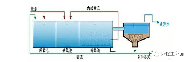

1、常规A2O工艺及工艺流程
A2O工艺是全世界用的比较多的一种生物法污水处理工艺,它不仅能够很好的去除COD,而且实现了较高的脱氮除磷效果。
图1 常规A2O工艺
A2/O工艺流程如图1所示,废水经初沉池进入厌氧池,在厌氧池主要是聚磷菌(PAOs)进行磷的释放,PAOs通过分解体内聚磷酸盐的获得能量,摄取水中的挥发性脂肪酸(VFA),将VFA以聚-β羟基丁酸(PHB)的形式存储于体内,同时释放磷到水中。污水进入缺氧池,在缺氧池主要进行反硝化反应,从好氧池回来的携带硝态氮的内回流与从厌氧池来的污水从这里混合,反硝化菌将硝态氮还原成N2,N2逸散到空气中。最后污水进入好氧池,在好氧池主要进行有机物的去除和硝化反应,好氧菌去除水中的有机物,硝化菌硝化水中的氨态氮。污水经二沉池进行排放,回流污泥回流到厌氧池保持系统污泥的浓度。

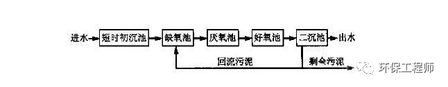

倒置A2/O工艺是在常规A2/O工艺的基础上进行的改进,与A2/O工艺不同之处在于把厌氧池和缺氧池进行了位置的交换,使除磷效果有所提高。其流程包括具有内回流和无内回流的两种工艺。
图2 具有内回流的倒置A2/O工艺
具有内回流的倒置A2/O工艺如图2所示,污水与从好氧池出水回流的回流水和从二沉池来的回流污泥一起进入缺氧池,与常规A2/O工艺一样,污水在缺氧池进行反硝化。经过反硝化的污水进入厌氧池,由于此时污水中不含硝态氮,所以PAOs能很好的进行磷的释放。污水在好氧池进行有机物的降解和氨氮的硝化反应,从好氧池出去的水一部分回流到缺氧池。二沉池部分污泥进行污泥回流。

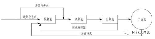

图3 无内回流的倒置A2/O工艺
无内回流的倒置A2/O工艺如图3所示,与具内回流的倒置A2/O的唯一不同之处在于没有内回流。
