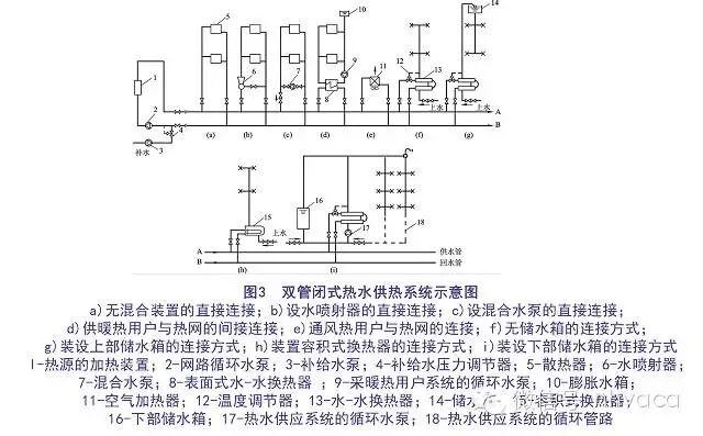

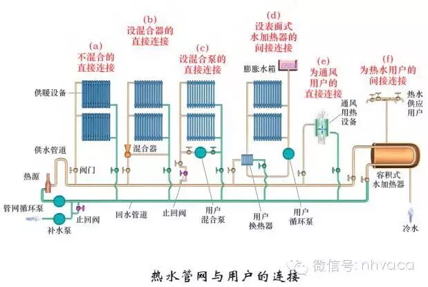

  在热水供热系统中,根据热网循环水是否被直接取出,用于生产或热水供应系统,可分为闭式热水供热系统和开式热水供热系统。
  在闭式热水供热系统中,作为热媒的热网循环水,沿热网供水管输送到各个热用户,在热用户系统的用热设备内放出热量后,沿热网回水管返回热源。闭式热网只供应用户所需热量,水作为供热介质不被取出,我们可认为系统的流量是不变的,但实际上热媒通过阀门、水泵轴承、补偿器(套筒或膨胀节)以及其他不严密处时,总会向外部泄漏少量循环水,使系统循环水流量减少。在正常情况下,系统的泄漏水量一般不超过系统总容水量的1%,泄漏的水靠补水装置来补充。
  闭式双管(由一条供水管和一条回水管组成)热水供热系统是我国目前应用最广泛的一种供热系统形式。图3所示为双管闭式热水供热系统示意图。
