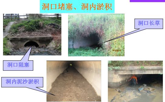

1 功能性病害
高速公路圆管涵孔径取消1.0和1.25m,采用1.5和1.8m。
原因:涵底设计高程与实际不符,洞口后期沉降较大,洞口平面与河道衔接不顺,堵塞物清理不及时,涵底纵坡偏小;
措施建议:涵洞位置及数量应整体考虑、合理布设,尽量减少后期沉降,养护部门及时对洞口、洞内的堵塞物及锥坡长草进行清理;高速公路建议选择孔径不小于1.5m的圆管涵,方便清淤。

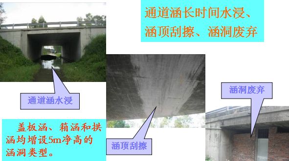

原因:涵内排水系统不畅或未设置;涵洞净空不足,超高车辆违规通行;管理不善,涵洞遭废弃;
措施建议:应根据衔接道路实际情况,合理设置纵坡,尽量避免洞身位于凹曲线底部,洞内设置排水设施并保持排水顺畅,养护部门及时疏浚;设置明显的限高标志,必要时设限高门架。

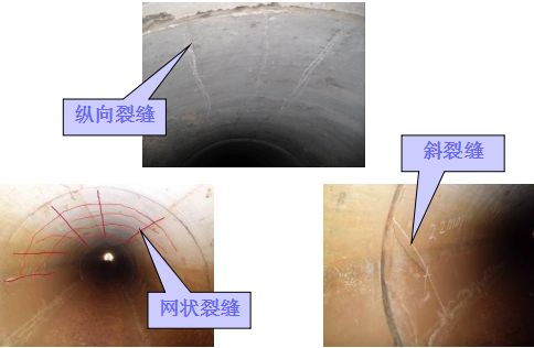

各类裂缝
原因:温度影响和混凝土收缩引起表面短细裂缝;结构厚度偏小、配筋不够、超载和不均匀沉降等原因引起结构性裂缝;施工措施不当导致施工裂缝;
措施:采用更合理的结构尺寸和配筋率(适当考虑超载影响),加强防裂钢筋网的设置;严格施工措施,保证施工质量;

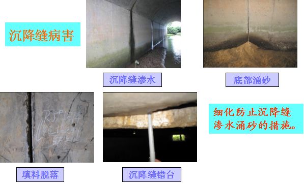

原因:不均匀沉降引起错台现象;填缝料填塞不密实、老化脱落致使沉降缝渗水,水流将台背回填砂带出,产生涌砂现象,造成台背淘空。
措施建议:填缝料宜采用热沥青浸泡麻絮,不宜采用乳化沥青浸泡;盖板涵的预制盖板顶面加铺油毛毡层;盖板涵、箱涵台后回填砂改为非黏性土。

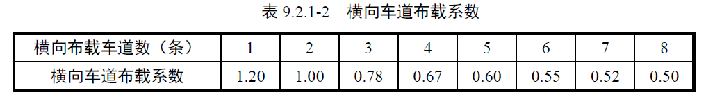

4.横向车道布载系数:
涵洞上方横向布置多车道车辆荷载时,暗涵与明涵均需考虑车辆荷载的折减,布设一条车道车辆荷载时,应考虑车辆荷载的提高;

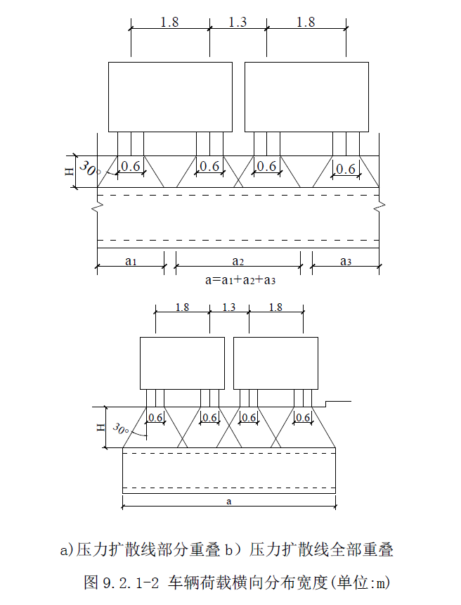

5.荷载分布宽度:
直接影响涵洞所受竖向和水平压力强度标准值的大小

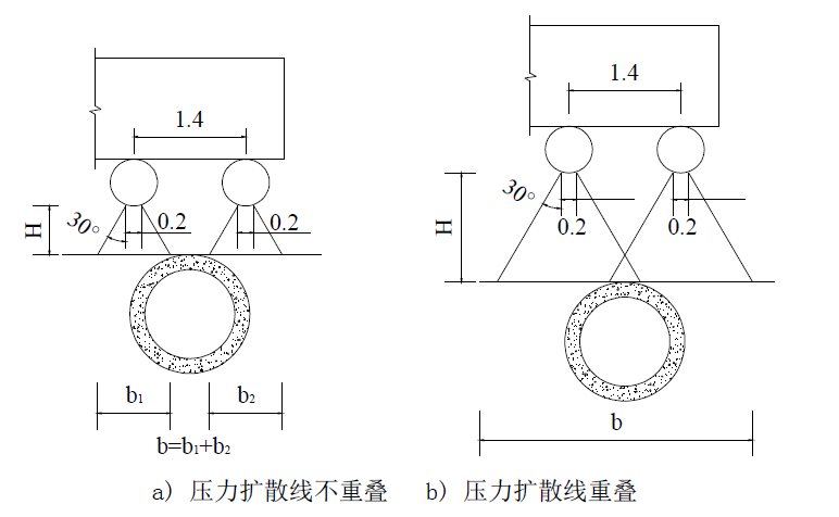

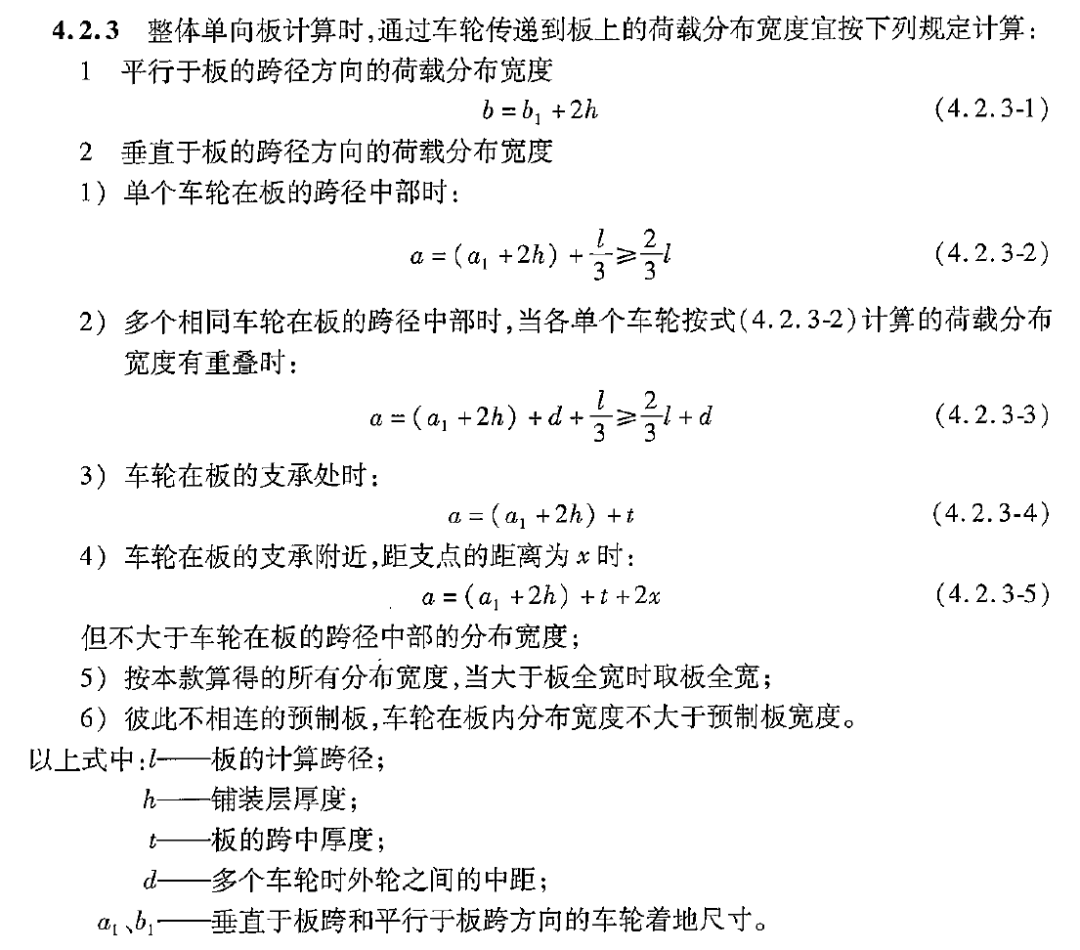

①.明涵计算步骤与小桥大致相同,但与桥不同的是,涵洞采用的汽车荷载是车辆荷载,而桥梁采用车道荷载,仅在局部加载时采用车辆荷载;
②.明涵的车轮分布宽度计算详见《公路钢筋混凝土及预应力桥涵设计规范》(JTG 3362-2018)第4.2.3条;
③.暗涵的车轮分布宽度计算详见《公路涵洞设计规范》(JTG/T 3365-02-2020)第9.2.1条:车轮按其着地面积的边缘向下作30°角扩散,当几个车轮的压力扩散线相重叠时, 则扩散面积以最外边的扩散线为准。
比较来说:暗涵所受车辆荷载作用力随着填土高度的增加而减小。

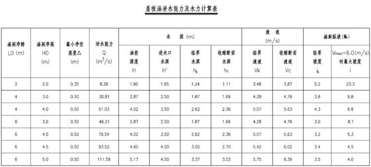

(1) 涵洞的泄水能力及水力计算

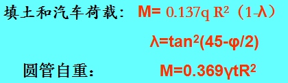

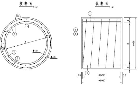

(2) 圆管涵
根据《07涵洞细则》,混凝土圆管涵的设计仅考虑车辆荷载、圆管涵自重和填土产生的等效荷载的作用组合。不计算管壁环向压力和径向剪力,仅考虑弯矩作用效应。
混凝土圆管涵结构应按《04桥规》的规定进行承载能力极限状态的承载能力(强度)和正常使用极限状态下的裂缝宽度的验算。

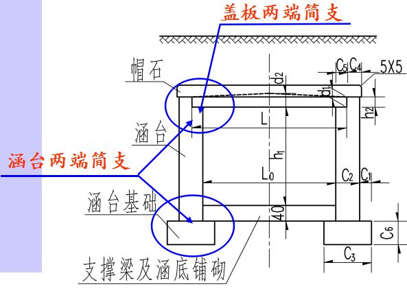

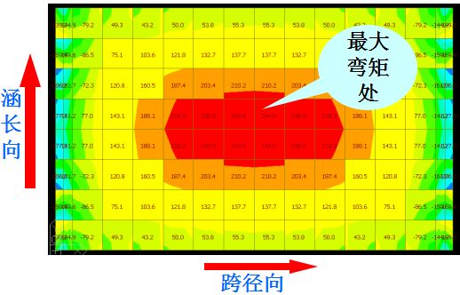

(3) 盖板涵(EXCEL表格计算)

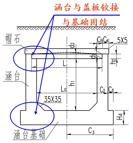

1)盖板的长度与宽度之比大于等于2时,按简支单向板计算。
2)分离式涵台:作为上下端简支的竖梁计算。
3)整体式涵台身按上端与盖板不可移动的铰接、下端与基础固结计算。
现浇盖板的合理宽度:
L0=2、4、6m盖板涵,当B1=400cm,现浇板钢筋含量与预制单向板钢筋含量相差不大,取B1=400m是经济合理的且现浇板宽不至于过小。

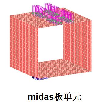

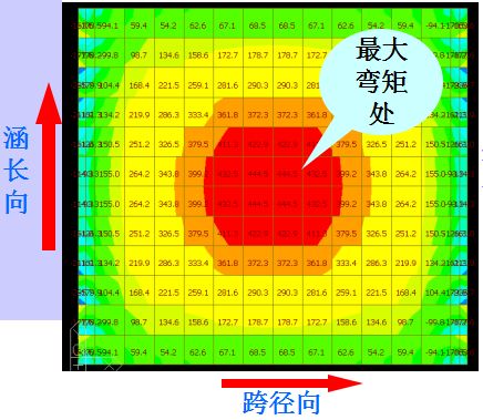

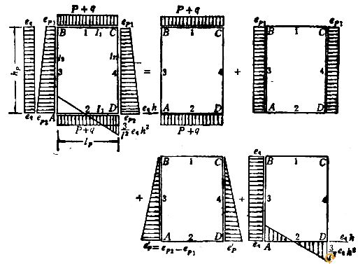

(4) 箱涵
① 采用矩形框架超静定结构计算,涵底地基反力假设为直线分布。
② 边界条件:刚性约束底板水平方向位移。
③ 考虑车辆荷载、覆土竖向压力、台侧主动土压力和涵身自重;不考虑剪切变形、砼收缩效应,涵体内外的温度变化按±15℃考虑。
④ 荷载施加:横、纵向车轮布置按公路的车辆荷载方式布置。

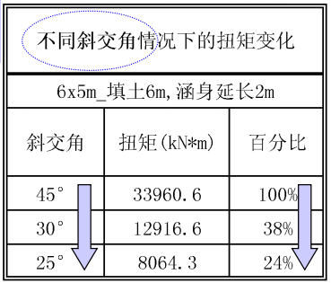

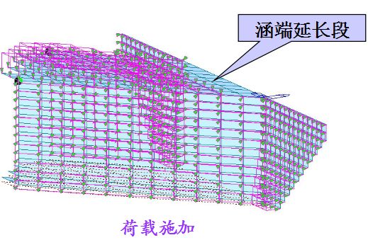

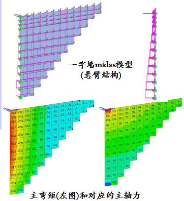

斜交角度≥30°时,斜交箱涵的整体扭矩较大,对于斜交角度≥30°(不推荐采用一字墙)。
(一字墙计算)
单元类型:板单元
边界条件:涵身侧固结,不考虑墙前土体对一字墙约束。
荷载:一字墙自重、墙后主动土压力(分解为:垂直于墙面的正压力和平行于墙面的摩擦力),不考虑墙前被动土压力,考虑地震作用。
配筋率:≤166kg/m3

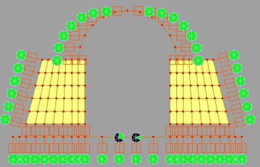

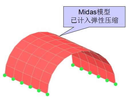

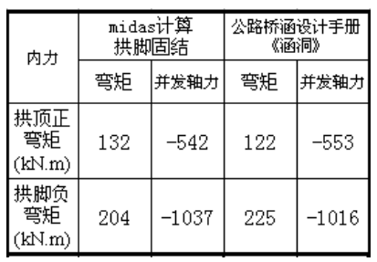

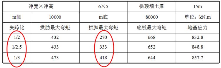

(5) 拱涵(全断面计算模型)

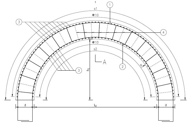

1)拱圈按无铰拱计算,矢跨比采用1/2。拱脚与涵台身固结,涵台身与整体式基础固结,形成弹性框架结构解算内力。
2)边界条件:在拱圈侧、涵台侧、基础底设置弹性支撑。
3)不考虑曲率、剪切变形、温度作用效应和混凝土收缩效应,考虑弹性压缩的影响。
4)不考虑车辆荷载,仅考虑覆土竖向压力、台侧主动土压力和涵身自重。
拱圈弹性压缩的影响,弹性压缩对内力的影响不可忽略。
矢跨比分析:失跨比采用1/2 对拱圈受力有利。

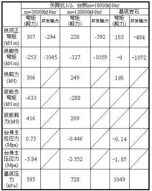

地基类型不同,m值影响:
    若考虑涵台、地基与拱圈的共同作用,地基抗力系数对拱圈和底板内力产生较大的影响。
    右表为不同m值在覆土竖向压力作用下拱圈和底板内力变化的比较。
   ① m值增大,拱圈、底板的内力、应力均减小(拱圈轴力除外),台身应力也减小,但基底压力增大。
   ② m值增大,拱顶正弯矩减小,拱脚负弯矩减小并有可能变成正弯矩。
   ③ 设计可取m=80000kN/m4 进行计算。

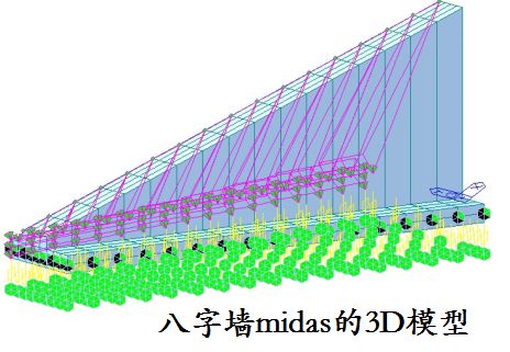

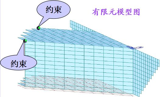

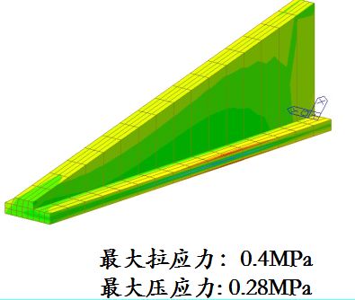

(6) 八字墙
1)单元类型:实体单元
2)边界条件:基础底为竖向只受压;约束基础侧的水平向线位移;
3)荷载:八字墙自重、墙后(含基础)主动土压力(分解为:垂直于墙面的正压力和平行于墙面的摩擦力) 、考虑地震作用;
4)结构尺寸调整:墙顶厚度由原来的40cm增加至55cm,台背斜度由4:1调整为3.5:1;基底应力不大于200kpa。
5)八字墙张角:考虑墙后土压力的影响,对盖板涵、箱涵和拱涵,因墙高较高,张角取为20°;圆管涵因墙高较矮,张角取为30°。

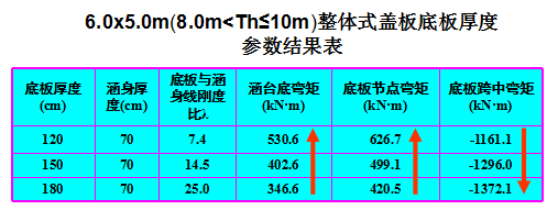

●当基础底板与涵身线刚比λ越大,涵身外侧受拉弯矩越小,底板节点下侧受拉弯矩越小,底板跨中上侧受拉弯矩则越大。

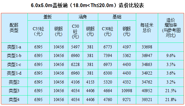

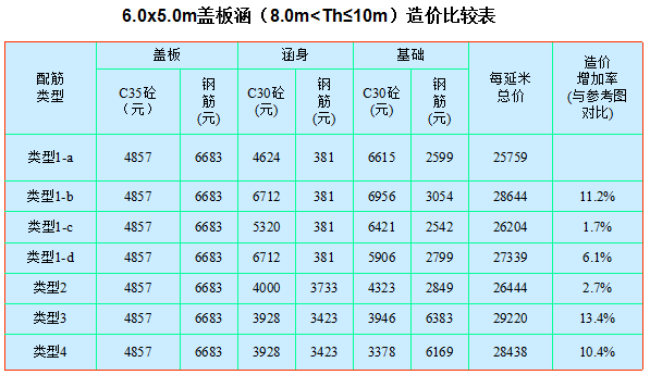

七种配筋类型中,类型1-a造价最低,类型1-c与类型2每延米造价基本相当,造价较高的为类型1-b、类型3和类型4。
台身基础底面采用圬工结构,基础顶面采用钢筋砼结构具有经济性。全部采用钢筋砼结构经济性最差。
调整基础与台身线刚度比,使得台身受力偏心距接近并小于第一类偏压偏心距限值最为经济。

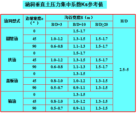

涵洞跨径D、填土高度H、沟谷宽度B、地基土模量Ed与Ks值正相关,填土模量Et、沟谷坡度α与Ks值负相关。随着填土高度H的增加,涵洞垂直土压力集中系数Ks值呈逐渐增大,当H/D=2.5~5时为最大,之后趋于稳定并略有减小。沟谷地形的坡体在一定程度上分担了涵顶土柱重量,降低了涵顶垂直土压力的应力集中,因此建议工程实际中尽可能保留沟槽。

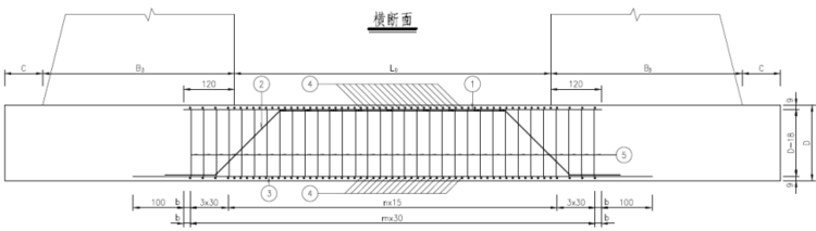

涵顶底板主筋未设置起弯,优化后主筋数量增加较少,更容易保证结点附近的斜截面抗弯承载力,且施工更便利。

(1) 圆管涵
1)填土高度为0.5m~20m。
2)圆管涵参考图适用于圆管涵纵坡≤3%的情况。
3)圆管涵参考图的洞口形式为八字墙,八字墙按1:1.5和1:1.75的边坡坡率进行设计。
4)汽车荷载为公路-Ⅱ级。
5)圆管涵标准节段长度为1.0m,在考虑现场吊装能力后,可适当加长预制管节以加快施工进度。

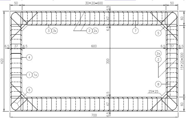

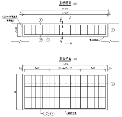

(2) 盖板涵
1)填土高度为0.5m~20.0m。
2)汽车荷载为公路-Ⅱ级。

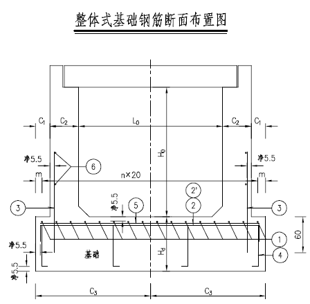

3)涵洞基础分为分离式和整体式,可根据实际涵洞基底的地基承载力基本容许值[fa0]选用。
4)盖板涵参考图的洞口形式为八字墙,八字墙按1:1.5和1:1.75的边坡坡率进行设计。
5)盖板涵参考图适用于涵洞纵坡≤5%的情况。
6)当通道涵周边的地下水位高于涵底标高较大时,应考虑地下水的浮力影响,根据工程的具体情况做专门的抗浮设计。
7)盖板涵参考图提供的现浇正交盖板标准宽度为400cm;当现浇正交盖板宽度B1<400cm时,可参照B1=400cm盖板钢筋构造图中提供的配筋原则进行施工;当B1>400cm时,应重新进行盖板的配筋计算。
8)端部预制斜交盖板仅适用于斜度θ≤15°的涵洞。

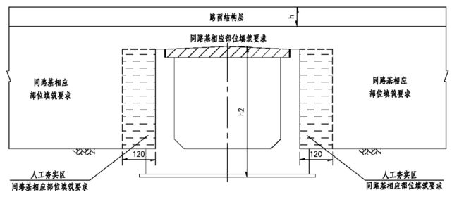

1)涵洞完成后,基底混凝土强度应达到设计强度的85%时,方可进行回填。涵身两侧的墙背填土要求严格夯实。洞身两侧填土应严格对称均衡,水平分层夯实,其每侧长度不应小于洞身两侧填土高度的一倍,压实度不小于96%。涵洞两侧紧靠涵台部分的回填土不宜采用大型机械进行压实施工,宜采用人工配合小型机械的方法夯填密实。
2)施工中当涵洞上填土高度不足0.5m时,严禁采用振动或碾压设备对涵顶和涵洞范围内的填土进行碾压;填土高度不足1.0m时,采用人工或小型机具夯填;填土高度超过1.0m时,方可采用机械填筑。对于拱涵,填土高度不足3.0m时,压路机通过涵洞顶时,必须静压通过,禁止开振动器。

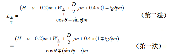

涵长计算注意点:
对于正交涵洞,用《见习日记》中或者《铁路小桥涵设计》中记录的公式,正确计算涵洞长度;对于斜交涵洞,用《标准图》中的公式,正确计算涵洞长度。
斜交斜做盖板涵入口靠上坡端涵长计算(采用第二法计算——对于陡坡涵洞)公式为:

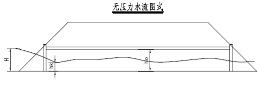

标高控制设计时,必须满足轨底至盖板顶≥0.41(0.8)米的最低要求,用公式表示为:
上式中:
用上式求出最大的泄水面标高后,再根据拟订的泄水面坡度,反推到上游路肩垂直对下来的泄水面处的标高,再用上式检算是否满足大于等于0.41的要求,如不满足,应适当降低泄水面标高,直到刚好满足时为最佳(因为此时既满足规范要求,又做到了尽量少开挖基础)。

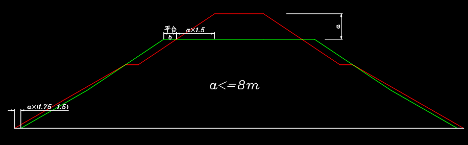

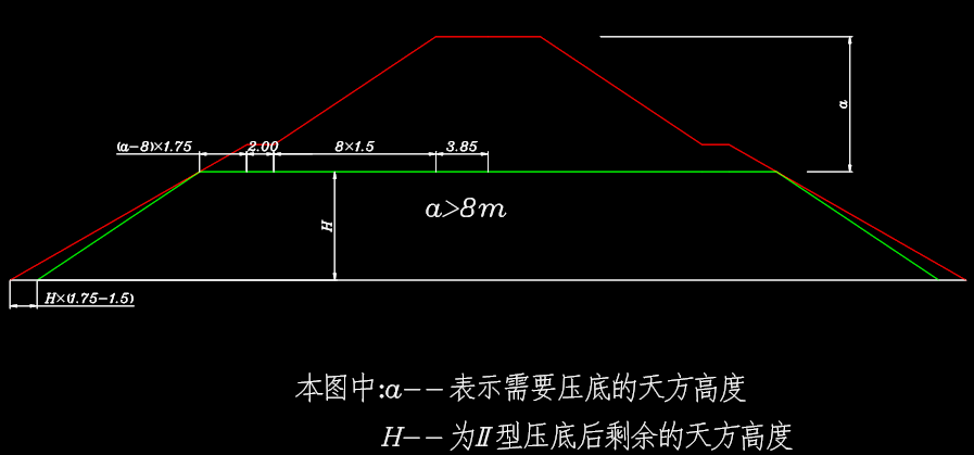

高填土的涵洞设计
对于高填土的涵洞,我院的涵洞程序暂时还不能直接对其进行计算和CAD成图,所以,必须先将其压底之后(压到可以生成图形的范围内,即压到数据库内有为止)用GBH程序生成后,再将填土高反抬上去。具体压底填土高的办法为:已知高填方的涵洞一般情况下从路肩以下8米边坡坡率为1:1.5;8米以下为1:1.75。如压底a米(a<=8)则增加的路肩宽度为Wj=1.5×a+b+a×(1.75-1.5)米(b为变坡率时留出的平台宽度,a×(1.75-1.5)为压底路肩后按规定放坡后由于1.75和1.5边坡不同引起的差值)如图;若a>8米,则Wj=8×1.5+b+(a-8)×1.75+H×(1.75-1.5)。以上是用本人推出的第一法公式求得的加宽路肩公式;H为压底后剩余填方高度。
第二法为:
(1)a<=8米时
     Wj=a×1.75+b
(2)a>8米时
     Wj= a×1.75+b

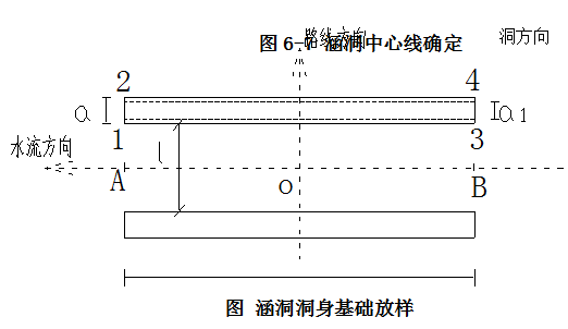

一、涵洞中心线的确定

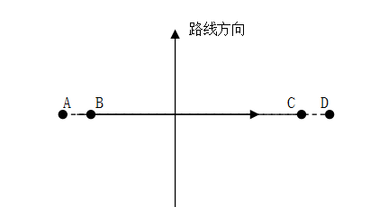

仪器立在涵洞中桩,根据设计的斜交角度,旋转水平度盘至涵洞中心线方向,在该方向上定出涵洞的L上和L下长度,定桩。在远离涵长的该方向上确定四个方向桩(A、B、C、D),上下游各两个,注意在订桩时应该使桩相对固定。
二、涵身基础的放样
涵身基础的放样是依据涵洞中线与涵洞设计图里的基础尺寸,利用经纬仪和钢尺在实地上确定基础的轮廓线。
如图,基础放样的步骤如下:
1、立仪于O点,瞄准线路方向,拨转涵洞角度,量取距离1/2,订出涵洞上游长度A点,同理定出B点。
2、立仪于A点,瞄准O点,旋转90度方向,量取1/2,订出台基内侧边缘点1。
3、从1点在该方向上量取a,订出2点。同理订出3、4点。
4、在1、2、3、4点订桩并用白灰把四点连线,涵身的基础线则放样完毕。
5、同理可以放出另一侧的涵身基础线。

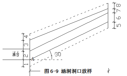

四、洞口放样
举例洞口为八字翼墙的放样方法,如下图。
步骤:
1、立经纬仪于A点,对中、整平。
2、瞄准涵台台身内侧方向,倒镜1800,拨转300为翼墙方向,在该方向上量取设计图尺寸图片得墙身顶端内侧边缘点。
3、继续旋转水平度盘600,从A点量取距离2,再量距离3,再量距离4,倒镜1800,从A量取距离1。
4、同理,可以得出洞口端部的5个点。
5、最外的两条线为基础轮廓线,靠近的两条为墙身底部线,中间等宽的部位为墙顶线。用桩订设,划白灰线。
