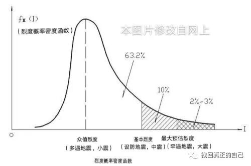

《抗规》1.0.1条规定:按本规范进行抗震设计的建筑,其基本的抗震设防目标是:当遭受低于本地区抗震设防烈度的多遇地震影响时,主体结构不受损坏或不需修理可继续使用;当遭受相当于本地区抗震设防烈度的设防地震影响时,可能发生损坏,但经一般性修理仍可继续使用;当遭受高于本地区抗震设防烈度的罕遇地震影响时,不致倒塌或发生危及生命的严重破坏。概括起来就是,“小震不坏、中震可修、大震不倒”,即以“三个水准”为设防目标。
三个水准的烈度分别称为众值烈度、基本烈度及最大预估烈度,其中基本烈度就是抗震设防烈度;相应的地震称为多遇地震(小震)、设防地震(中震)及罕遇地震(大震)。烈度的概率密度函数如上图所示,三种烈度的定义及说明见1.0.1条的条文说明,三种地震的重现期见3.10.3条的条文说明。
众值烈度比基本烈度低约一度半,最大预估烈度与基本烈度相差约一度(当基本烈度6度时为7度强,7度时为8度强,8度时为9度弱,9度时为9度强)。震源深度10~30km时,震级M与震中烈度I0的经验公式M=0.58I0+1.5,大致对应关系见下表(见《抗震结构设计》丰定国等主编)。
