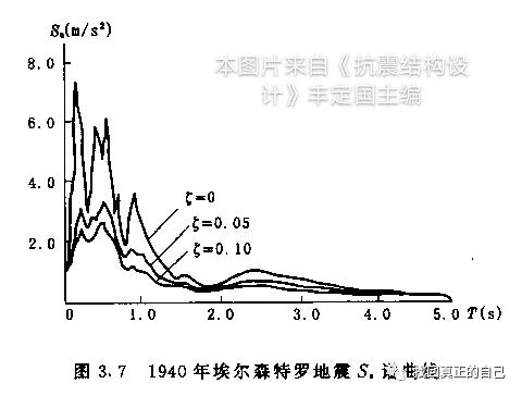

反应谱是指在给定的地震加速度作用下,某种阻尼比单质点体系的(绝对)最大地震反应(加速度反应、速度反应、位移反应)随体系自振周期变化的曲线,目前一般采用的是加速度反应谱(即,Sa谱曲线)。
研究表明,惯性力对结构体系的作用和地震对结构体系的作用效果相当,所以可认为是一种反映地震影响效果的等效力,利用它的最大值来对结构进行抗震设计。根据反应谱曲线,对于任何一个单自由度弹性体系,如果已知其自振周期和阻尼比就可以从曲线中查得该体系在特定地震记录下的最大加速度Sa,进而求出地震作用的最大值F=mSa。

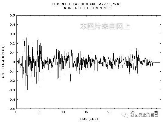

2)第一条地震波及其反应谱
El Centro波(即,埃尔森特罗地震波)是人类记录的第一条地震波,于1940年,由美国加州南部的埃尔森特罗的一台强震仪记录所得。根据埃尔森特罗地震波绘出的加速度反应谱曲线如下图所示。

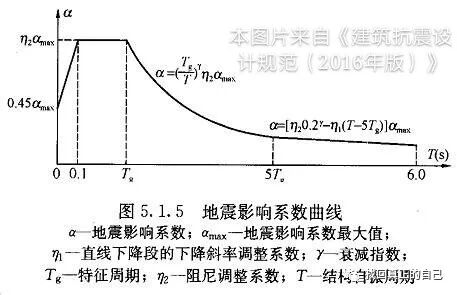

1)《抗规》设计反应谱
根据大量强震地面运动加速度记录算出对应于每条记录的反应谱曲线,然后统计求出最具代表性的平均曲线作为设计依据,为了便于计算,《建筑抗震设计规范》采用相对于重力加速度的单质点绝对最大加速度(即,Sa/g)与体系自振周期T之间的关系作为设计反应谱,并将Sa/g用α表示,称α为地震影响系数。曲线的形状及各区段计算公式见本文首张图片,具体规定及系数见《抗规(2016年版)》5.1.4条,现将水平地震影响系数最大值αmax列于下表:
