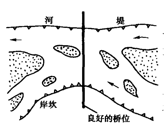

平原顺直(微弯)河段
     桥位应选在河槽和河床走向一致,河槽流量较大处。桥孔不得压缩河槽,可适当压缩河滩;桥孔布设应考虑河槽内边滩下移,主槽在河槽内摆动的影响,河槽内墩台基础应埋置在同一最低高程。
4
平原弯曲(蜿蜒)河段
     应通过河床演变调查,预测河弯发展和深泓线变化,考虑河槽凹岸水流集中冲刷和凸岸淤积等对桥孔及墩台的影响。桥位应选在河湾逼近河岸处,较稳定的河湾中部,并选择河床和河槽方向接近平行处跨越。

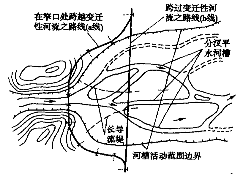

山前区变迁性河段
      桥位应与岸边正交,不考虑多变河汊的位置,必须设置导流、防护设施。若有可能,桥位选在上下游河道较窄、岸边稳定处为好。

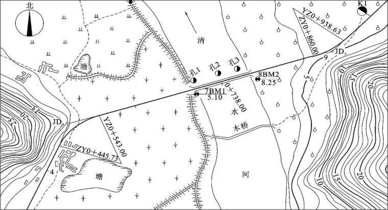

高速公路山区悬索桥桥位平面布置节点详图设计
https://ziliao.co188.com/d62769796.html

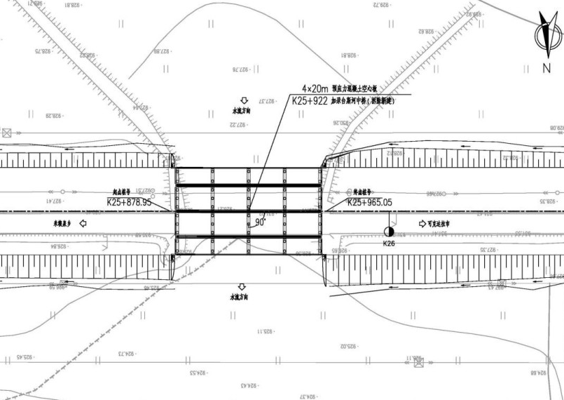

某跨径36.9m钢筋混凝土板拱桥桥位CAD完整设计平面图
https://ziliao.co188.com/zbd124037.html
