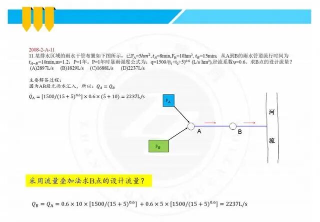

⑦管内流行时间:雨水在管渠中的流行时间。这个点也是案例计算中经常用来出坑的一点,计算最大雨水设计流量时管内流行时间一定是雨水抵达设计断面的时间,假如某一段管道没有汇水,那这一段的管道内流行时间就不能计算在内,类似真题见2008年第二天上午11题,假如把这段时间也计算在内,那无疑就减少了整体的设计流量,是不安全的做法。
