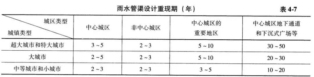

01  设计重现期的确定
暴雨强度设计重现期P这个参数,本身也没有什么难以理解的地方,命题专家组在出题时一般只会通过判断城市类型或者地区重要程度来考察大家规范的查表能力,所以这个点也不是难点。
对于暴雨强度设计重现期需要注意的2个点,其一是设计重现期和降雨频率的关系:这两者互为倒数,也就是说,设计重现期越大,降雨频率越低,设计重现期越小,降雨频率越高。其二是在同一排水系统中,可以采用不同的设计重现期,比如说某城市,重要地区和非重要地区的设计重现期,就是不一样的。
《室外排水设计规范》中对于设计重现期的规定,参见3.2.4条:“雨水管渠设计重现期,应根据汇水地区性质、城镇类型、地形特点和气候特征等因素确定。经技术经济比较后按表3.2.4的规定取值。”
在应用这个表格时,需要注意几点,其一是人口密集、内涝易发且经济条件好的城镇,宜采用规定上限。比如说题中提到广东省某城镇的最大设计雨水量,则其对应设计重现期应该选取对应分类的上限值。其二还需要注意的是城市分类,超大城市人口≥1000万,特大城市人口≥500万且<1000万,大城市人口≥100万且<500万,中等城市人口≥50万且<100万,小城市人口<50万。(原文中是用“以上”、“以下”叙述的,记住“以上”包含本值,“以下”不包含本值。)

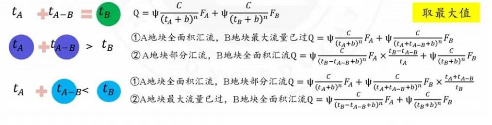

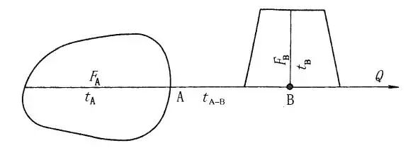

如何判断特殊汇水面积?特殊汇水面积的情况包括两种,一种是面积畸形增长的情况,另一种是独立区域的雨水交汇情况。其实在考题当中,判断特殊汇水面积时首先看题目,如果题中提到“面积畸形增长、特殊汇水面积、独立雨水交汇”等字眼,那一定就是要求用特殊汇水面积法计算雨水设计流量。再一个就是通过配图判断,假如配图给出的不是特别规整的面积图示,而是类似下图,有棱有角、东凹西凸时,那一定是畸形面积了,自然要用特殊汇水面积计算。
至于如何计算?需要分为三种情况,以上图为例,假设A区域地面雨水汇流时间为tA,管道雨水流行时间为tA-B,B区域地面雨水汇流时间为tB,B点为设计断面,第一种情况是tA+tA-B=tB;第二种情况是tA+tA-B>tB;第三种情况是tA+tA-B<tB。每种情况的计算方法见下图所示。
