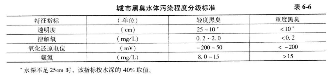

关于黑臭水体部分,唯一一个有难度的地方,就是黑臭水体的评价指标,按照教材表6-6进行,难点在何处?就是表后面这个小注:水深不足25cm时,该指标(透明度)按水深的40%取值。如何理解这个小注?假如现在水深20cm,则透明度这项指标的轻度黑臭为20~8cm,重度黑臭<8cm。
