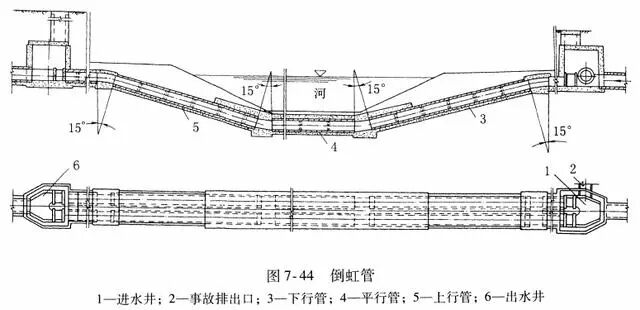

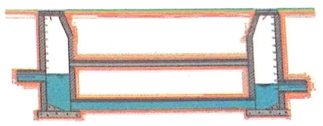

01  倒虹管
▲折管式倒虹管
▲直管市倒虹管
有关于倒虹管的重点内容,需要注意《室外排水设计规范》这3条条文:
4.11.1:通过河道的倒虹管,不宜少于两条;通过谷地、旱沟或小河的倒虹管可采用一条。通过障碍物的倒虹管,尚应符合与该障碍物相交的有关规定。
4.11.2:倒虹管的设计,应符合下列要求:1、最小管径宜为200mm;2、管内设计流速应大于0.9m/s,并应大于进水管内的流速,当管内设计流速不能满足上述要求时,应增加定期冲洗措施,冲洗时流速不应小于1.2m/s;3、倒虹管的管顶距规划河底距离一般不宜小于1.0m,通过航运河道时,其位置和管顶距规划河底距离应与当地航运管理部门协商确定,并设置标志,遇冲刷河床应考虑防冲措施;4、倒虹管宜设置事故排出口。
而对于倒虹管的防淤措施包括5种:1、保持管内流速大于0.9m/s,且不应小于上游流速;2、如果有水力冲洗时,冲洗流速则不应小于1.2m/s;3、倒虹管上行管、下行管与水平线的夹角不能大于30度;4、上游管渠靠近进水井的检查井底部作沉泥槽;5、控制倒虹管最小管径。
4.11.3:合流管道设倒虹管时,应按旱流污水量校核流速。
对于倒虹管的校核,有两种结果,对旱流污水量进行流速校核,如果校核流速大于0.9m/s,且不小于来水流速即满足设计要求;假如校核流速<0.9m/s时,那就是不满足校核要求,就需要增设冲洗措施,或者修改设计参数,不过最实用的的一种方式就是设两条分别用于旱季和雨季的大小管。
关于教材中倒虹管的重点内容还有上述例题,需要重点掌握,近年还未曾考核到,是以后的出题重点方向,在这道例题中需要注意一个点,就是管道坡度和水力坡度的概念,当一个管道埋设好后,其管道坡度就确定下来了,不能改变了,但是管道内的水力坡度是可以随时改变的,只要进水井和出水井内的水位变化,其水力坡度就能发生变化。

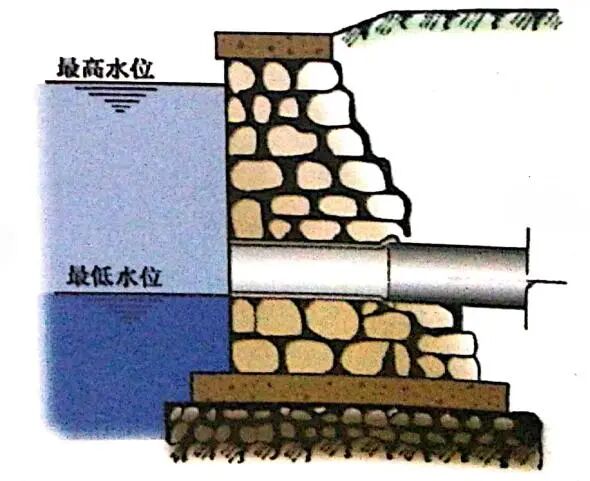

对于出水设施,需要注意为使污水与水体混合较好,排水管渠出水口一般采用淹没式,如果需要污水与水体水流充分混合,则出水口可长距离伸入水体分散口,雨水管渠出水口可以采用非淹没式,其底标高最好在水体最高水位以上,一般在常水位以上,以免水体水倒灌。
以下是5种常用的出水口形式(不是重点,看看图片有个大致了解即可)。
▲一字出水口
▲八字出水口
▲江心分散式出水口
▲采用护坡的出水口
▲采用挡土墙的出水口
