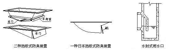

02  雨水口防臭
对于第八章内容还有一个点就是雨水口的防臭,雨水口防臭措施有两种,一种是挡板式,即在雨水篦下面安装一个由门框和活动门组成的挡板,平时靠弹簧或平衡块使活门保持关闭,下雨时活门自动开启。这种防臭形式的优点是不需要改造原有雨水口,价格便宜、安装方便且兼有防蚊蝇、防老鼠等多种功能。缺点是活门有时候会被杂物卡住而导致失灵。
第二种防臭措施就是水封式防臭,这种防臭方式是一种工厂预制的混凝土雨水口,管口处有一道混凝土挡板,雨水需要从挡板下面以倒虹的方式进入管道,缺点是在久旱无雨的季节里,水封式雨水口会因缺水而导致水封失效。
