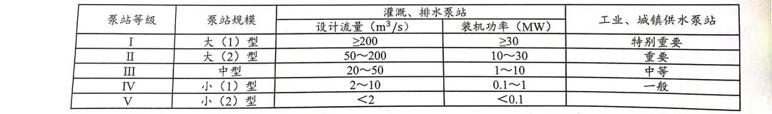

排水泵站的规模
《根据室外排水设计规范》5.1.1条规定,排水泵站宜按远期规模设计,水泵机组可按近期规模配置。
泵站的规模一般根据设计流量大小确定,单位是立方米每秒、立方米每小时、立方米每天,已经建成的泵站的规模也可以按装机总容量表示。
对于上表,需要注意的有以下三点。
  1. 装机功率指单站指标,包括备用机组在内;
  2. 由多级或多座泵站联合组成的泵站工程的等别,可按其整个系统的分等指标确定;
  3. 当泵站按分等指标分属两个不同等别时,应以其中的高等别为准。

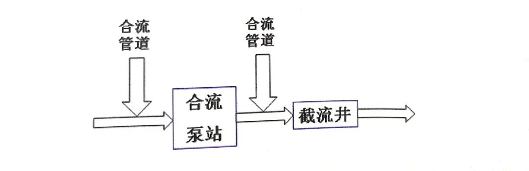

5.2.3合流污水泵站的设计流量,应按下列公式计算确定。
①泵站后设污水截流装置时,按下列公式计算:Q=Qd+Qm+Qs=Qdr+Qs,其中Q为合流污水泵站的设计流量,Qd为平均日平均时旱流污水量,Qm为最大班平均时工业废水量,Qs为设计雨水量,Qdr为旱流平均日流量。
②泵站前设污水截流装置时,雨水部分和污水部分分别按下式计算。雨水部分:Qp=Qs-n0Qdr;污水部分:Qp=(n0+1)Qdr。

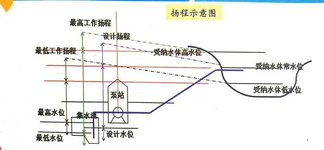

04  设计扬程
这一部分不论是在规范中还是教材中,对于最低扬程和最高扬程都有较明确的说法,但是对于设计扬程的说法很含糊,叫人琢磨不定,所以抛却教材和规范,这里总结三种设计扬程的计算方式如下所示。
首先是雨水泵的三个扬程计算(这里需要注意的是,雨水泵和污水泵的扬程计算有一个区别,就是雨水泵不需要考虑安全水头的问题,原因是雨水泵的输送水质较好,对于泵的磨损不严重,所以不需要考虑安全水头,而污水泵水质很差,对于水泵的磨损较严重,所以在设计时需要考虑安全水头。)
  1. 设计扬程:受纳水体常水位或平均潮位与设计流量下集水池设计水位之差+管路损失;
  2. 最低扬程:受纳水体低水位或平均潮位与集水池设计最高水位之差+管路损失;
  3. 最高扬程:收纳水体高水位或防汛潮水位与集水池设计最低水位之差+管路水头损失。
其次是污水泵的三个扬程计算,污水泵安全水头一般为0.3~0.5m。
  1. 设计扬程:设计平均流量(平均日流量)时,出水管渠水位与集水池常水位之差+管路损失+安全水头;
  2. 最低扬程:设计最小流量(一般为平均日流量的1/4~1/2)时,出水管渠水位与集水池最高水位之差+管路水头损失+安全水头;
  3. 设计最大流量(高日高时)时,出水管渠水位与集水池最低水位之差+管路水头损失+安全水头。
