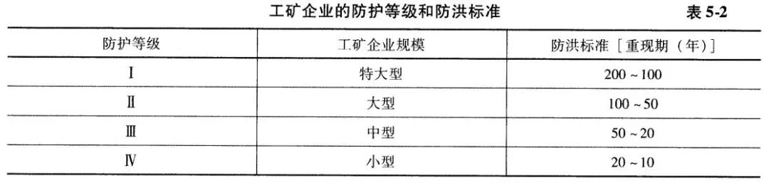

01 设计防洪标准
本部分内容就看看教材中的两个表格即可,本部分不是考查重点内容。
对于本表格中有一个当量经济规模的概念,当量经济规模为城市防护区人均GDP指数与人口的乘积,人均GDP指数为城市防护区人均GDP与同期全国人均GDP的比值(不过能够考到的概率仍然不大)。
对于本表需要注意地下采矿业的坑口、井口等重要部位,应该按照上表规定的防洪标准再提高一个等级进行校核,或采用专门的防护措施。

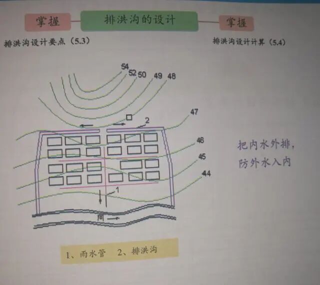

排洪沟包括明渠、暗渠、截洪沟等,一般情况下排洪沟应该采取明渠,但是当不能避免要穿越市区、厂区时,就得采用暗渠了,否则排洪不成反被淹,这就背离了排洪沟的初衷了。
在设计时应注意排洪沟应该与建筑物的距离应该大于3米,这样规定主要是为了建筑物安全,毕竟距离过近,洪水冲刷下建筑物基础有被损毁的风险。
排洪沟的进口设计有两种形式,第一种是高速排洪沟直插山洪沟,此时的排洪沟和山洪沟的高低落差小,连接平缓,才能这样不加任何限制直接连接。第二种是侧流堰形式作为进口,此时排洪沟进口高程要高于山洪沟,所以就采取溢流堰形式。这里需要注意山洪沟和排洪沟的区别,山洪沟是山洪流经自然形成的,其在排洪沟前段,而排洪沟是人工建成,在山洪沟后端。

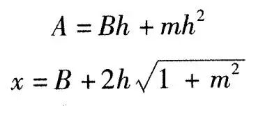

本节是第五章的重点内容,也是有可能出案例题的点,排洪沟的设计断面可能有矩形和梯形,其中矩形的计算比较简单,考试时就是现推也来得及,但是梯形的计算非常繁琐,坚决不能在考试时现推,否则会非常浪费时间,必须在课下就总结好,在考场时直接应用。
对于梯形断面的设计,流量Q和流速V都和污水管道流速流量公式一致,只是在计算断面积A和湿周x时很麻烦,需要提前总结好,这两个计算式如下所示。

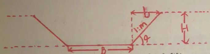

对于这两个公式中,需要注意3个概念:边坡角a、边坡i、边坡系数m。
1.边坡角a:坡角就是坡面与水平面的夹角,常用a表示;
2.边坡i:边坡就是坡面的铅直高度H与水平宽度b的比值,也即i=H/b=tan(a);
3.边坡系数m:是坡面水平宽度b与铅直高度H的比值,m=b/H=cot(a)。
最好把上面图片划在书上,结合这幅图,就能很好理解边坡系数m的意义了,然后,整个第五章最重要的部分,就剩下考试时套公式了,很简单就能拿到分数。否则临场计算,估计没有三十分钟计算不出来结果,还很有可能因为计算量大出错。
