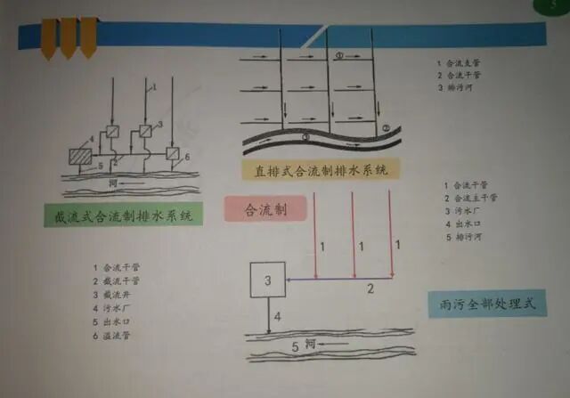

《室外排水设计规范》2.15条对于合流制给出了解释如下:用同一管渠系统收集、输送污水和雨水的排水方式。其中合流制又可以分为直排式合流制、截流式合流制和雨污处理式合流制。
直排式合流制顾名思义,就是雨水和污水都混合在一套管渠中,不经过任何处理直接排放至河流中,这种排放方式由于对河流有很大的污染,目前已经很少使用。
截流式合流制是在直排式的基础上,加装截流井,截流井内通过截流装置,保证旱季污水直接排放至污水处理厂,而在雨季雨水激增,污水处理厂无法容纳大量雨污水时,通过截流装置排放一部分雨污混合水至河流中。
雨污处理式合流制类似于直排式,只不过直排式是把所有收集到的雨污水排放至河流,而雨污处理式合流制把所有收集到的雨污水全部排放至污水处理厂处理,这需要处理厂处理能力相当大,所以投资很高,只有在对于环境保护要求特别高的地区采用。

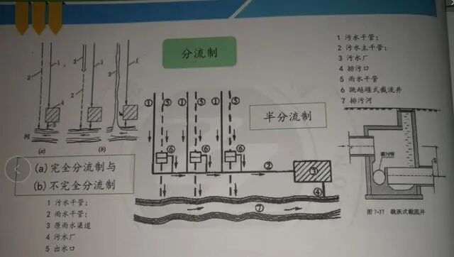

《室外排水设计规范》2.1.6条对于分流制给出了解释如下:用不同管渠系统分别收集、输送污水和雨水的排水方式。分流制同样分为完全分流式、截流分流式和不完全分流式三种形式。
完全分流式指的是污水管道和雨水管道完全分开,雨水和污水没有任何混合的可能性,但是其初期建设成本最大。
截流式分流式指的是在完全分流式的基础上,在雨水管道增设截流井,通过截流井截流初期雨水至污水管道,和污水管道一起排放至污水处理厂进行处理后排放。至于为什么要把初期雨水单独截流进行处理,上一节已经说明,可以到本文开头点击链接复习。
不完全分流式指的是仅有污水管道,雨水排放依靠天然地面、街道边沟等等自然排放,没有专门的收集输送管渠系统,或者仅有部分雨水管渠,不能收集输送全部雨水,这种形式的初期建设由于仅有污水管渠部分,所以成本最低。

第1点是排水体制对于水体的污染程度问题。以上6中排水体制对于水体的污染程度由轻到重的综合排序如下:雨污全部处理式<半分流制<不完全分流制<完全分流制<截流式合流制<直排式合流制。对此肯定有考友对于不完全分流制对于水体污染程度小于完全分流制表示疑问,其实等学到后面污水自然处理部分时就能明白,雨水在自然地面尤其是草地流淌时,对于污染物是有一定的截留作用的,所以不完全分流制对于水体污染小于完全分流制。
第2点是几种排水体制的初期建设成本问题。综合来看,初期建设成本按照由大到小排序如下:分流制>合流制>截流式合流制>不完全分流制。注意是初期建设成本,为啥分流制大于合流制?雨水流量远大于污水流量,所以分建两条管道的雨水管道也并未比合流管道管径小多少,但土建施工却需要按照两套进行,所以同时建设两套管路(分流制)肯定要比建设一套管路(合流制)贵。但是在后期的维护管理方面,分流制却优于合流制。
第3点是如何通过题意判断是合流制还是分流制。其实区分合流制和分流制的原则就一个,那就是看雨水和污水是否同时在一条管道中,假如题中已经说明污水单排,那言外之意就是雨水也单排,必然是分流制。
