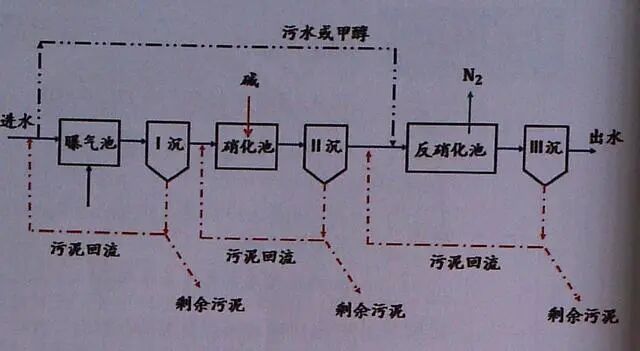

(1)三级生物脱氮工艺
三级生物脱氮工艺最主要的特点是曝气、硝化、反硝化分别单独进行,并分别单设中间沉淀池,需要投碱、投碳。此工艺构筑物多,基建投资大,运行费用高,目前已很少采用。
▲三级生物脱氮工艺

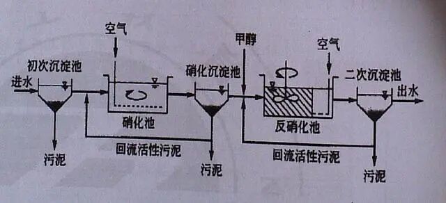

(2)两级生物脱氮
两级生物脱氮工艺在三级脱氮工艺基础上发展而来,把第一级曝气池脱除COD和第二级消化池合并,这样既减少了占地面积和工艺流程,也为后续脱氮提供了碳源,有助于减少后续碳源投入,降低运行费用。
▲两级生物脱氮工艺

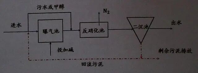

(3)单级生物脱氮
单级生物脱氮是在两级生物脱氮工艺基础上改良而来,和两级生物脱氮相比,去除了硝化池和反硝化池中间的沉淀池,统一设置一个二沉池,在反硝化池之后,污泥回流回到曝气池之前的位置,进一步减少了构筑物个数和工艺流程长度。由此可见,生物脱氮工艺分为几级,是由流程中的沉淀池个数决定的,而非生物反应池个数。
▲单级生物脱氮工艺

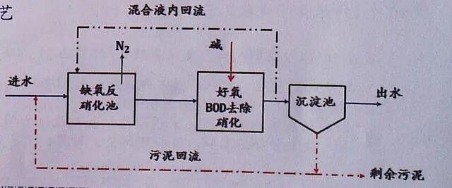

(4)前置反硝化
前置反硝化的特点是反硝化产生的碱度补充硝化反应对碱度的需求,大约补充硝化反应所消耗的碱度的50%左右;利用原水中有机物,无需外加碳源;利用硝酸盐作为电子受体处理进水中有机污染物,这不仅可以节省后续曝气量,而且反硝化菌对于碳源的利用更加广泛,甚至包括难降解有机物;前置缺氧池可以有效控制污泥膨胀。
本工艺基建费用低,对现有设施改造比较容易,脱氮效率一般在70%左右,但出水中仍含有一定浓度的硝酸盐在二沉池中,可能进行反硝化反应,造成污泥上浮,影响出水水质。
▲ 前置反硝化工艺
