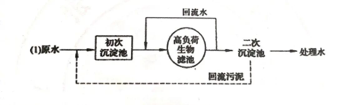

(1)一段高负荷生物滤池工艺(处理水回流位置:滤池后,二沉池前)
本工艺是应用比较广泛的高负荷生物滤池处理系统之一,生物滤池出水直接向滤池回流;由二次沉淀池向初沉池回流生物污泥。有助于生物膜的接种,促进生物膜的更新。此外,初沉池的沉淀效果由于生物污泥的注入有所提高。
▲处理水回流位置:滤池后,二沉池前

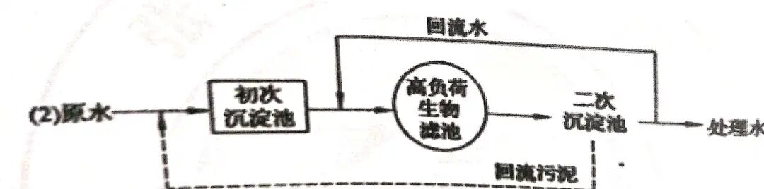

(2)一段高负荷生物滤池工艺(处理水回流位置:二沉池后)
本工艺的特点是处理水回流高负荷生物滤池前,可避免加大初次沉淀池的容积,生物污泥由二次沉淀池回流至初次沉淀池,以提高初沉池沉淀效果。
▲处理水回流位置:二沉池后

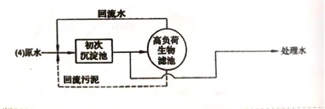

(4)一段高负荷生物滤池工艺(不设二沉池)
本工艺特点是不设二沉池,滤池出水(含生物污泥)直接回流初沉池,提高初沉池的沉淀效果,初沉兼二沉池的作用。
▲不设二沉池

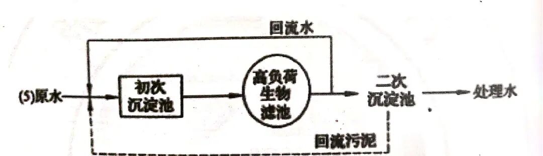

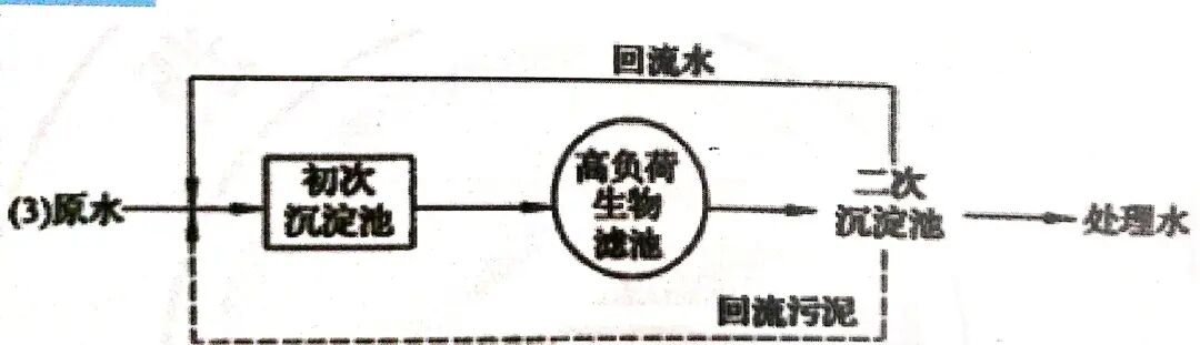

(5)二沉池污泥和部分出水全部回流至初沉池前端
本工艺的特点是处理水直接回流至初沉池,二沉池的生物污泥也直接回流初沉池,提高初沉池的沉淀效果,并加大了滤池的水力负荷。
▲二沉池污泥和部分出水全部回流至初沉池前端

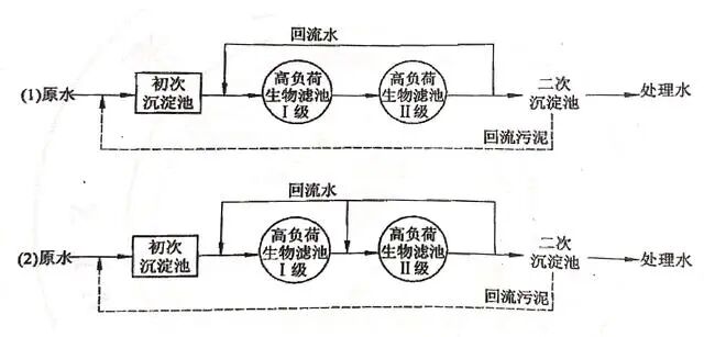

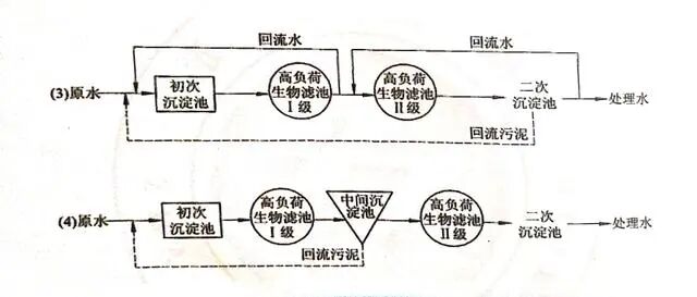

(6)二段高负荷生物滤池工艺流程
总结以上工艺流程,我们可以发现一个共同点,就是不管是从二沉池回流的污泥还是从中间沉淀池回流的污泥,其回流位置都是到初沉池前端,目的是为了强化初沉池的沉淀效果,但是这种回流至初沉池前端的做法却不是传统意义上的“污泥回流”,因为在活性污泥法中的污泥回流的作用是为了补充生化池内的污泥浓度,而高负荷生物滤池的污泥回流至初沉池,作用是为了强化混凝沉淀效果,两者不要混淆。

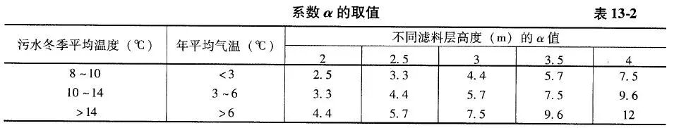

对于高负荷生物滤池来说,其案例计算有以下几个考点,首先是确定进水BOD5值,如果该值大于200mg/L,则先对来水进行稀释处理,稀释后的BOD5值计算公式如下所示。
▲秘五教材公式13-1
1.Se——滤池处理后出水的BOD5值,mg/L;
2.Sa——进入滤池污水的BOD5值,mg/L;
然后就是计算出水回流的稀释倍数n,按照以下公式进行计算。式中S0指原污水的BOD5值,单位为mg/L。
▲秘五公式13-2

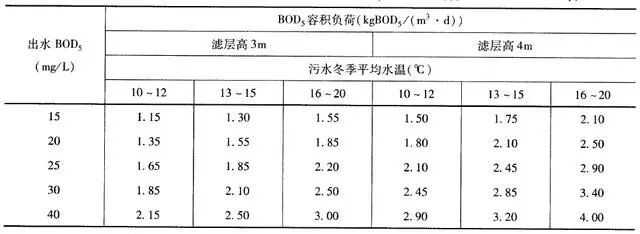

最后是BOD5容积负荷的选取,按照下表进行。
▲高负荷生物滤池(人工塑料滤料)的容积负荷,秘五教材表13-3
