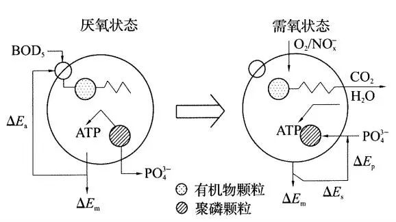

生物除磷主要是利用聚磷菌在厌氧条件下释放磷和在好氧条件下蓄积磷的作用来完成的,根据活性污泥化学组成经验式估算,磷在活性污泥中的量为2%左右,但是在经过厌氧-好氧处理后的活性污泥找那个,磷含量高达3%~8%,这就是聚磷菌能够吸磷的重要原因。
具体来说,聚磷菌在厌氧条件下首先释放部分磷出来,同时合成ATP,吸收污水中的有机物,以PHB的形式聚集在体内,值得注意的是生物除磷的环境是严格厌氧,也就是不仅没有分子氧,还没有硝态氮存在才行。经过厌氧释磷吸收有机物后,在好氧条件下,聚磷菌会大量代谢有机物,同时过量吸收水中磷,积聚在体内,达到固定磷的目的。
▲聚磷菌释放和吸收磷的代谢过程
在这里对于新学者来说有一个比较难以理解的点,那就是厌氧过程的释磷,这不就造成磷的流失了吗?其实对于这个点,你可以这样理解:假定聚磷菌是一个商人,做买卖的,磷就是钱,有机物就是货物,在厌氧阶段聚磷菌花了一部分的钱(也就是磷)来置办大量的货物(也就是有机物),等到了好氧阶段,聚磷菌就把手上的货物(也就是有机物)花了出去,挣到了比厌氧阶段花出去的钱多好多倍的利润(也就是超量吸磷)。通过这个形象的比喻,想必大家就能很好的明白聚磷菌厌氧释磷好氧吸磷的作用了。
