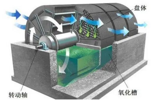

生物转盘是生物膜法的一种构筑物,由水槽和部分浸没在污水中的旋转盘体组成,盘体表面生长的生物膜反复接触污水和空气中的氧,使水得到净化。
生物转盘的分类,按照有氧无氧参与反应可以分为好氧生物转盘和厌氧生物转盘;按照生物转盘的发展分类,可以分为传统生物转盘和新型生物转盘。
▲生物转盘

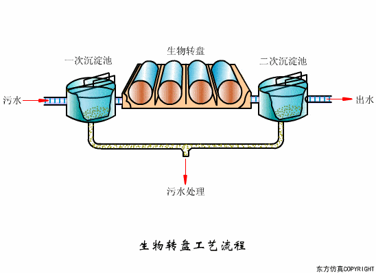

按照《室外排水设计规范》第6.9.24条规定,生物转盘处理工艺流程宜为:初次沉淀池+生物转盘+二次沉淀池,并且根据污水水量、水质和处理程度等,生物转盘还可以采用单轴单级式、单轴多级式或多轴多级式布置形式。生物转盘的盘片面积不变,将转盘分为多级串联运行,可以提高出水水质。城市污水多采用四级转盘处理。并且在一定条件下,生物转盘还具有硝化、脱氮和除磷的功能。
