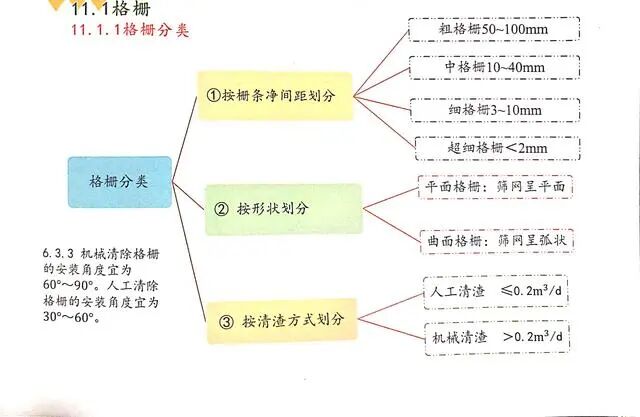

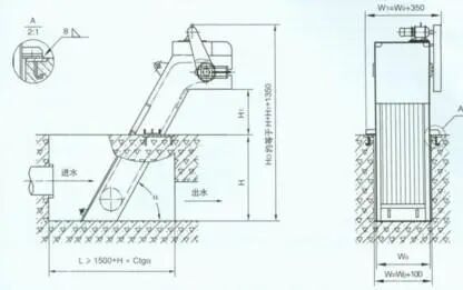

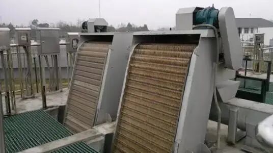

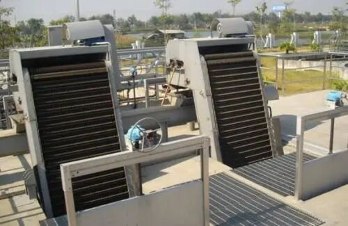

格栅的作用是拦截水中较大尺寸漂浮物或其他杂物的装置;安装格栅的构筑物叫格栅井。
根据《室外排水设计规范》6.3.3条可知,对于格栅的安装角度有如下规定:机械清除格栅的安装角度宜为60°~90°,人工清除格栅的安装角度宜为30°~60°。为什么人工清除格栅的安装角度要小于机械清除安装角度?主要是考虑到人工操作的便利性,角度太大的话,清除工作将变得非常吃力,而机械清渣则无需考虑此问题,所以能够有更大的安装角度,从而节约占地面积。
由于污水中混有纤维、木材、塑料制品和纸张等大小不同杂物。为了防止水泵和处理构筑物的机械设备和管道被磨损或堵塞,使后续处理流程能顺利进行,《室外排水设计规范》6.3.1规定,污水处理系统或水泵前,必须设置格栅。格栅的设置位置主要有以下几处:
1.污水泵站主要使用中格栅一道,在污水处理厂的进水泵房中,泵前设置一道中格栅,泵后设置一道细格栅,以利于污水的后续处理;
2.污水处理厂可设置中、细两道格栅,大型污水处理厂也可以设置粗、中、细三道格栅;
3.雨水泵站一般采用粗格栅。

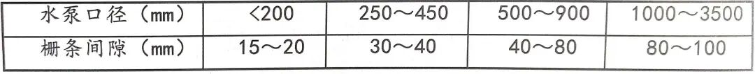

水泵前格栅的间隙应根据水泵的进水口口径选择,如下表所示。
至于格栅的分类,则可以按照下图所示。
