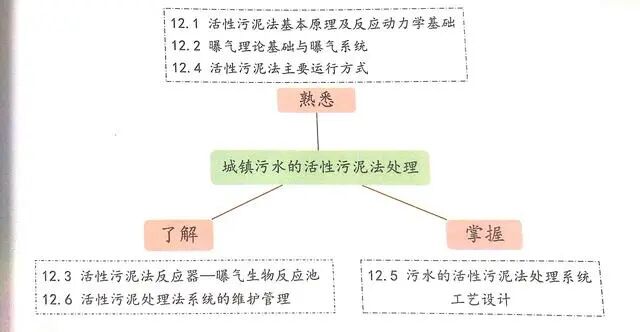

从本节开始,排水工程进入最重点内容:生物法处理污废水工艺部分,需要大家重点关注。本节主要讲解活性污泥形态及微生物部分内容。
▲第12章活性污泥法知识脉络图

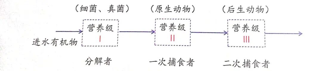

02  活性污泥4大组成微生物
上一节说的是组成活性污泥的主要物质成分,但是发挥讲解能力的只有微生物,所以本节主要介绍活性污泥中降解有机组分的4大主力军:细菌、真菌、原生动物和后生动物。
1.细菌:以异养型的原核生物为主,是活性污泥降解有机物的主要微生物;
2.真菌:微小腐生或寄生的丝状菌,真菌也能大量降解有机物,过量繁殖会引发污泥膨胀;
3.原生动物:活性污泥系统的指示性生物。能判断处理水质的优与劣;
4.后生动物:(主要指轮虫)仅在处理水质优异的完全氧化型活性污泥系统(如延时曝气系统)中出现,轮虫是水质非常稳定的标志。
活性污泥微生物以异养型原核生物为主,在正常成熟的活性污泥上的细菌数量大致介于10的7次方~10的8次方个/mL,环境条件适宜下,世代时间20~30min。世代时间长于污泥龄的微生物在微生物反应池内不可能繁殖成优势菌种,硝化菌在20℃时,其世代时间为3d。
真菌能分解碳水化合物、脂肪、蛋白质及其他含氮化合物的功能,但大量异常增值会引发污泥膨胀,丝状菌异常增殖是引起污泥膨胀的主要诱因之一。
对于微生物作为活性污泥的指示生物功能时,需要记住钟虫是原生动物,它是作为指示污泥培养成熟的指示生物,而轮虫是后生动物,它是作为指示出水水质指标非常优秀的指示生物。

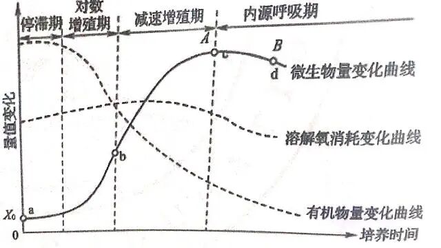

03  活性污泥增长的四个阶段和三条曲线
活性污泥接种到生物反应池中,要经历四个阶段的过程,分别是适应期、对数期、减速增殖期、内源呼吸期。
1.适应期:又称为调整期或停滞期,对于活性污泥来说,这一步并非必须要经历的过程。
2.对数期:又称为增殖旺盛期、等速增殖期,增值速率与时间呈直线关系,增殖速率一般为一常熟。
3.减速增殖期:又称为稳定期、静止期、平衡期,在这一过程内,增殖速率与细胞衰亡速率相等,微生物活体数达到最大值。
4.内源呼吸期(衰亡期):内源呼吸期和减速增殖期后期,活性污泥絮凝体形成。产生芽孢,污泥沉降性能好。
3条曲线指的是微生物量变化曲线、溶解氧消耗变化曲线和有机物量变化曲线,这三条曲线并非考试重点,可以不看。
▲活性污泥形增长曲线及其与有机污染物降解、氧利用速率曲线关系
