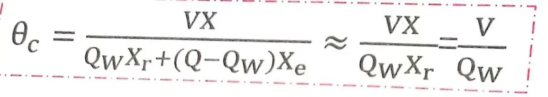

03  泥龄指标
《室外排水设计规范》术语解释2.1.64条给出的定义是活性污泥在整个生物反应池中的平均停留时间。根据这条定义可知,曝气池内活性污泥总量与每日排放污泥量之比,称之为污泥龄,即活性污泥在曝气池内的平均停留时间,因之又称为“生物固体停留时间”。
由泥龄定义可知,世代时间长于污泥龄的微生物在生物反应池内不可能衍生成优势菌种。
关于污泥龄的重要公式总结如下,同样需要大家记住,并且会灵活运用。
▲秘五教材公式12-5
▲秘五公式12-6
▲秘五公式12-7
▲秘五公式12-8

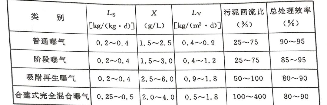

污泥负荷即食料比(F/M),生物反应池单位重量的活性污泥在单位时间内去除的有机物量。其单位为kgBOD5/(kgMLSS?d),一般用符号Ls表示。污泥负荷包括进水负荷和去除负荷,这两个负荷的区别在于进水负荷用的是进水总有机物量,而去除负荷用的是进水有机物量减去出水有机物量。
▲进水负荷,秘五公式12-10
▲出水负荷,秘五公式12-11

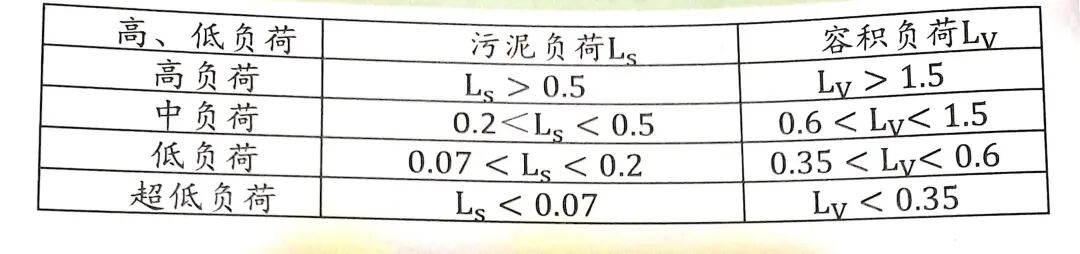

和污泥负荷相对应的,还有一个容积负荷定义,其含义是单位体积生物反应池单位时间内所接受的有机物量,kgBOD5/(m3?d),一般用符号Lv表示。在秘五公式12-12中用的Sa,是什么意思呢?参考秘五教材P278例12-2解释为:未经初沉池的最原始性进水的BOD5值,而S0指的是经过初沉池处理后的进水BOD5值,这个没有太大意义,一般做题时都会直接给出S0值。
▲容积负荷,秘五公式12-12,其中Sa
关于高低负荷、污泥负荷、容积负荷三者关系见下表所示。
关于传统活性污泥法去除碳源污染物的主要设计参数见下表。

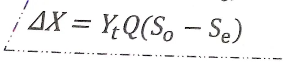

在做题时,如果题中说明剩余污泥为MLSS时,则可以利用以下公式计算:
▲秘五公式12-13,定义式计算方法
▲秘五公式12-6,物料守恒计算方法
▲秘五公式12-14
▲本公式中的Yt代表总产率系数

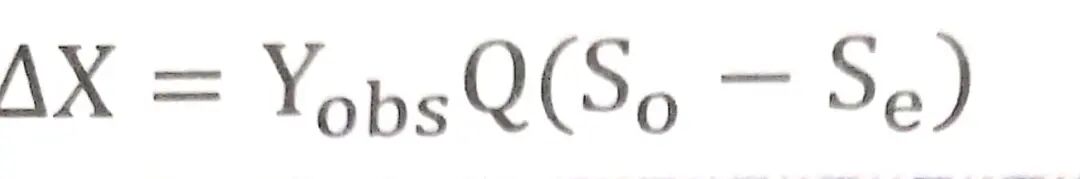

在做题时,如果题中说明剩余污泥为MLVSS时,则可以利用以下公式计算:
▲秘五公式12-16
▲式中Yobs代表表观产率系数
