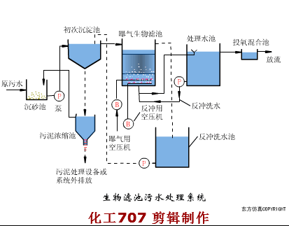

▲生物滤池污水处理系统
对于生物滤池来说,有普通生物滤池、高负荷生物滤池、塔式生物滤池和曝气生物滤池四种分类,其中前三种属于自然供氧式生物滤池,最后一种属于人工供氧生物滤池。
《室外排水设计规范》第6.9.32条规定,生物滤池底部空间的高度不应小于0.6m,沿滤池池壁四周下部应设置自然通风孔,其总面积不应小于池表面积的1%。
对于生物滤池的负荷计算,一共有两种表述方式:①BOD负荷;②水力负荷。对于BOD负荷来说,有BOD5容积负荷(单位为kgBOD5/(m3填料?d))和BOD5表面负荷(单位为kgBOD5/(m2填料?d));水力负荷有表面水力负荷(单位为m3/(m2?d))和容积水力负荷(单位为m3/(m3?d))。

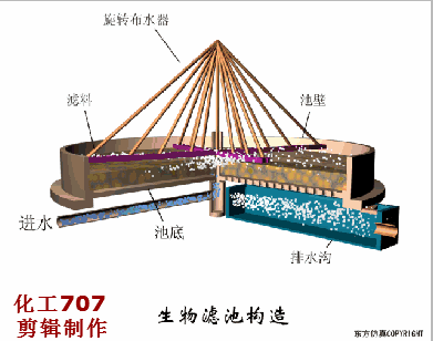

▲生物滤池构造
普通生物滤池又叫做滴滤池、低负荷生物滤池,是生物膜法的一种构筑物,内装填碎石或塑料填料,水与填料表面生长的微生物膜接触,使水得到净化。又称滴滤池、低负荷生物滤池。
生物滤池布水装置可以采用固定布水器或旋转布水器,其中固定式布水器是指生物滤池中由固定的布水管和喷嘴等组成的布水装置;旋转式布水器是由若干条布水管组成的旋转布水装置。它利用从布水管孔口喷出的水流产生的反作用力,推动布水管绕旋转轴旋转,达到均匀布水的目的,高负荷生物滤池多采用旋转式布水器,每根横管的断面积由设计流量和流速决定:布水横管的根数取决于滤池和水力负荷的大小,水量大时可采用4根,一般用2根。
生物滤池布水原则,应使污水均匀分布在整个滤池表面上,这样有利于提高滤池的处理效果。布水装置可采用间歇喷洒布水系统或旋转式布水器。
对于生物滤池的池底,应设1%~2%的坡度坡向集水沟,集水沟以0.5%~2%的坡度坡向总排水沟,并有冲洗底部排水渠的措施。
普通生物滤池采用碎石类填料时,应符合下列要求:
1.滤池下层填料粒径宜为60~100mm,厚0.2m;上层填料粒径宜为30~50mm,厚1.3~1.8m;
2.处理城镇污水时,正常气温下,水力负荷以滤池面积计,宜为1~3m3/(m2?d);五日生化需氧量容积负荷以填料体积计,宜为0.15~0.3kgBOD5/(m3?d)。
